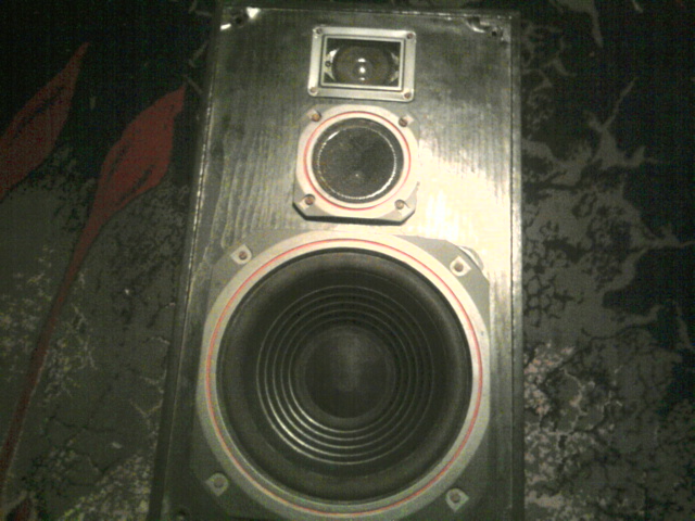

    Witam dostałem głośniki Unitra Tonsil ZG ale nie wiem jaki to dokładnie model więc chciałbym uzyskać jakąś pomoc. Dodam że mam tam głośnik nisko tonowy GDN 20/35/1 i średnio tonowy GDWT 9/70/1. tonowhttps://obrazki.elektroda.pl/9642550000_1298725574.jpg
    https://obrazki.elektroda.pl/6673544100_1298725765.jpg Link do zdjęcia.
    Proszę o poprawienie zamieszczonych zdjęć.
    (dj-MatyAS)

    To nie jest oryginalna kolumna Tonsila ani Unitry to jakieś DIY nieudolne z przetwornikami tonsila.

    Ten głośnik na samej górze nieorginalny, a tak to były takie tonsile.
    Raczej budżetówka.

    Te kolumny to rzadko spotykane ZgP 35-8-685.
    Unitra Tonsil ZG z głośnikami GDN 20/35/1 i GDWT 9/70/1 – identyfikacja modelu
    Na rynek krajowy puszczano z głośnikami niskotonowymi GD 20/XX a na eksport GDN 20/35. Pozostałe to GDW 9/15/6 i GDW 5/40.

    Jeżeli chcesz je odrestaurować musisz poświęcić troche czasu i szukać na serwisach aukcyjnych głośników GD 20/20 czy GD 20/30 lub GDN 20/35 - głośniki trudno dostępne ale czasem zdarzy się okazja. Jeżeli będzie problem ze znalezieniem możesz zastąpić je GDN 20/40. GDW są jeszcze dostępne i można się pokusić o założenie GDW 9/60/2.

    pozostaje kwestia co tam było w środku bo jak widziałem to był tam jakiś kondensator mały 1,5mf/63v jest coś jeszcze przy najmniejszym głośniczku o oznaczeniach 470nM/250v-. Proszę o jakieś rady co to może być.
    GDWT 9/70 nie jest głośnikiem średniotonowym, w ogóle nigdy nie był stosowany w tych kolumnach, więc nie wiem po co chcesz wstawiać skoro on tam nie pasuje. A zapewne ktoś przed Tobą włożył go tam, bo nie miał nic innego pod ręką.
    Kondensatory, cewki czy rezystory to elementy zwrotnicy jak w każdej kolumnie, więc nie dziw się że coś takiego zobaczyłeś u siebie. Co prawda w przypadku tych kolumn zwrotnic jako takich nie było, tylko kondensatory w torze średnio-wysokotonowym i cewka na GDN.
