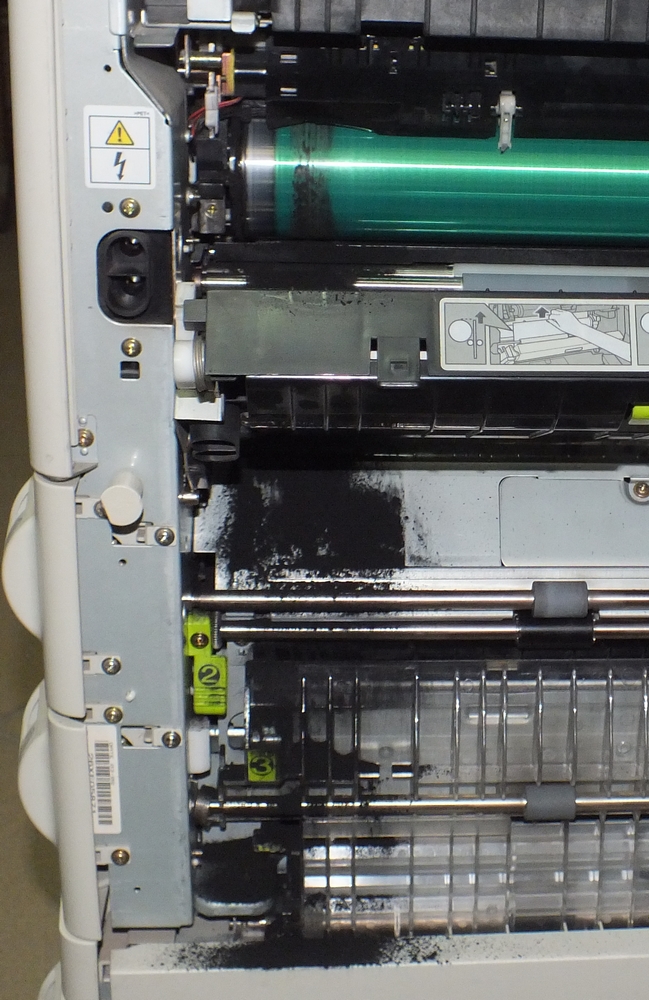

    Konica 7130 sypie tonerem z lewej strony bębna. Myślałem, że wymiana listwy załatwi sprawę - wymieniłem i przeczyściłem pojemnik z zbieranym tonerem bo był zapełniony, lecz problem znowu się pojawił. Wygląda jakby ślimak nie nadążył wybierać toneru z pojemnika bo bardzo się w nim ubija. Czy ktoś już spotkał się z takim problemem?

    Z tego co pamiętam to te kopiarki mają zamknięty obieg toneru,
    możesz mieć zapchany powrót zużytego toneru.

    Zobacz najpierw czy to jest toner czy toner z developerem (najłatwiej magnesem)
    Jak to jest sam toner sypie ci bo masz zapchany powrót. Jakby się okazało że jest to developer to znaczy że sypie ci z developera (pewnie dystansy wałka), bęben to ponosi i potem wygląda jakby się sypało z listwy zbierającej (mówię o tym dlatego że raz się z czymś takim spotkałem i niepotrzebnie szukałem problemu z góry gdzie go nie było)

    Dziękuję za odpowiedzi. Magnes nie wykazuje przyczepności więc jest to sam toner. Podczas wymiany listwy czyściłem moduł powrotu - chyba, że w dalszej części gdzieś tam się coś zapchało- będę musiał jeszcze raz rozebrać wszystko i sprawdzić. Ja jednak myślałem, że maszyna pobiera za dużo toneru z butli lub, że zbyt wolno chodzi ślimak do odzysku toneru. Do tej pory przez dwa lata działało to dobrze. Ale najpierw w wolnej chwili przeczyszczę cały powrót i wtedy napiszę czy coś to dało.

    Sprawdź uszczelki z obu stron bębna.Jak są wytarte a czasami się wycierają maszyna wtedy sypie.

    mogę potwierdzić, że nic nie jest zatkane. Pod listwą w pojemniku ze ślimakiem toner jest bardzo zbity-ściśnięty - tak by wyglądało, że nie może dalej się przedostać, ale wszystko jest drożne. W pojemniku z deweloperem też wszystko drożne i jest dosyć dużo toneru. Uszczelki boczne przy wałku nie puszczają. Jak można sprawdzić czy silniczek napędzający ślimak pod listwą bębna działa? Może trzeba go pośpieszyć albo zmniejszyć ilość pobieranego toneru z butli? Nie wiem co o tym sądzić.

    Zobacz jeszcze zębatki napędzające ślimak. Może jest już zjechana i przeskakuje przez co nie kreci się odpowiednio

    Toner z butelki i toner zużyty spotykają się w jednym miejscu, w module dozowania toneru który znajduje się z tyłu kopiarki.Musisz zdjąć płytę główną i wykręcić ten moduł.Wysyp z niego cały toner wyczyść sensor poziomu toneru w tym module.(czujnik piezo-elektryczny).

    dostałem się do czujnika przy ślimaku pod butlą, ale nie wiem jak go sprawdzić, czy jest dobry. Jest trzy przewody , krańcowe wskazują 5 kiloomów a środkowy nic z pozostałymi. Poza tym w pojemniku z dużym ślimakiem toneru jest ok 50% - to chyba w normie. Zaczynam się zastanawiać czy problem nie leży w tym, że może zasuwka z recyclingtonera nie otwierała się i toner nie miał gdzie wracać, ale to raczej mało prawdopodobne bo powinno być wszystko dopasowane.

    stwierdziłem, że w komorze toner-recycling unit odzyskany toner jest bardzo sprasowany więc jest go za dużo. Skoro odprowadzenie nie jest zatkane więc jest przedozowana maszyna (chyba). Pytanie tylko jak zmniejszyć dozowanie? Czy w mode 36 regulacja WN zmniejszyć napięcie ładowania siatki (w tej chwili jest 105) lub bias wywołania (jest 100). Nic innego nie przychodzi mi do głowy.
