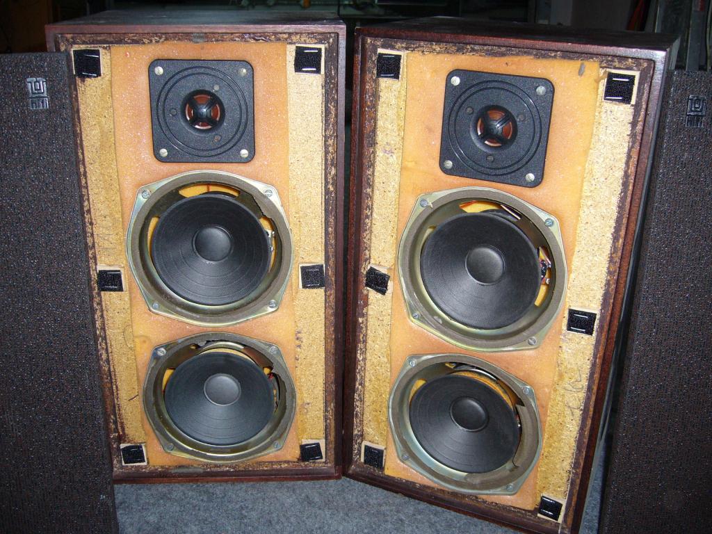

    Witam chciał bym się zorientować czy opłaci się naprawiać głośniki chyba nazywają się one TONSIL ZG25-C ale nie jestem pewien bo nie znam się na tym i nie mam ich w domu pod ręką(stoją u wujka) wyglądają takCzy warto naprawiać głośniki TONSIL ZG25-C? Koszty i opłacalność naprawy A wiec chciał bym się dowiedzieć ile mogła by kosztować ich naprawa i czy opłaci się przy nich szperać.

    Jeżeli głośniki są sprawne elektrycznie, to naprawa wyniesie 50zł.
    Wymień w GDNach same zawieszenia górne, na nowe piankowe z umifonu, wymień wytłumienie wewnątrz kolumn, oraz gąbkę na froncie.
    Zg25c mają przyjemny dźwięk, charakteryzują się dość niskim miękkim i szybkim basem. Przez wielu niedocenione, są jednym z najlepszych produktów Tonsilu.

    Jak wyżej, wymienisz same pianki (zawieszenia) to nie wykosztujesz się dużo a kolumny wrócą do sprawności. Jeśli oczywiście cewki w głośnikach nie są popalone.
    Tutoriale o wymianie zawieszeń i ogólnie regeneracji są na google oraz na forum elektrody.

    GDN 16/12 pali się rzadko, kolumny musiałyby być niesamowicie katowane. Jeśli spalone są GDWK 9/40, to nowa cewka kosztuje około 10zł.

    Podczas regeneracji głośników, bardzo często pozostają na membranach brzydkie plamy. Możesz je wówczas (membrany) "pomalować", używając do tego celu acetonu zmieszanego z czarnym pigmentem, używanym do fasadowych farb akrylowych. Nie rozcieńczonym wodą w małych buteleczkach z marketów(!!!), tylko skoncentrowanym pigmentem w paście, używanym w mieszalnikach. Najczęściej zawiera on przede wszystkim czystą sadzę,
    odrobinę wody i nieco akrylu. Na małą buteleczkę z acetonem wystarczy go dosłownie kilka kropel. Używając np.tamponu, należy delikatnie wetrzeć zrobiony w ten sposób "lakier" w membranę. Postaraj się jej zbytnio nie moczyć.
    Ogólnie bez porównania lepszy jest rozpuszczalnik "NITRO", ale należy uważać... Nie każdy się nadaje.
    Używam "NITRO" często (branża reklamowa) i czasem pełne "wynalazków" butelki lądowały w koszu.
    Niektórzy używają barwienia membran, po prostu bejcy nitro, ale tu sytuacja jest podobna... zależy na co trafisz.
    Bardzo często zawierają one np.żywice (silikonowe, akrylowe, poliestrowe itp), oraz dobrze rozpuszczalne w NITRO oleje, świetnie impregnujące drewno, ale... niekoniecznie... głośniki. Dlatego polecam PIGMENT+ NITRO, LUB ACETON. Na wszelki wypadek.

    Na głośnikach z tej kolumny, z reguły, nie zostają ślady. Czemu ? Maskownica w Zg25c pokryta jest materiałem o nazwie "Vynair". Ma on tę zaletę, że chroni dość dobrze kolumnie, dzięki czemu w membrany nie wsiąkały substancje smoliste np. z papierosów, a zatrzymywały się one na materiale maskownicy, który przez to stał się z czasem mniej odporny i dość łatwo się pruje.
    Kolumny te, niezwykle rzadko były używane bez maskownic, gdyż bez nich są wyjątkowo paskudne.

    Czyli najprawdopodobniej "malowanie" masz z głowy. Zostaje jeszcze kwestia pianki.
    Moim zdaniem wygląda na skruszałą. Chyba te 2-3 złote za nową nie stanowią problemu :wink:?
