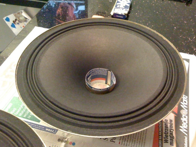

    Jak pisałem wcześniej regeneruje kolumny ZG40C/9 z pasywną membraną, i tak się zastanawiam czy oprócz głośników wymieniać membrany w pasywnych koszach ?? niby zniszczone nie są ale zmęczone życiem napewno.
    Plusem była by taka sama charakterystyka membran jak i głośników po regeneracji. Głośniki na nowych membranach są sztywniejsze.
    Co myślicie o regeneracji membran pasywnych ?
    Regeneracja GDN 20/30 - Fotorelacja (Jak ja to robię)
    zawieszenie głośnika po regeneracji
    oryginalne zawieszenie membrany pasywnej
