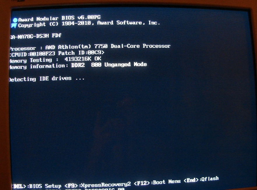

    Zakupiłem powyższy dysk i zrobiłem go systemowym.
    Gdy wyłączam komputer, po uruchomieniu zatrzymuje się ekran i nawet nie można wejść do BIOSU. Po czekaniu ok. 3min, następuje samo restart i botuje się już bez problemu. Oczywiście jak nie chce się botować oraz nie chce czekać 3min i dam twardy reset, to również po nim komputer uruchamia się już normalnie.
    Płyta: Gigabyte GA-MA78G-DS3H v2.0 (najnowszy firmware).
    Gdy dysk podłączony był jako dodatkowy, to nie zauważyłem takich problemów.

  • #5 9887126
    robcook
    Posty: 227
    Ocena: 30

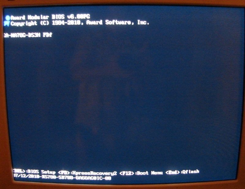

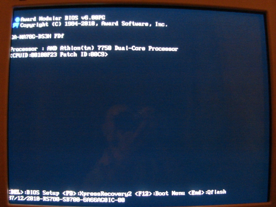

    Dysk wcześniej był testowany i nie wykazywał błędów.
    Ale wygląda na to że prawdopodobnie pada mi płyta główna.
    Po odłączeniu wszystkich dysków oraz nagrywarki, wciąż się wiesza i nie można wejść nawet do BIOSu. Wykluczyłem pamięci DDR2 i procka.
    Poniżej trzy najczęściej "zamrażane" ekrany:
    Nowy Samsung HD103SJ 1TB-zawieszanie ekranu przed BIOS-em Nowy Samsung HD103SJ 1TB-zawieszanie ekranu przed BIOS-em Nowy Samsung HD103SJ 1TB-zawieszanie ekranu przed BIOS-em
    Oczywiście gdy ekran się zawiesi nie sposób wejść do biosu. I właściwie chyba cudem wszedł teraz do Windowsa.
    Czy jest sens sprawdzać kartę graficzną i kartę sieciową w takiej sytuacji? Czy raczej na 100% to płyta?
    Teraz korzystam z tego komputera - czy nie powinno być jakiś oznak podczas działania systemu? Bo mogę korzystać teraz z kompa bez ograniczeń. Oczywiście do póty go nie wyłączę lub nie będę restartował.
    Czy wie ktoś jak długo trwa reklamacja płyty Gigabyte?- Jest jeszcze na gwarancji.

    Chyba znalazłem problem.
    Był nim adapter na karty SD. By nie zawieruszył mi się wetknęłem go pustego w czytnik kart w urządzeniu wielofunkcyjnym Brother.
    Po wyjęciu adaptera problem na razie się nie pojawił.....
    Czy wie ktoś czemu były takie dziwne objawy? Czy płyta nie umie sobie poradzić z głupim adapterem?
