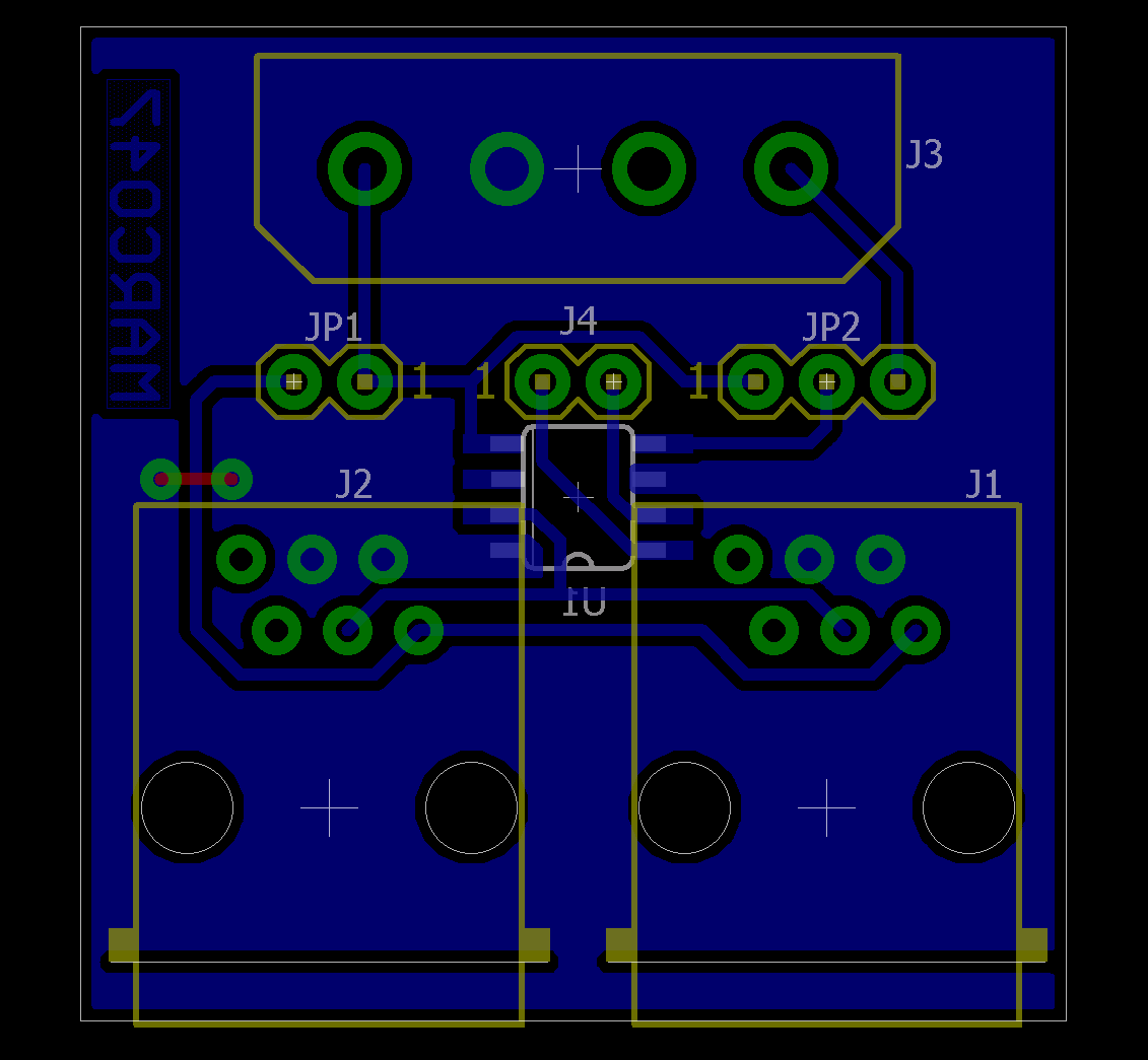

    Witam. W temacie projektowania płytek przy użyciu programu EAGLE jestem nowy. Udało mi się zaprojektować płytkę, ale prosiłbym was o sprawdzenie poprawności projektu, bo zamierzam zamówić prototyp na podstawie tego projektu (potrzebny jest projekt płytki z eagle) i wolałbym, żeby nie było niespodzianek. Mam również pytanie. Czy jeśli zamówię wykonanie tej płytki z opisem, to czy ten projekt zawiera informacje potrzebne do wykonania tych opisów (głównie oznaczenia elementów i te 'ramki' wokół elementów)?

    Czy naprawdę musisz zlecić zrobienie tej płytki firmie płytkarskiej?
    Taką płytkę namalujesz Sam, pisakiem wodoodpornym, wrzucisz do środka trawiącego (B327) i masz gotową płytkę.
    Koszt to około 10zł.
    A teraz policz ile to wyniesie w takiej firmie, bo oni biorą od wielkości płytki, metalizacji, opisów, wierceń, cynowania, itd...
    Po pierwsze jeżeli używasz elementy przewlekane, to ścieżki prowadź od spodu (Bottom), bo jak inaczej przylutujesz te elementy.
    A robienie specjalnie płytki z metalizacją otworów mija się z celem.
    No chyba że masz taki kaprys i nadmiar gotówki.
    Aby wyszły wszystkie opisy, musisz zaznaczyć w opisie technologicznym który przesyłasz do firmy, że mają zrobić opis na warstwie Top (w tym przypadku).
    A sprawdzić poprawność projektu można wtedy, jak się posiada schemat i projekt płytki.
    Na razie jest tylko płytka, więc co tu sprawdzać :|

    Jeżeli masz zamiar zamówić płytkę w firmie płytkarskiej, to może wzorując się na poniższej płytce uzyskasz mniejsze koszty jednostkowe.
    Jeżeli wielkość płytki nie jest narzucona z góry, to należy dążyć do jej minimalizacji.
    Na płytce występuje jeden mały mostek.
    Ale gdybyś zastosował gniazdo JP1 jako potrójne, z masą w środku, wtedy mostek jest niepotrzebny.
    Prośba o sprawdzenie poprawności wykonania schematu
    Mam nadzieję że ten skromny przykład pomoże w zaprojektowaniu Twojej docelowej płytki.
