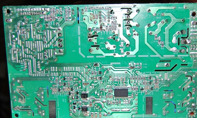

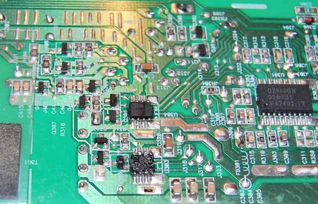

    Witam mam monitor LG l1915s po podłączeniu do zasilania nic się nie dzieje nie reaguje na klikanie przycisków rozkręciłem go i na płytce zasilającej sa przypalone 2 scalaki i tranzystorki prośba o podanie numeru tych układów i tranzystorków bo się tak przypaliły ze nie widać na nich nic :) i czy jeszcze prócz tego mam coś wymienić by go ożywić ?
    LG L1915S - identyfikacja przypalonych układów i tranzystorów na płytce zasilającej LG L1915S - identyfikacja przypalonych układów i tranzystorów na płytce zasilającej LG L1915S - identyfikacja przypalonych układów i tranzystorów na płytce zasilającej

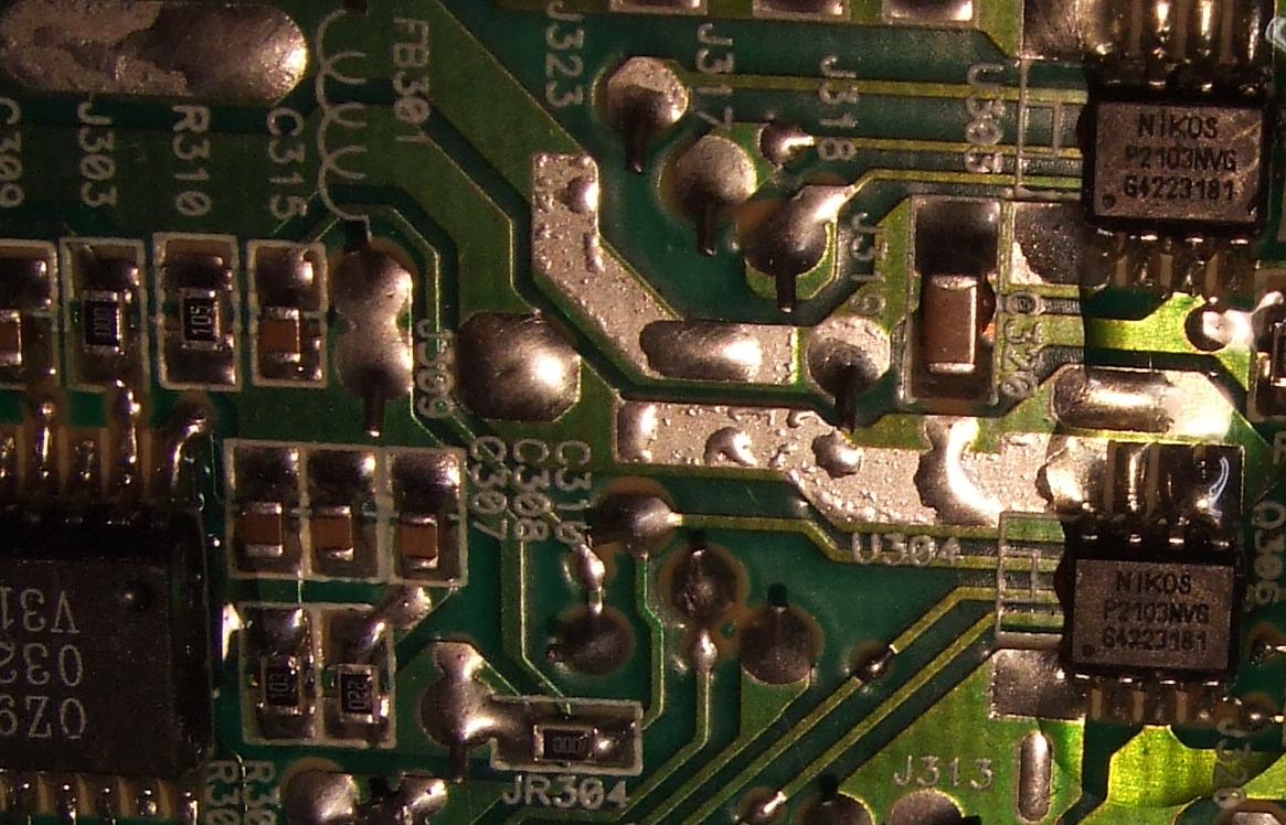

    Bardzo proszę.
    A na pytanie co jeszcze wymienić odpowiedzą tylko pomiary transformatorów, tranzystorów, napięć.

    układy zamówiłem tylko jeszcze tranzystorki są padnięte jak byś był taki miły i podał ich numerki było by super bo są nieczytelne

    tak Mosfety dzięki zamówiłem części zobaczymy czy ożyje :)

    Wątpię czy ożyje. Bez usunięcia przyczyny uszkodzenia mosfetów, efekt może być fajerwerkowy.

    Wymiana tych podzespołów pomogła monitor odpalił działa jak należy Pozdro
