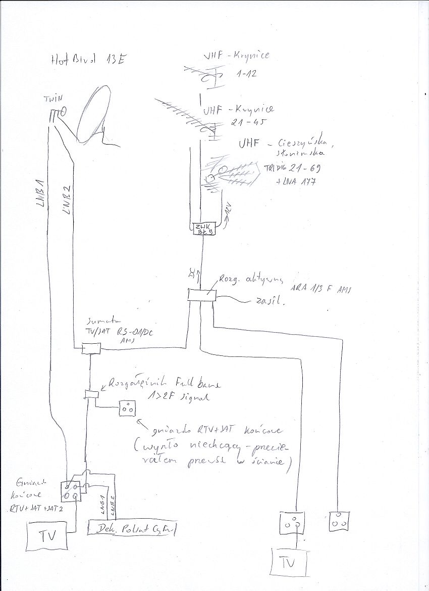

    Telewizorów mam dwa - gniazd antenowych w domu 4. Anteny UHF niestety są ustawione pod kątem 110 stopni (zupełnie różne kierunki ). Nowa zwrotnica kanałowa będzie dosyć droga - pewnie z 80 zł (obecna kosztowała 60 w zeszłym roku). Z kolei dwa dodatkowe filtry środkowo przepustowe dostrojone na kanały MUXów też bedą kosztowały razem z 60 zł :cry: Chyba rzeczywiscie przyjdzie zrezygnować z analoga jeśli DVB-T będzie działać.
    Moja obecna instalacja antenowa wygląda tak (proszę bez śmiechów - sam projektowałem i wykonywałem a z zawodu jestem architektem a nie elektrykiem czy instalatorem syst. komun.):
    Jak pozbyć się odbić w sygnale z anteny yagi-uda 21 elementowej?

    Dzięki cheetah. Jednak cię zaskoczę - a może nie, bo doświadczony praktyk pewnie nie takie rzeczy widział:D - jako, że wolę praktyczne działania niż teoretyczne rozważnia i kierując się twoją radą :
    włączysz dekoder DVB-T i zobaczysz, co się odbędzie. Może będzie OK
    , postanowiłem sprawdzić.
    Dekodera DVB-T wprawdzie nie kupiłem, ale pożyczyłem telewizor z MPEG4 od sąsiada :D (chwała temu co wymyślił LCD zamiast kineskopu). Włączyłem skan kanałow cyfrowych i proszę bardzo: 14 programów :D Odbiór jest niezły. Przez godzinę zaobserwowałem tylko, że niektóre programy z MUX-2 z Krynic trochę się czasem cięły (kosteczki) - myślę, że to przez niedopasowanie anteny - w końcu to 4 kanały poza pasmem. I okazuje się, że ani wzmacniacz w TriDigit nie przeszkadza, ani zwrotnica kanałowa, która teoretycznie powinna kanałów MUXów nie puszczać :?: Oczywiście nie mam pojęcia, czy parametry cyfrowego sygnału są optymalne - to nie dekoder. Ten telewizor nie pokazuje siły sygnału ani jakości ale obraz jest, są dane EPG - nie wiem jak byłoby w czasie złych warunków atmosferycznych (deszcz, burza).
    Myślę, że w takim razie wymienię tylko yagę 21el./ 21-45 na yagę 19 el./21-60 i pokręcę nią, żeby pozbyć się odbić. Ze śnieżeniem na anologu z TriDigit mogę się pogodzić, da się oglądać.
    Więc planowany zakup TV fullHD (pod choinkę) załatwi mi zarówno lepszy odbiór Cyfrowego Polsatu z satelity, jak i możliwość odbioru naziemnej cyfrówki (bo Polsat dziś jest, jutro może nie być) a do TV w sypialni jakiś dekoder DVB-T o ile zdołam się przegryźć przez tematy z nimi związane i wyłowić naprawdę ważne przy wyborze i zakupie informacje.
    Cieszy mnie to, choć jednocześnie trochę jestem rozczarowany tą zwrotnicą kanałową (może niesłusznie? ) - po co płaciłem tyle kasy skoro nie filtruje kanałów?

    No i po długiej przerwie wracam do tematu. Cóż się okazuje?
    To antena Tri digit 44/21-69 ze wzmacniaczem LNA 177 zbiera wszystko wokół. Zarowno z kierunku , w ktory jest ustawiona jak i z prostopadłego (Krynice), zarowno analog jak i oba MUX-y.
    Bez wzmacniacza (z symetryzatorem) nie ma absolutnie żadnego sygnału na analogu ze stacji z Cieszyńskiej i Słonimskiej - tych po 1 kW - tak więc okazuje się, że jednak nie armata na muchy jak twierdził Terrade. Yagę 21 elementów zupełnie odlączyłem - i co? - ano odbiór TVP2 na k. 22 z Krynic oraz TVP Info-Białystok na k. 35 z Krynic jest - nieco tylko gorszy niż z yagą 21 el.. Przypominam, ze Tri Digit jest skierowana pod kątem 105 stopni w stosunku do kierunku Krynice. Mimo to odbiera calkiem nieźle k 22 (z lekkim echem) i dość dobrze k 35. Spróbowałem ograniczyć k. 22 montując w tor anteny Tri Digit korektor antenowy KA-03 AMS z trzema pulapkami po 12 dB - nic to nie dalo, mimo dostrojenia wszystkich trzech na k. 22. Telewizor dalej odbiera TVP2. No to się wkurzyłem i zamontowalem korektor tuz przy odbiorniku TV - bardziej tłumi, ale jednak za mało- sygnał TVP2 jest nadal dość silny. Okazuje się że odbiornik TV odbiera k 22 nawet bez niczego, a wystarczy 70 cm przewodu antenowego wetknietego w gniazdo TV - nawet bez włączania drugiego końca gdziekolwiek i odbior TVP2 jest dość dobry.
    No to się pytam - jak pozbyć się tego odbitego zewsząd dookola sygnału k. 22? a lapać tylko czysty z kierunku Krynice? Wpadłem na pomysl, zeby TriDigit dac na Krynice z symetryzatorem a na Słonimską i Cieszyńską jakąś yagę 21-60 ze wzmacniaczem lub bez. Tylko czy jakakolwiek yaga bez wzmacniacza odbierze programy analogowe z tych słabszych nadajników skoro TriDigit nie odbiera?
    Wydaje mi się, że tu nie chodzi o antenę wyłapującą "duchy" - tylko o wzmacniacz, który te "duchy widzi".

    Daj zasilacz z regulacją. Może pomoże.
  • #28 10039130
    DarekRz
    Posty: 12
    Zasilacz z regulacją daje efekt zmniejszenia odbić - niestety wówczas ginie analog z Cieszyńskiej i Słonimskiej.
    Zdecydowalem się na DVBT i tyle - to rozwiazuje sytuację definitywnie. Dziękuję wszystkim za rady.
