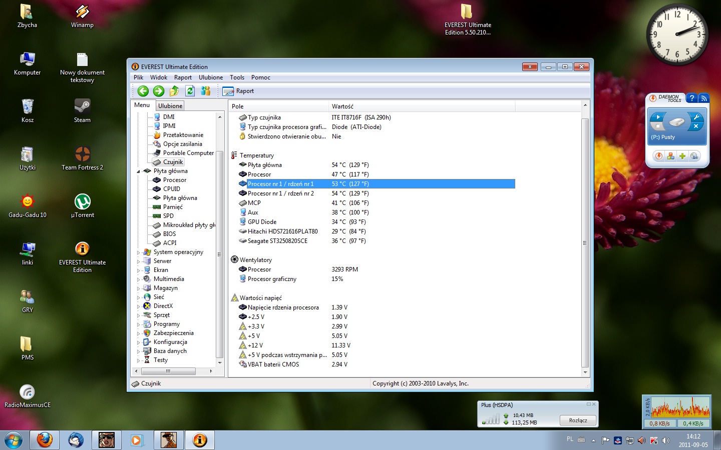

    Kondensatory wyglądaja tak jak mają wyglądać, żadnych wypukleń itd, Grzeją sie takie czarne kwadrzciki z oznaczeniem R60. Daje jeszcze screen z Everesta, memtest robiłem wcześniej wszystko jest ok.

    Zmierz napięcia miernikiem w zasilaczu w molexie. Troszke niskie napięcie na linii +12V. Najlepiej podmień zasilacz na firmowy OCZ,Corsair (po wymianie będzie można stwierdzić cokolwiek).

    Zmierzyłem napięcie w molexi-e wyszło 11,38 volt

    Zbyt niskie to napięcie. Tutaj masz normy napięć jakie powinien mieć zasilacz
    Norma ATX dla napięć - zakres od - do:
    Dla napięcia +3,3V wynosi 3,14V-3,47V
    Dla napięcia +5,0V wynosi 4,75V-5,25V
    Dla napięcia +12,00V wynosi 11,40V-12,60V
