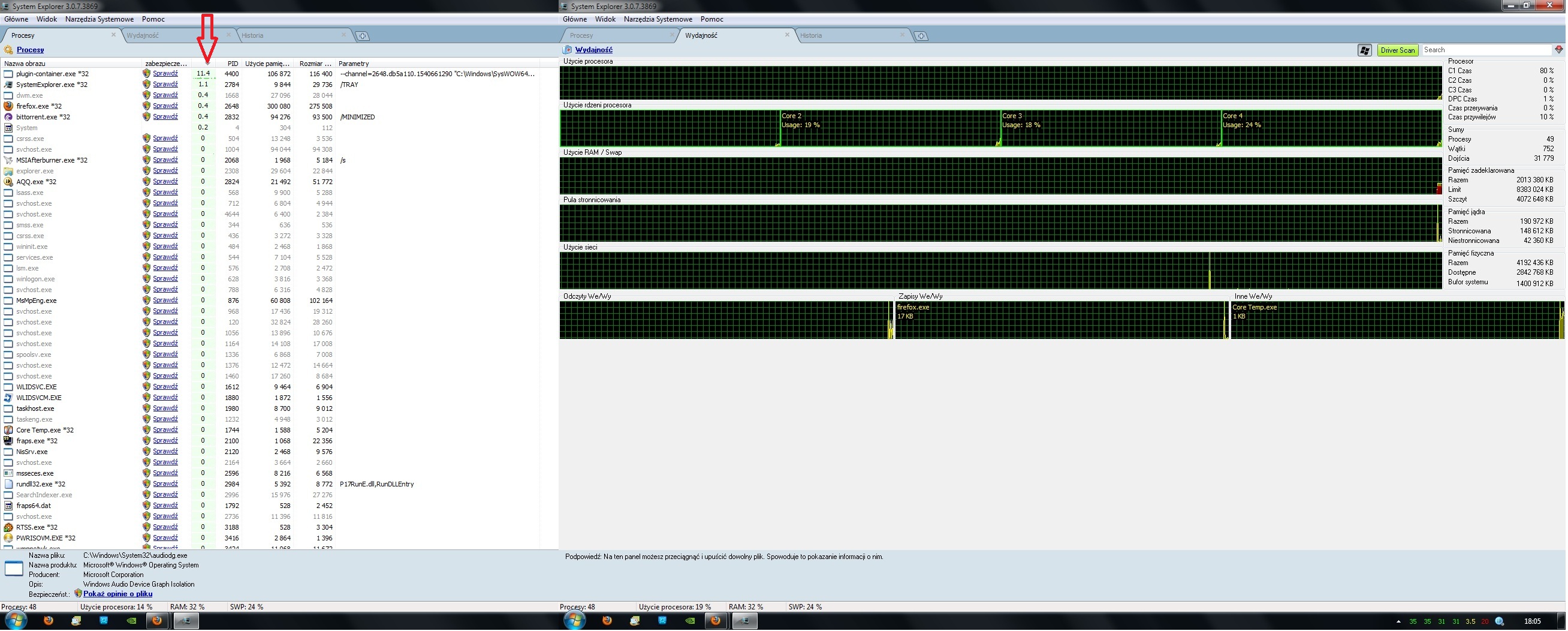

    Mam problem z procesorem, po uruchomieniu komputera po jakimś czasie procesor jest w użyciu w 100 % i nawet na moment nie nie spadnie niżej. W menadżerze zadań nie pokazuje mi tego programu co zużywa procesor, widać to na załączonym obrazku. https://obrazki.elektroda.pl/7711763000_1315317207.html Może pomrzecie w miarę możliwości o ile to możliwe.
    Dane Techniczne Komputera
    Procesor - AMD Athlon(tm) LE-1600 2,20 GHz
    Pamięć - 3 GB RAM
    Grafika - ATI Radeon 3450 1 GB
    System Operacyjny - Windows 7 Ultimate

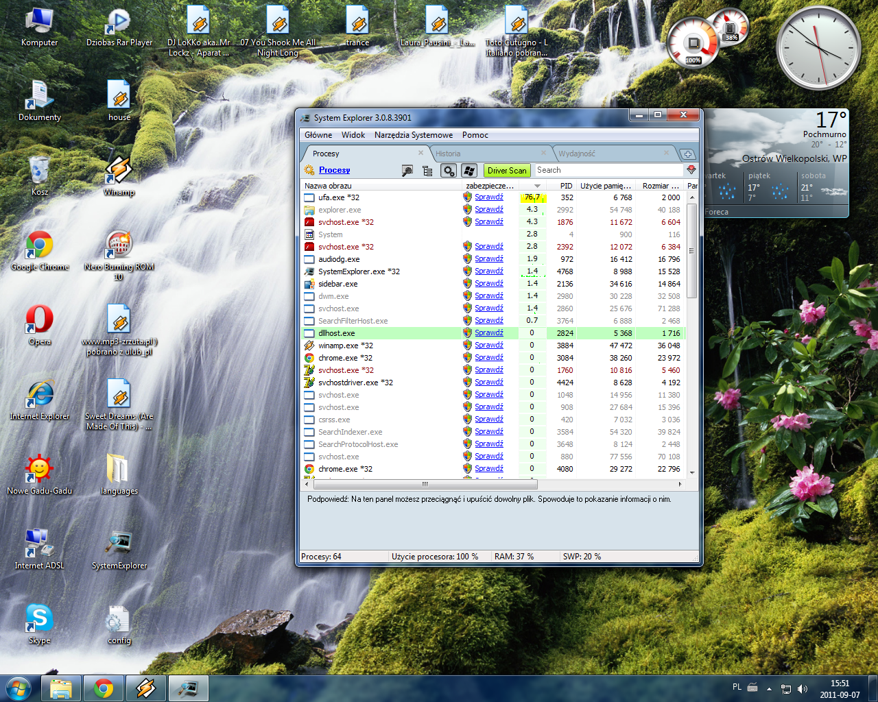

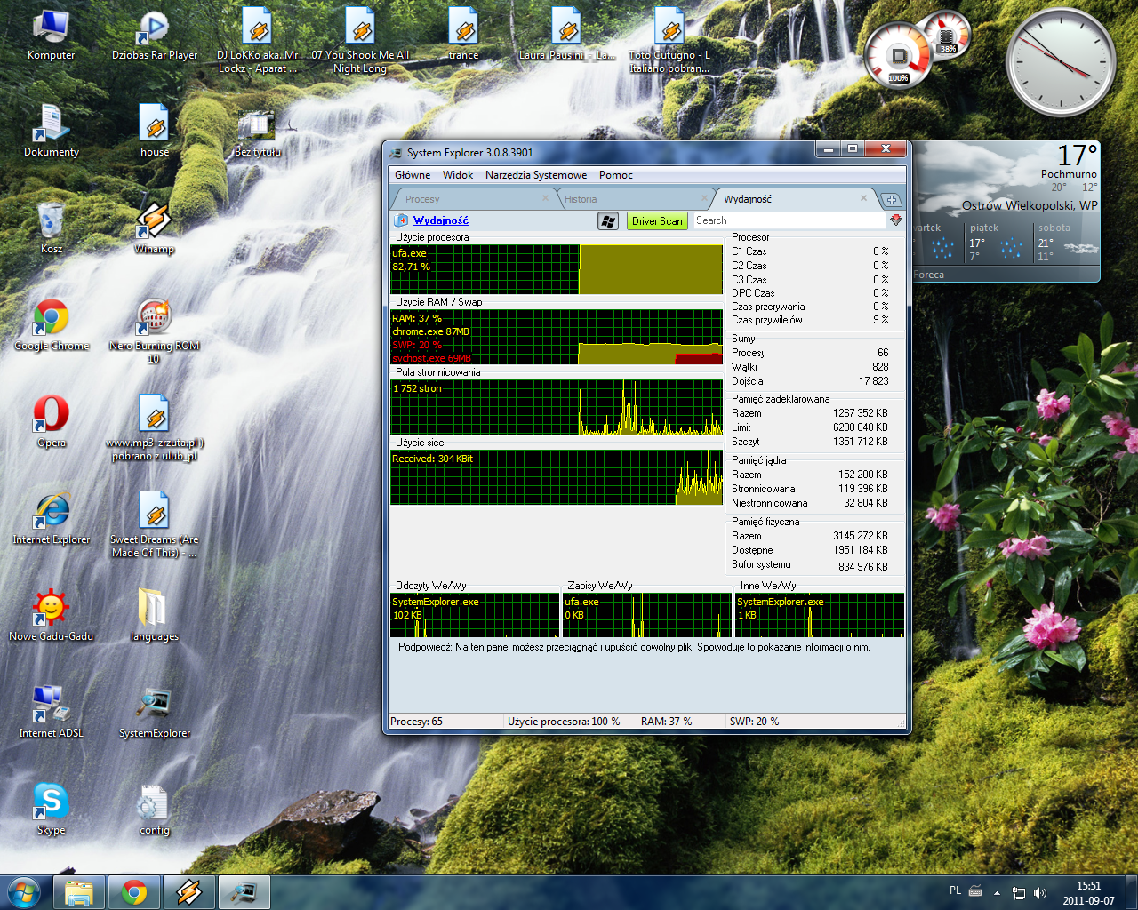

    Ściągnij i uruchom programik z linku poniżej i wykonaj zrzut ekranu z zakładki "procesy" i z zakładki "wydajność".
    Fotki wklej na forum.
    W zakładce "procesy" kliknij na CPU tak, żeby u góry były widoczne % obciążenia procesora.
    http://systemexplorer.net/downloadp.php

    Prawdopodobnie nie widzisz procesu obciążającego procesor, gdyż jest on ukryty. Na załączniku widać, że nie zaznaczyłeś opcji "Pokaż procesy wszystkich użytkowników".
    Po jej zaznaczeniu w menadżerze zadań wyświetlą się wszystkie procesy, także te systemowe. Miałem podobny przypadek. Sprawcą okazał się svchost.exe. Użycie CPU wzrastało do 100%, kiedy w tle działała usługa Windows Update. Można by więc sprawdzić, czy Windows Update nie jest sprawcą, poprzez tymczasowe jego wyłączenie.

    Zainstalowałem i uruchomiłem program.
    O to zdjęcia:
    https://obrazki.elektroda.pl/3379639300_1315403782.png
    https://obrazki.elektroda.pl/4066100900_1315403783.png

    Jakiego masz antywirusa ? Bo jak widać żadnego albo bardzo słabego i załapałeś BARDZO wrednego trojana którego łatwo nie da się usunąć (metoda "usuń" lub "wylecz"). Łap fixa
    http://www.symantec.com/security_response/writeup.jsp?docid=2003-081819-3333-99
    lub
    http://www.symantec.com/security_response/writeup.jsp?docid=2010-082013-3322-99&tabid=2 w zakładce "remowal"
    Radzę zainwestuj w dobry antywirus np. EMSISOFT Anti Malawre BEST jaki używałem, ściągnij zobaczysz lub stary dobry Kaspersky lub ew. NOD32
