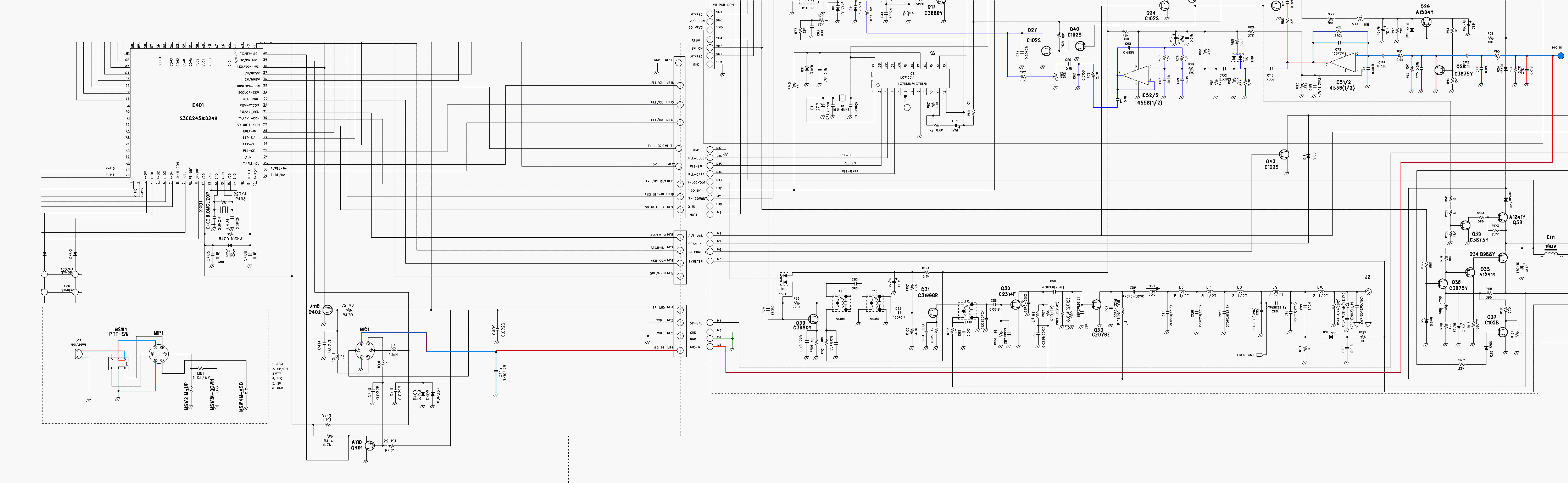

    Zobacz czy jest dobre połączenie od wkładki poprzez ptt sw, kabel, gniazdo, złącza do punktu MIC IN, R96, C78 (obok IC5 MIC AMP scalak o oznaczeniu 4558) powinno tam być blisko 0Ω może któraś ścieżka pęknięta, albo po prostu uszkodzony mikrofon.
    Droga sygnału czerwono AM, niebiesko FM.
    Jak już zmierzysz zajrzyj na stronkę http://forum.ci-bi.ru/viewtopic.php?t=877
    W tym radiu roi się od błędów "Merry christmas and Happy New Year"
