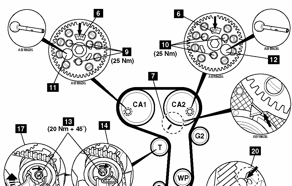

    Witam ponownie.
    Jakiś czas temu został w grany program bez DPF, poprawiły się osiągi auto przestało kopci, jak się okazało drugie koło zaworów wydechowych było przestawione.
    Problem dymienia powraca etapami, średnio co 200 - 300 km na wolnych obrotach, staje na światłach wyprzedza mnie dym, po około 10 minutach dymu nie ma.
    Jak poprawnie ustawić drugie koło rozrządu? ustawione jest na blokady, ale po kiego grzyba są tam fasolki na trzech śrubach?
    Czy te okresowe zadymianie może być spowodowane przez błąd podczas przerabiania wsadu sterownika? Czy to układ wtryskowy siemensa, początek końca?
    Passat 2.0 TDI 170KM 16v

    WSKAZÓWKA: Silnik musi być ZIMNY!
    Koła rozrządu muszą zostać zablokowane przyrządami [11] i [12] .
    Upewnić się, czy przyrząd blokujący koła wału korbowego został prawidłowo umieszczony (A) lub (b) .
    Znaki odniesienia muszą się pokrywać [8] .
    Bolec ustalający musi być umieszczony w rolce napinającej [16] . Przyrząd nr T10115.
    Sprawdzić, czy dźwignia rolki napinającej jest prawidłowo ustawiona [18] .
    Koła rozrządu obrócić w podłużnych otworach całkowicie w prawo.
    WSKAZÓWKA: Koła zębate muszą się swobodnie obracać, bez przechylania się i nadmiernych obrotów - wiadomo... Dorzucam fotki poglądowe, gdybyś jednak potrzebował :)
    Passat B6 2.0 TDI 2007 PD - Niebieski dym na wolnych obrotach po wymianie pompy oleju
    No jak to po co? W celu optymalnego ustawienia faz rozrządu, zminimalizowanie wszystkich nawet najmniejszych luzów (góra-dół i pomiędzy wałkami).

    ROZRZĄD:
    Koło zaworów ssących i pompowtrysków ustawione prawidłowo kąt synchro 0
    Natomiast nie rozumiem tego jak ustawić to drugie koło zaworów wydechowych, mógłby kolega mi to jaśniej napisać?

    #12 9997605
    Brave Merc
    Posty: 118
    Pomógł: 11
    Ocena: 52
    Drugie koło ustawia się tak jak przy montażu nowego paska czyli blokując trzpieniem 6mm wałek
    a wał blokadą i to już wszystko.(zwróć uwagę że po zablokowaniu wałka koło swobodnie się kręci po popuszczeniu fasolek po to aby przy naciąganiu nie powodować sił na wałki.
    Najważniejsze to aby koło nie miało przesunięcia na maksa w którąś z stronę ( w fasolce).
    A co do FAP to ten typ nie wypala na wolnych obrotach dpf-a tylko w czasie jazdy (obr pow 2k)
    Ale jak została puszka to może w niej ci się zbierają wypociny silnika nagrzewając powodując dym.
