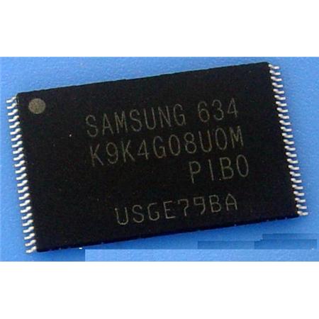

    To są tranzystory mosfet przetwornicy (obok cewka kondensator itp). Biosu szukaj w okolicy baterii
    Bios będzie wyglądał najprawdopodobniej tak:
    Lenovo 550g - Jak zlokalizować kość BIOS na płycie głównej?
    lub tak:
