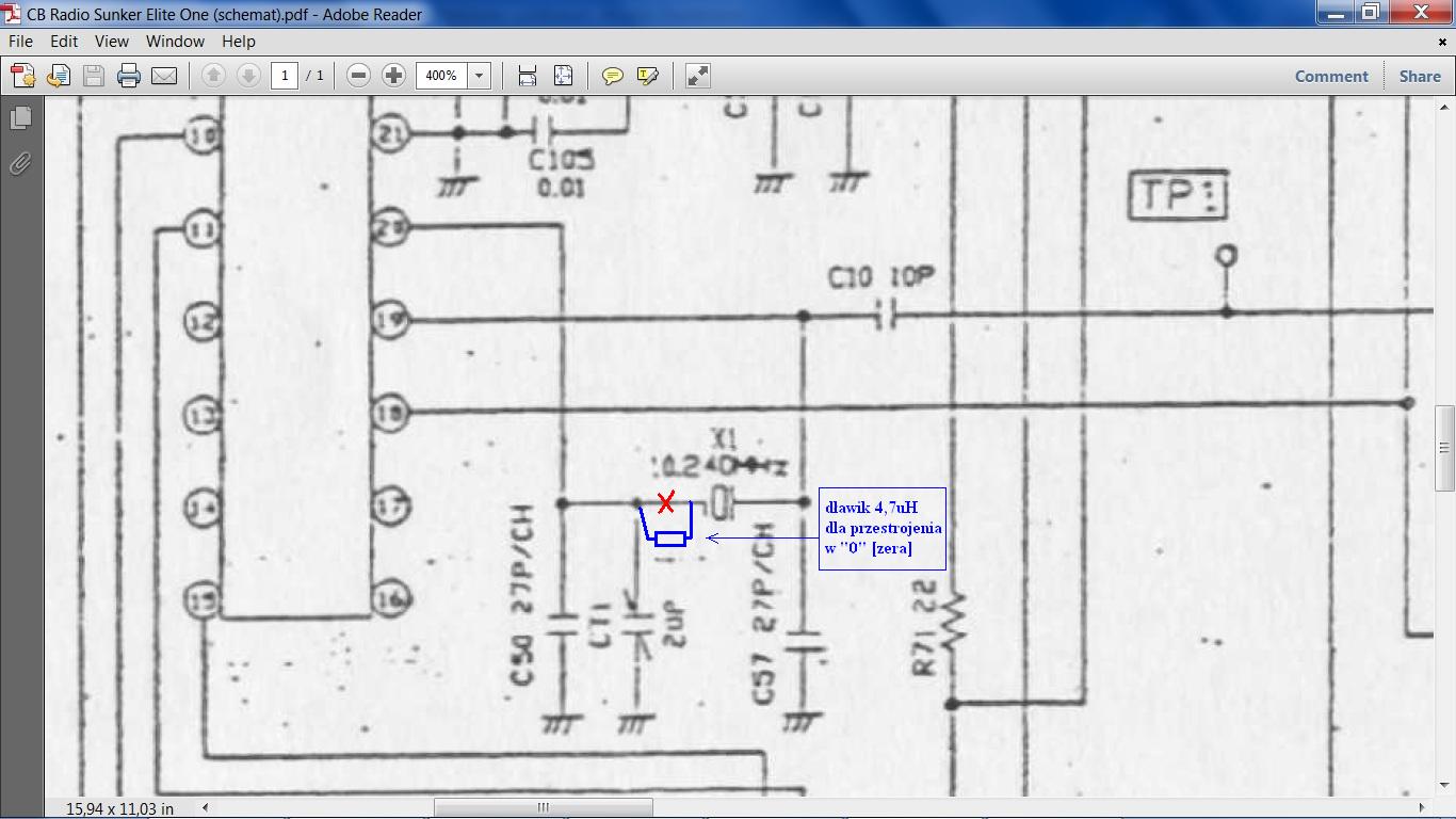

    Nie jestem najwybitniejszym znawcą CB w związku z tym proszę o pomoc.
    Mam CB jak w temacie.
    Znalazłem dwa schematy w sieci pasujące do tego sprzętu.
    Na żadnym z nich nie ma płytki podłączonej do kwarcu.
    W związku z tym pytania:
    1. Do czego służy (podejrzewam że chodzi o jakiś polski standard CB)
    W instrukcji obsługi jest przełącznik PL/EUR po którym w moim CB jest tylko dziura.
    2. Może ktoś ma takie radio i podpowie jak podłączyć ten przełącznik. Na zdjęciu na małej płytce widać punkt zasilania VCC. Na płycie głównej jest kawałek uciętego przewodu z napięciem zasilania. Czy samo podanie napięcia zmienia standard nadawania? Na małej płyteczce nie widzę żadnych elementów aktywnych, tylko oporniki cewka, dioda.

    Płytka odpowiada za przełączanie 5/0 . Jeśli jeździsz w Polsce i nie potrzebne ci są "5" odłącz ta płytkę a do wolnej nogi kwarca wstaw dławik 4,7/5,6 µH

    Nad cewką L11 masz wywiercony otwór na dodatkowy przełącznik 0/5. Wykorzystana była 1 sekcja włącz/wyłącz jeden przewód ten czerwony szedł na włącznik, a z włączinka na do płytki Vcc. Widać ktoś sobie go po prostu wymontował. Ten przełącznik był źle zamontowany, bo ucięty kabel powinien być podłączony do zworki SJ28 a właściwie do tej dziurki obok

    Czy jak podłączę kwarc jak na schemacie wyrzucając płytkę to będę miał 0 czy 5?

    Jak kupisz taki jak był - będą "5" , jak uda ci się kupić 10.238 będą "0".

    Po prostu podłącz na stałe Vcc od płytki do zworki SJ23 i będą zera. To jest najlepsze napięcie do zasilania tego przełącznika (stabilizator Q13). Jak zaczniesz to przerabiać czeka cię strojenie kwarcu tym białym trymerem obok syntezy. Trochę bez sensu przestrajać coś co już jest zestrojone zamieniając płytkę na dławik.
    Tak jak na schemacie to będziesz miał w "5" [piątkach].
    Jak w "0" [zerach] pokazałem tutaj :
    Sunker Elite One, Podłączenie kwarcu, zera, piątki.
