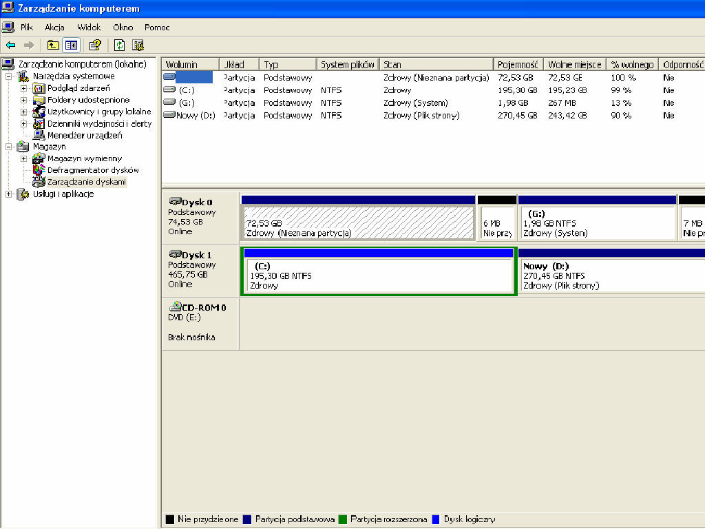

    Witam. Mam w komputerze dwa dyski : 80 gb i 500 gb.
    Z większym dyskiem jest wszystko ok, lecz na mniejszym jest tylko jedna partycja i ma ona tylko 1,98 gb ( na niej jest win xp ).
    Wcześniej były 4 partycje ( po dwie na każdym dysku )
    Co zrobić ?
    Dodaje screena z zarządzania dyskami
    Jak odzyskać brakujące partycje na dysku 80 GB po utracie widoczności w Windows XP?

    abko
    Posty: 56
    Skorzystaj z programu Active Partition Recovery.
    Miałem niedawno podobny problem i udało się odzyskać partycję.

    Ja polecam zrobić format pozostałej części i powinno być Ok

    @naciamen
    Po pierwsze nie szkodzić :)
    Próbowałeś nadać partycji literkę?

    Tak próbowałem dodać literkę ale niestety nie można.
    A czy da się odzyskać partycję programem partition magic 8.0 ?

    Bo utracisz dane...
    Jakby ktoś inny przeczytał jego post zrobiłby format a dopiero później pomyślał - są tacy co najpierw robią a potem myślą :)
    Zainstaluj Partition Magic 7 i spróbuj "odkryć" partycję :)
