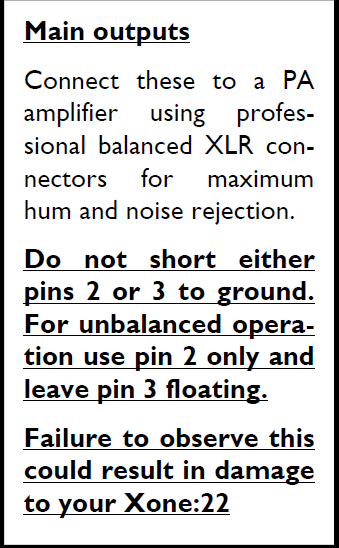

    Siema. Posiadam mikser marki allen&heath model xone:22. Chciałbym go podłączyć pod wzmacniacz. Kupiłem dwa kabelki xlr na xlr. Gdybym miał wzmacniacz typu ta1050 to raczej bym nie miał problemu go podłączyć. Ale na razie nie mam takiej możliwości, muszę sobie radzić inaczej. Na imprezie być może będę miał coś podobnego do unitra łzr pw 3015. Teraz moje pytanie: Jak tej wzmacniacz podłączyć z moim mikserem?? Mam w mikserze dwa wyjścia XLR a w tym wzmacniaczu są cztery wejścia. Jakie kabelki kupić żeby prawidło podpiąć ten mikser z tym wzmacniaczem.Dodatkowo instrukcji miksera znalazłem taką uwagę: https://obrazki.elektroda.pl/5037192200_1315769235.png .Byłbym bardzo wdzięczny gdyby ktoś mi wytłumaczył o co w tym chodzi(masa, pin1,pin2). Jestem w tym totalnie zielony i chciałbym się czegoś w końcu dowiedzieć. Z góry dziękuję za wszelką pomoc.

    Kolego H3nry widziałeś co pisze w instrukcji (link w poście pja17), nie wolno zwierać pinów sygnałowych do masy, ani pinu 2 ani 3! Prawdopodobnie na wyjściu jest jakiś wzmacniacz operacyjny, którego wyjścia nie można połączyć z masa, bo grodzi to jego uszkodzeniem, a więc żaden z powyższych kabli się nie nadaje.
    pja17 zrób sobie dwa następujące kabelki: na jednym końcu XLR (popularnie zwany cannon) żeński (female - ten z dziureczkami, nie z bolcami) i podłącz przewód pojedynczy w ekranie (dwie żyły) tak, ze do dziurki oznaczonej 1 przylutujesz ekran, a do dziurki oznaczonej 2 przylutujesz drugą żyłę, trzeciej dziurki nie podłączasz. Z drugiej strony kabla mocujesz końcówkę rca (popularnie zwana chinch), w taki sposób, że ekran lutujesz do zewnętrznej części (pierścienia), a żyłę do środka - do bolca.
    Mając dwa takie przewody łączysz prawy i lewy kanał do wejść oznaczonych play we wzmacniaczu. Wzmacniacz z przodu ustawiasz na wejście tape i powinno wszystko chodzić.

    W "normalnych" warunkach tzn przy innym sprzęcie chodziłoby właśnie o takie kable, jeśli są wykonane wg obowiązujących zasad to mają w XLR pin 3 zwarty do masy, czyli są połączone wg schematu, który podpowiedział H3nry.
    Jak sam pokazałeś w instrukcji:
    Jak podłączyć mikser dj-ski z starszym wzmacniaczem?
    u Ciebie nie można zastosować takiego połączenia, nie można zewrzeć pinu 3 do masy, czym to grozi nie wiem.
    Przed chwila sprawdziłem przejściówce Proel Die Hard XLR -> RCA i ona ma zwarty pin 3 z masą. Nie wiem jak ten kabel Reloop, ale pewnie też.
    Podejrzewam, że gotowego kabla ani przejściówki nie dostaniesz, musisz sam go zrobić lub przerobić gotowy.
    Jeśli się nie boisz, że uszkodzisz wyjście to zastosuj gotowy kabel bez przeróbek, może nic się nie stanie, tyle że po co wtedy ta uwaga w instrukcji.

    Przecież wyraźnie na powyższym obrazku pisze, że w przypadku podłączenia niesymetrycznego, nie połączać do niczego pinu 3, i użyć tylko pin 2 i 1.
    Można kupić gotowy kabel XLR na RCA, w przypadku zwarcia pinu 1 i 3 w XLR rozlutować lub rozciąć, i po krzyku.
    Link który podałeś ma męskie XLR. Ty potrzebujesz żeński. Kable XLR audio są kablami kierunkowymi.
    Zwarcie może powodować zniekształcenie wyjścia, nadmierne obciążenie które może - nie musi powodować uszkodzenie stopnia wyjściowego. Ale po zwarciu, sygnał może się przesterować dużo szybciej, może mieć problemy z pełnym pasmem, itp anomalie.

    Według producenta:
    "Wired according to IEC 268-12: pin 2 = signal, pin 1 and 3: connected to ground"
    A więc się nie nadaje.
    Możesz też zrobić odpowiedni kabel albo zamówić w muzyczny.pl czy PA Team opisując w mailu co dokładnie potrzebujesz (kabel niesymetryczny, po jednej stronie RCA, po drugiej XLR z podłączonymi tylko pinami 1 i 2).
