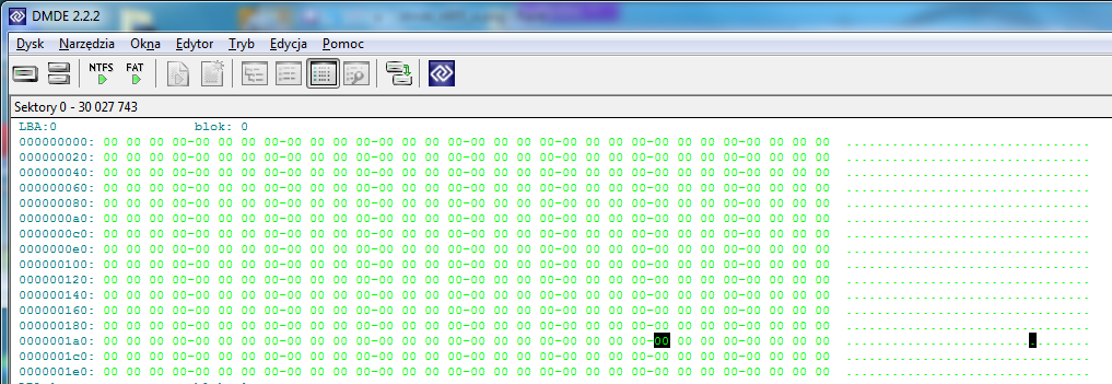

    DANE zniszczone, odczyt hex - same "zera".
    DMDE zrzuty:
    ADATA N005 - Dane zniszczone, odczyt hex same zera, jak odzyskać? ADATA N005 - Dane zniszczone, odczyt hex same zera, jak odzyskać?
    Okoliczności.
    Wyłączony system z pendrive w USB, uruchomiony Truecrypt z obrazem na pen.
    Po włączeniu maszyny następnego dnia - komunikat, o formatowaniu pendrive.
    Pytania:
    1. Jak oceniacie szanse na odzyskanie danych. (Ja oceniam na zero).
    2. Co w/g was było (mogło być) przyczyną zaistniałej sytuacji?
    a) wada pendriva
    b) przepięcie na porcie usb (wadliwy usb)
    inne? ? ?

    migol21 napisał:
    wadmar - Co ty chcesz osiągnąć ?
    :) u bardzo wiele ;)
    Dzięki za zainteresowanie.
    Potrzebowałem potwierdzenia interpretacji faktów, aby podjąć trudną decyzję o zaniechaniu działań odzyskania danych z tegoż pendrive. Oraz miałem nadzieję, że ktoś z większym doświadczeniem niż moje napiszę mi co mogło być przyczyną.

    Sprawdźmy "VID & PID", czy to jest "VID 125F PID 105A"?
    I jaka wielkość pendriva, 16GB?

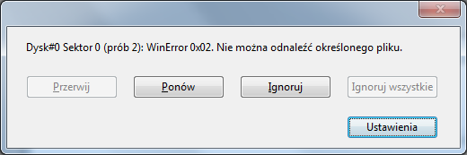

    Dziękuje za wszystkie wypowiedzi.
    Podsumowanie.
    1. Dane nie odzyskane.
    2. Przyczyna nie znana (nie potwierdzona żadna wersja).
    3. Pendrive wymieniony na nowy w ramach gwarancji.
    Temat zamknięty.
