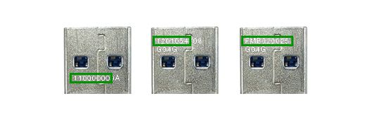

    Podaj numery seryjne, to może pobierzemy soft do nich.
    Spoiler:
    "* The repair process will delete all data on your flash drive. Please backup all data before using.
    * This software will restore the drive function, but not recover data on the drive.
    * Hardware Requirements: Support for USB 2.0 port, internet connection (This software requires an active online connection to function)
    * System Requirements: Windows XP SP3 or later (login with Administrator rights)
    Step 1.
    Check the serial number on the connector. How to check?
    Step 2.
    Enter the serial number on your flash drive connector."

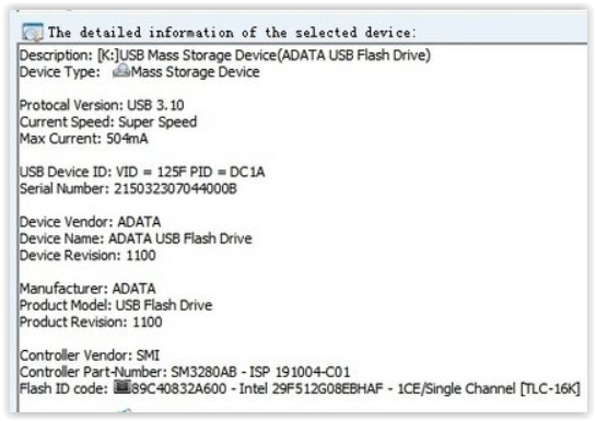

    Naprawa pendrive ADATA 32 GB UV150 - ochrona zapisu, DMDE pokazuje 00
    Dra98 napisał:
    Proszę zamieścić screen z programu ChipGenius.
    To są nowe kontrolery i tylko najnowszy ChipGenius je pokaże.
    I też proszę od razu dodać info w formie tekstowej (później odszukamy soft, jak "zawiedzie" ten od producenta).
    Link do programu ChipGenius -> https://www.elektroda.pl/rtvforum/topic3745137.html#19034763

    Podaję numery wypalone na blaszkach.
    121624129c
    g32g
    drugi
    121624129c
    G32(coś bo wypalone na szwie)
    ale niiby dwa różne a serial ten sam ?

    Na ten moment nic nie pobierzemy, zobaczymy w poniedziałek. :|
    A gdzie info z programu ChipGenius :?:

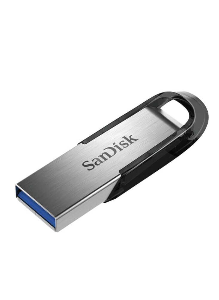

    Miałem dwa takie jak na obrazku 32GB. Jeden zrobił się gorący przy wkładaniu do laptopa za którymś razem, nie minął tydzień, a drugi chodził do niedawna w Pi-hole na raspberry-pi przez 2 lata i stale zapisywał logi i statystyki, aktualizacje co chwilę.
    Były o dziwo bardzo szybkie. Ten w PI-hole zaczął przymulać i mam go tutaj. Coś tam da się na niego zapisać ale bardzo wolno.
    To z obrazka trzeba potwierdzić i tyle :wink: , reszta dywagacji jest zbędna w tym temacie.
    EDIT 13.09.2021:
    pidar napisał:
    121624129c
    g32g
    Według tego co teraz pobrałem, to jednak jest w tych dwóch pendrive'ach zastosowany często zawodny, starszego typu kontroler -> "Innostor".
    Softy do być może udanej próby "reanimacji" :wink: są zebrane w moim załączniku.
    • ORUC003IT1G Adata Innostor AIO All Recovery.zip (35.06 MB) Musisz być zalogowany, aby pobrać ten załącznik.
