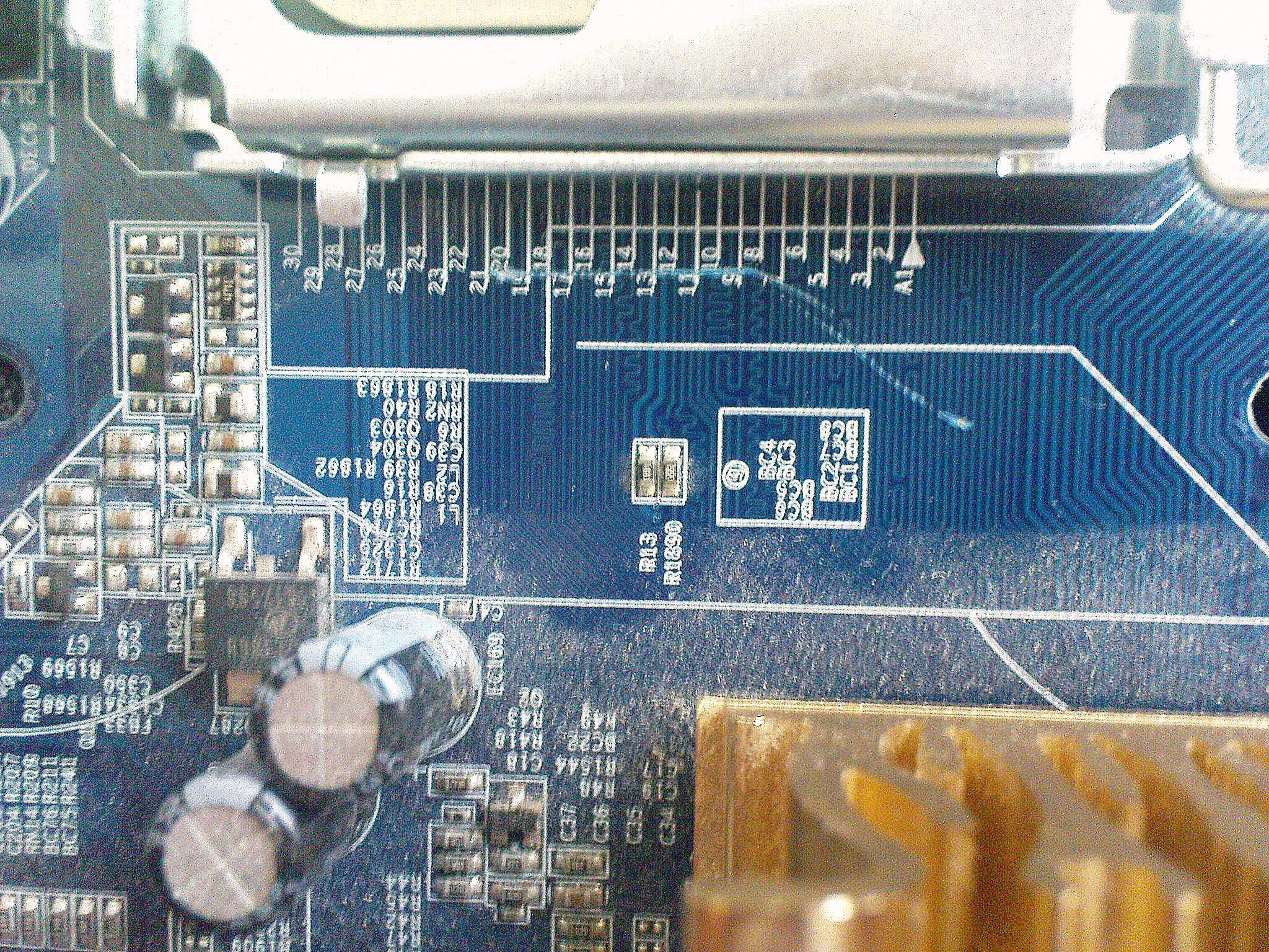

    Witam mam problem ponieważ odkręcając radiator z procesora przeciąłem ścieżki płyty głównej ok. 45 ścieżek. Czy jest możliwość naprawy tak dużej liczby ścieżek?
    Naprawa 45 przeciętych ścieżek płyty głównej przy procesorze - jak to zrobić?

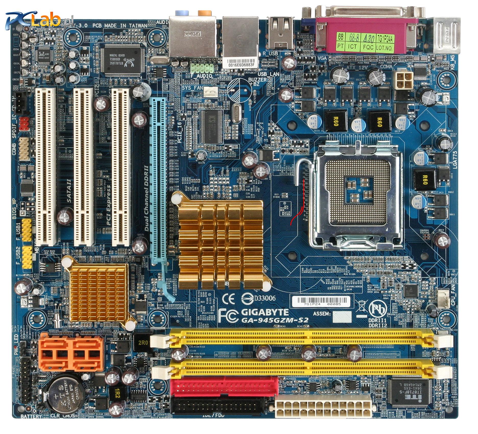

    Na drugim zdjęciu widać miejsce zarysowania zaznaczone na czerwono (koło procesora) oraz jego kształt.
    Proszę o pomoc

    Na początek przeczyść to miejsce na PCB to będziesz wiedział ile ich jest ponieważ tylu co piszesz na pewno nie przerwałeś. Te kilka po prawej na pewno padło a co do łączenia to może ktoś się wypowie bo ja nie mam koncepcji

    Heh wystarczy jakiś wacik ze spirytusem. Jeśli nie znasz się na lutowaniu to radzę oddać płytę w ręce jakiegoś doświadczonego elektronika, poza tym do połączenia będzie tylko kilka ścieżek na pierwszym zdjęciu (prawa strona rysy). Płyty są lakierowane więc na pewno straty się są zbyt duże

    Trzeba zdrapać lakier jakimś nożem, najpepiej takim do tapet i nie ostrą stroną tylko tą krawędzią, którą się łamie. Zdrapać tak, by były widoczne miedziane ścieżki ale też bez przesady, żeby ich nie uszkodzić bardziej.. Następnie smaruje się pastą lutowaniczą i przejeżdża lutownicą kolbową oporową (nie transformatorową!!) z nałożoną na grot cyną. Powinno się wszystko ładnie połączyć. Potem czyści się i lakieruje. Prościej się nie da.

    Temat do zamknięcia problem rozwiązany. Kumpel znający się dość dobrze na lutowaniu zlutował ścieżki lutownicą transformatorową zakładając na koniec grota miedziany drucik dzięki czemu mógł zlutować tak małe elementy na konieć pokrył miejsce lutowania lakierem no i teraz działa aż miło popatrzeć i posłuchać.:D
