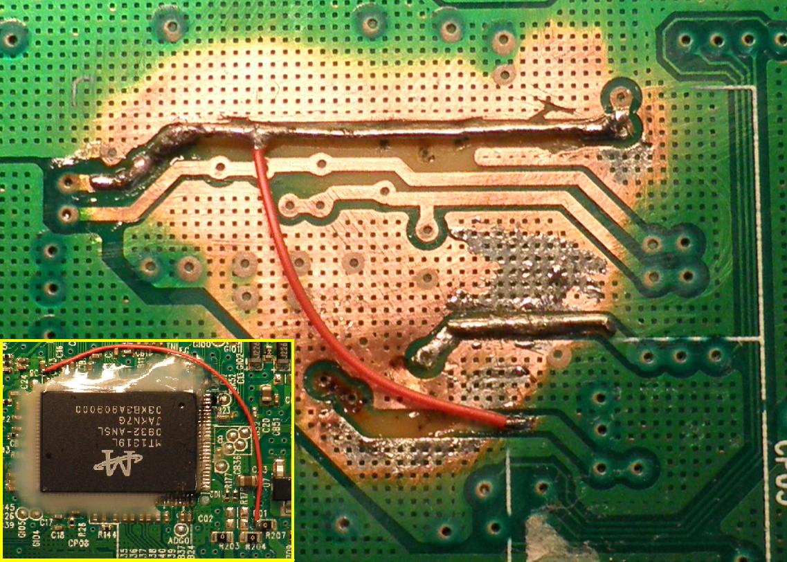

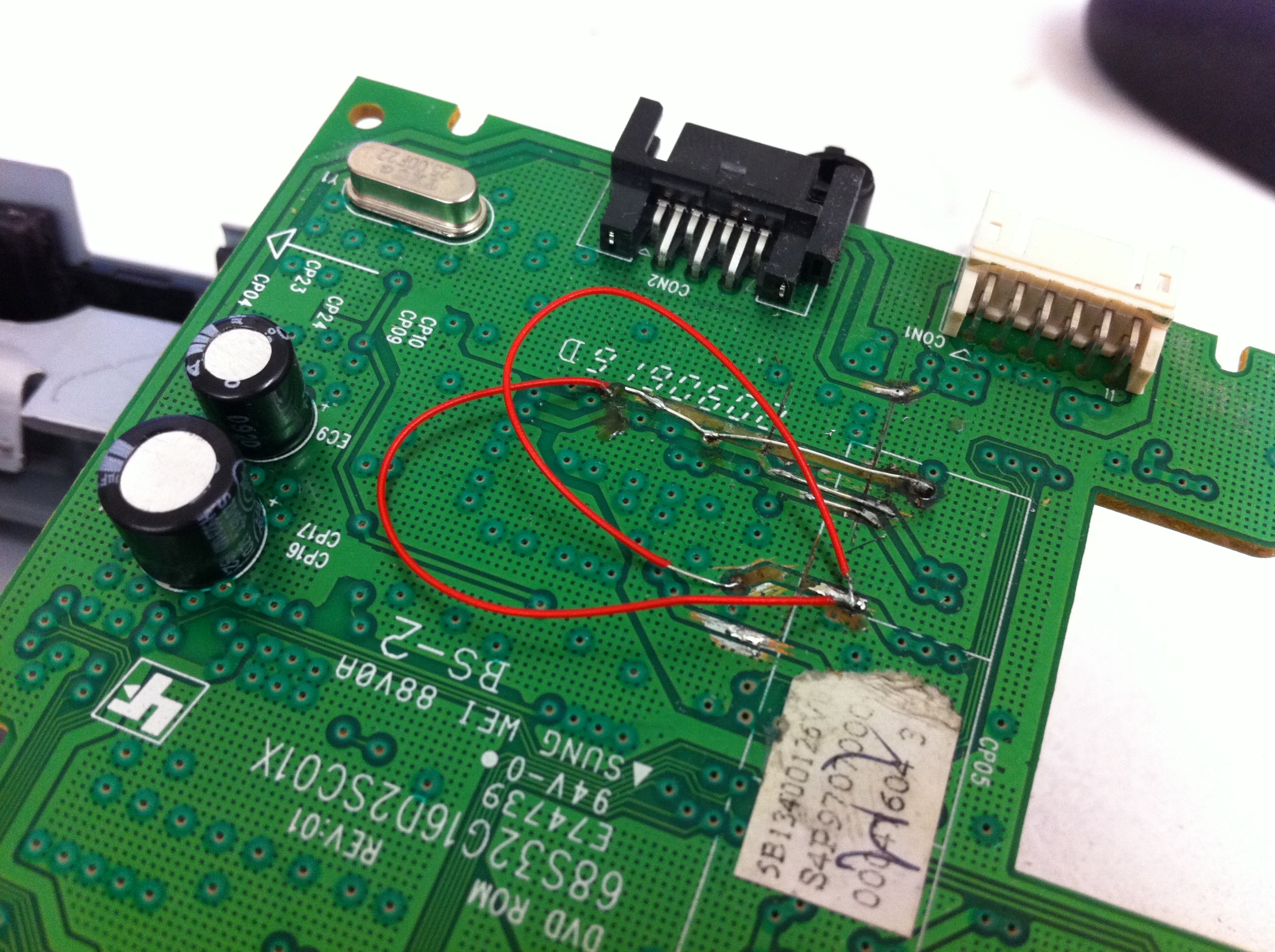

    Witam. Trafiła do mnie taka sztuka. Po włączeniu od razu pojawia się komunikat o niemożliwości aktualizacji z powodu nieodczytania dysku.
    XBOX 360 - jak naprawić błąd aktualizacji po flashowaniu napędu Lite-On?
    Próba z USB lub z CD nie przynosiła rezultatu więc zerknąłem do napędu i znalazłem tam to:
    Napęd to Lite-On
    Więc napęd był flashowany. Nie zostawiono informacji jaki ma fw i czy to spoof, więc jest problem. Ktoś robił RMA trick ale wygląda to trochę inaczej. Czy wie ktoś jak to teraz postawić na nogi i co to za kable? Nie wygląda to na zwykłe połączenie pociętych ścieżek.
  • #2 9929721
    piko37
    Posty: 510
    Pomógł: 27
    Ocena: 45
    Nie RMA tylko MRA hack. Niema podłączonego jednego punktu a po zatym zwarte są dwie ścieżki. XBOX 360 - jak naprawić błąd aktualizacji po flashowaniu napędu Lite-On?
    Zobacz na to zdjęcie i zrób tak samo, a tu masz link do pomocy http://www.xboxhacker.org/index.php?topic=14040.0
    Oświadczam że zdjęcie i robota na nim przedstawiona nie jest mojego autorstwa:D
