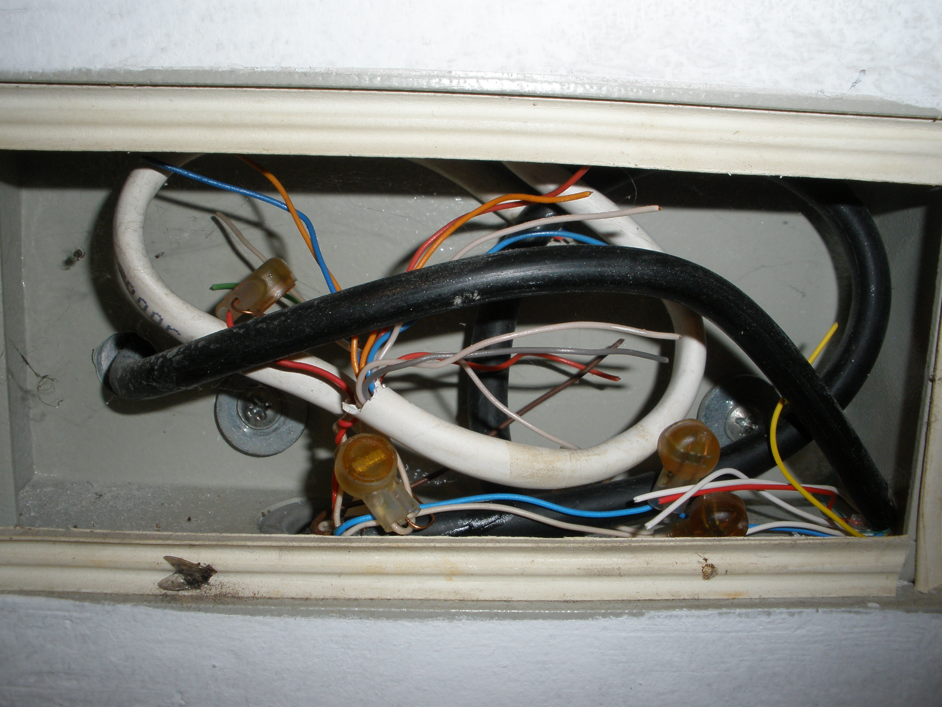

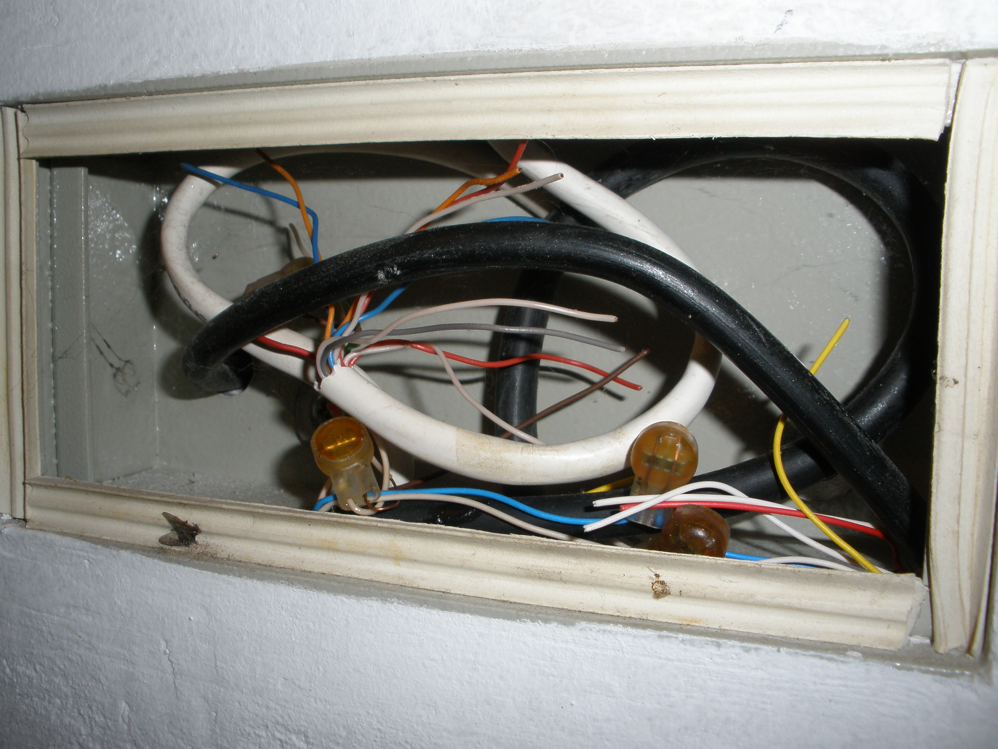

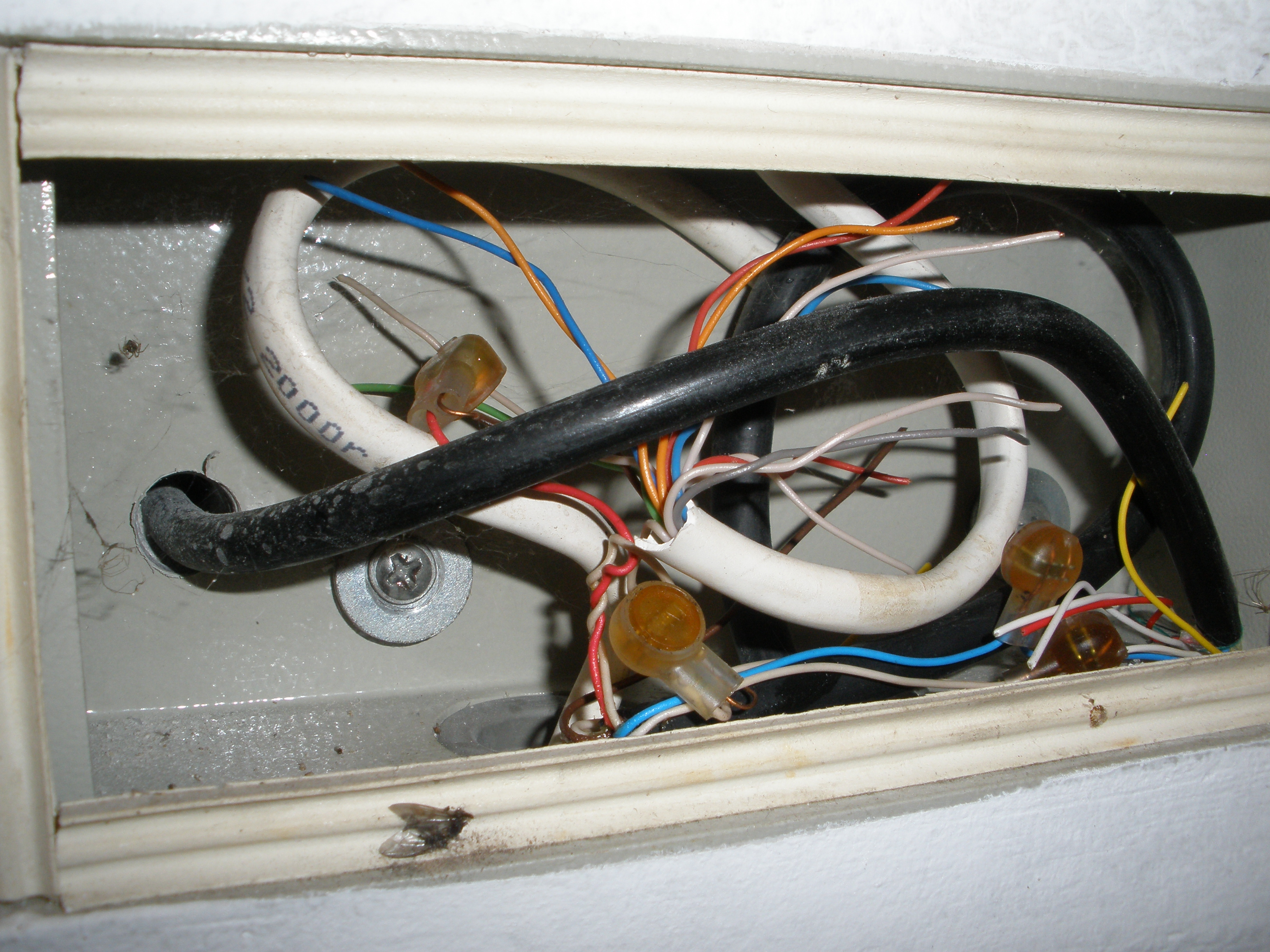

    Tzn.
    Dom który jest podemnie podłączony jest przyłączony czarnym kablem telekomunikacyjnym.
    Przyłącze zostało robione ode mnie z piwnicy.
    Czy dobrze rozumiem że wymiana zacisków żelowych może zmniejszyć tłumienia ?
    Foto sytuacyjne :
    Maksymalna prędkość internetu przy odległości 300m od centrali TP S.A. Maksymalna prędkość internetu przy odległości 300m od centrali TP S.A.
  • #7 9934244
    andk1eltd
    Poziom 37  
    Posty: 2848
    Pomógł: 396
    Ocena: 375
    Jest OK, to jest wykorzystanie wolnej pary na końcu kabla. Ja wcześniej miałem na myśli rozgałęzienie kabla w ziemi. Łącze sąsiada nie będzie miało wpływu na twoje pod warunkiem, że oba łącza są w skręconych parach kabla a nie wybrane przewody na chybił-trafił.
