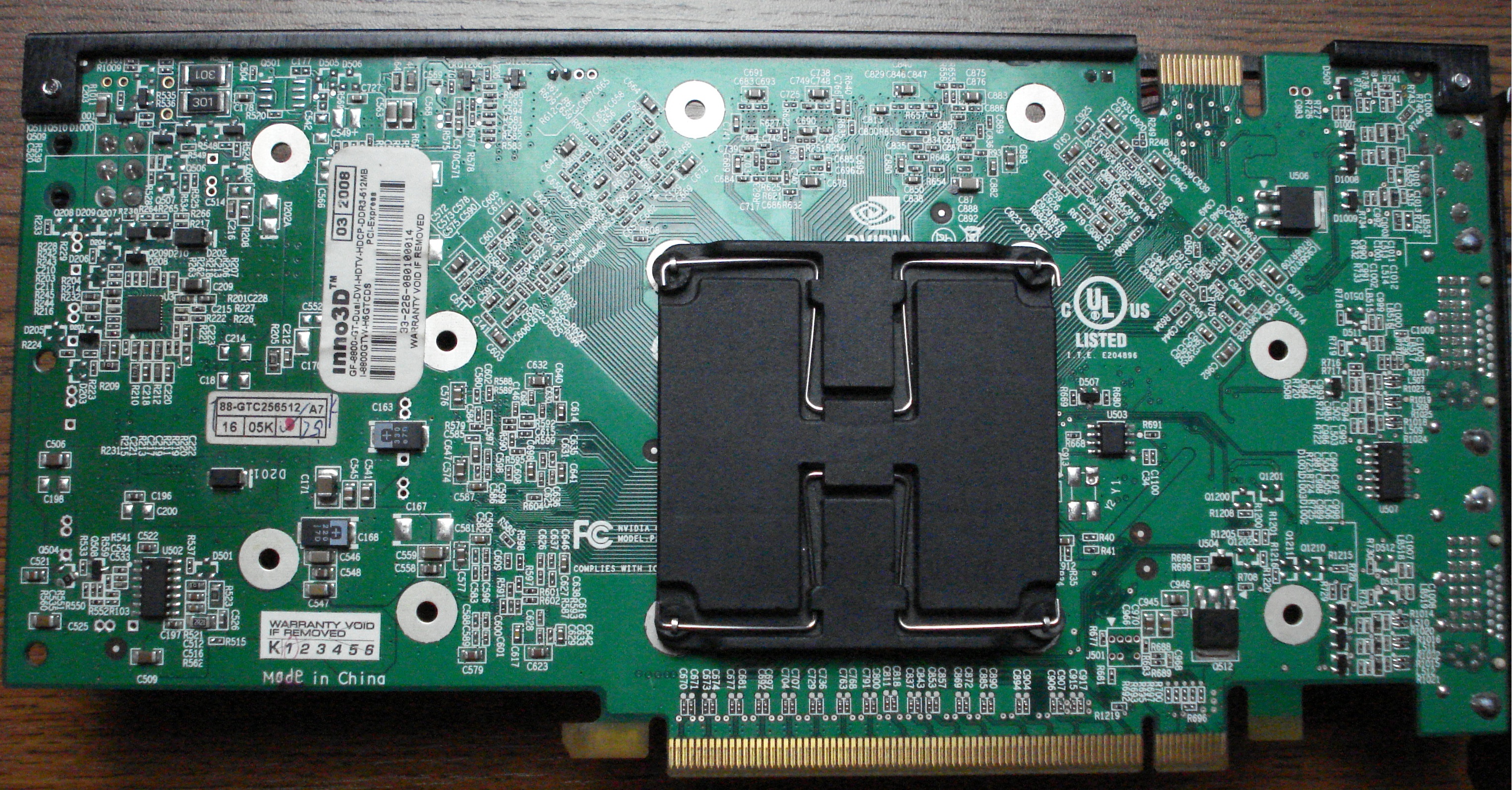

    Witam!
    Dostałem kartę graficzną Inno3D 8800GT, problem w niej był taki że już od samego startu (czyli w bios'ie) pojawiały się artefakty i przebarwienia. Spróbowałem wygrzać jej pamięci i GPU w 220°C i artefakty zniknęły, ale pozostał problem przebarwionego obrazu.
    Przebarwia się w sumie chyba tylko szary odcień, w BIOS'ie gdzie mam szare napisy z opisem i białe z klawiszami (np. F2 to wejście do bios'u), jedynie te szare mają odcień różu.
    Temperatura rdzenia wynosi 52°C.
    Obrazy na obydwu złączach DVI są identyczne więc to raczej nie tego problem (sprawdzane na 2 monitorach).
    Może ktoś będzie bardziej się orientował ode mnie co jeszcze można sprawdzić? To wina raczej bardziej GPU czy równie dobrze pamięci?

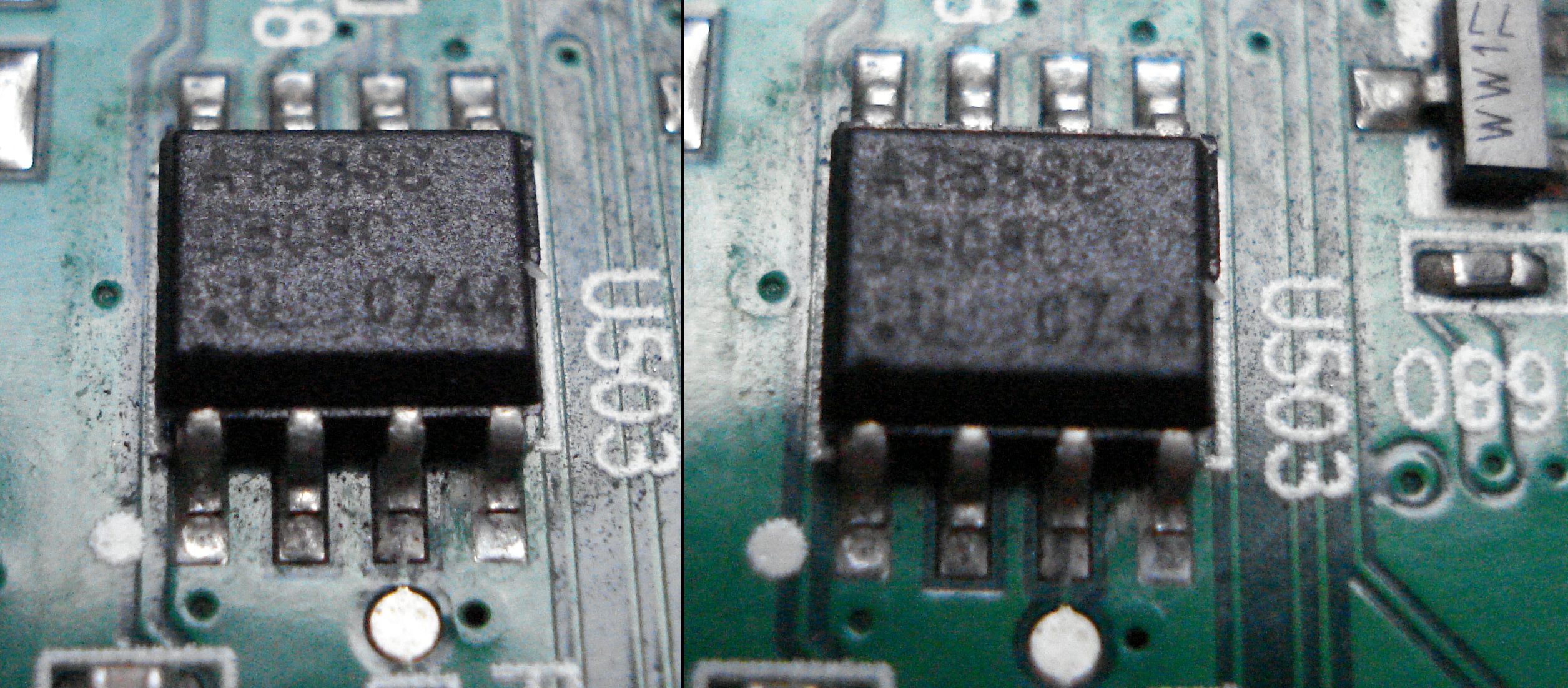

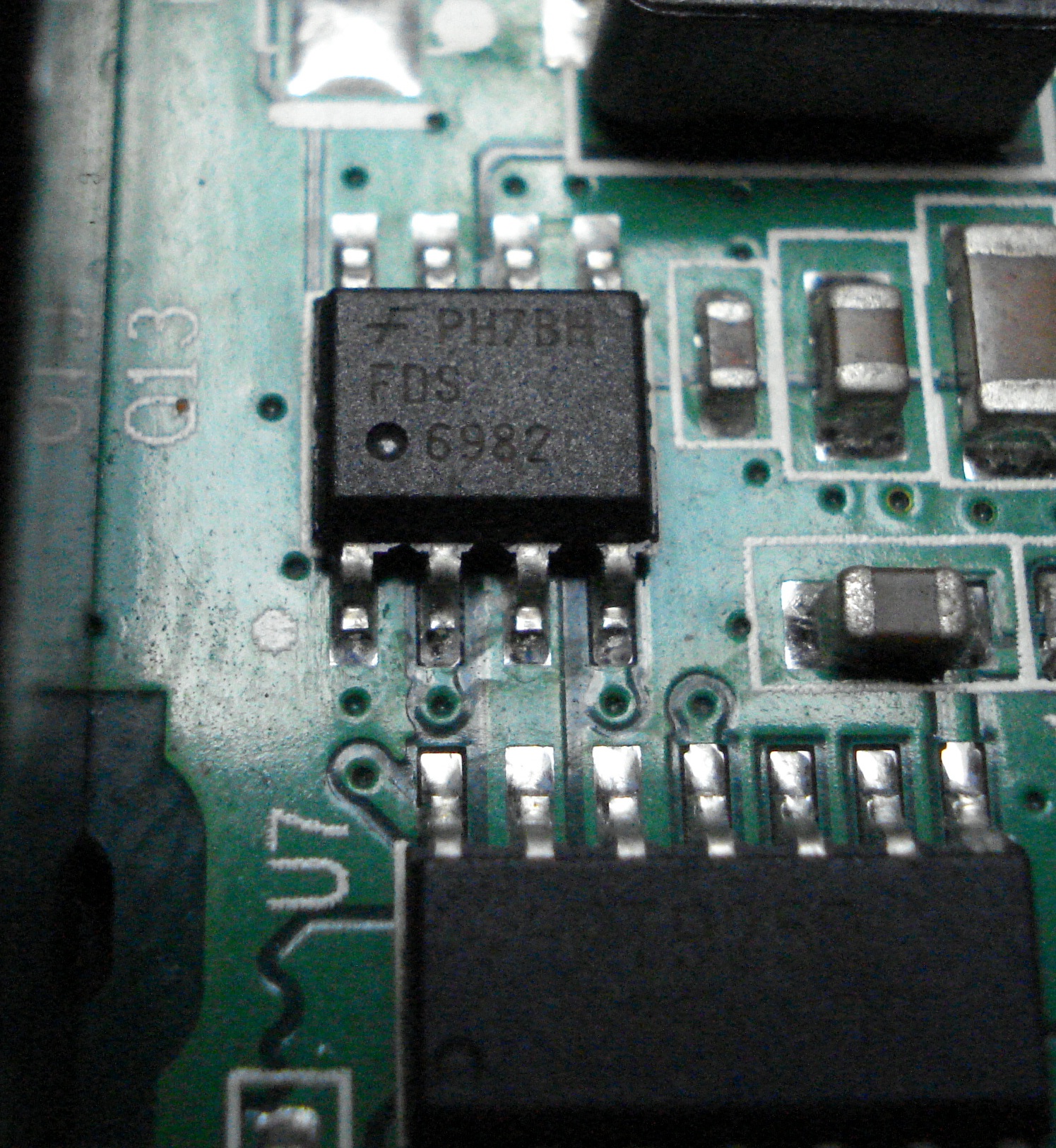

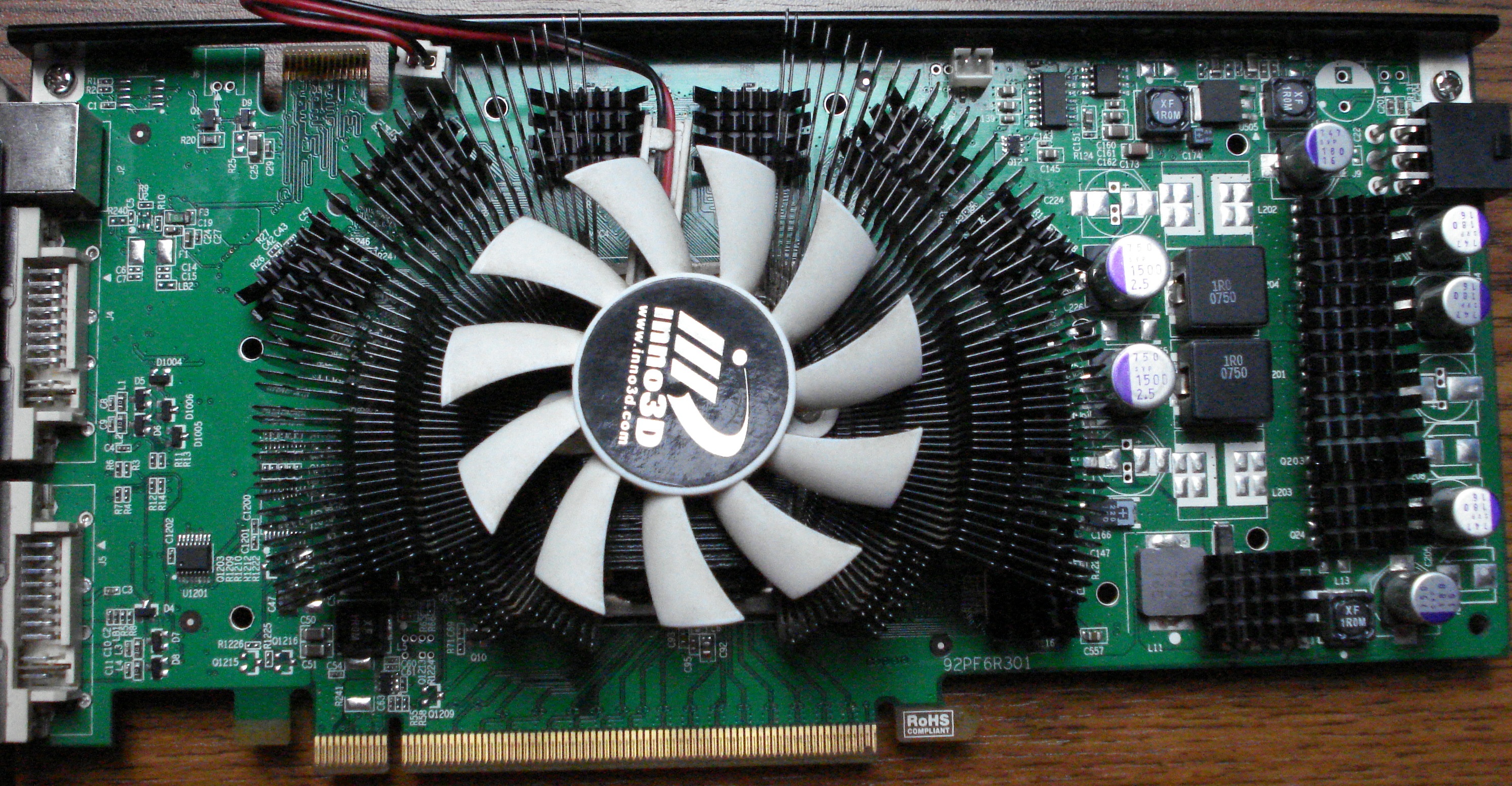

    Nie piekarnik, HotAir z Flux, w piekarniku bał bym się chodź by ze względu na kondensatory.
    Na płycie jest kontroler PWM ISL6568 który nieco się grzeje i nie wiem czy powinien (układ ma wbudowane MOSFET'y), może problem jest w zasilaniu?
    Pozostałe scalaki to pamięć flash z BIOS'em, PI3C3126 oraz jakie 2 których nie mogę zidentyfikować.
    GF8800GT - Jak naprawić różowe przebarwienia obrazu po wygrzewaniu? GF8800GT - Jak naprawić różowe przebarwienia obrazu po wygrzewaniu?
    Dodaję także zdjęcia karty:
    Karta zachowuje się w sumie normalnie, testowałem ją benchmark'iem i było ok, jedynie ta zmiana barw.
