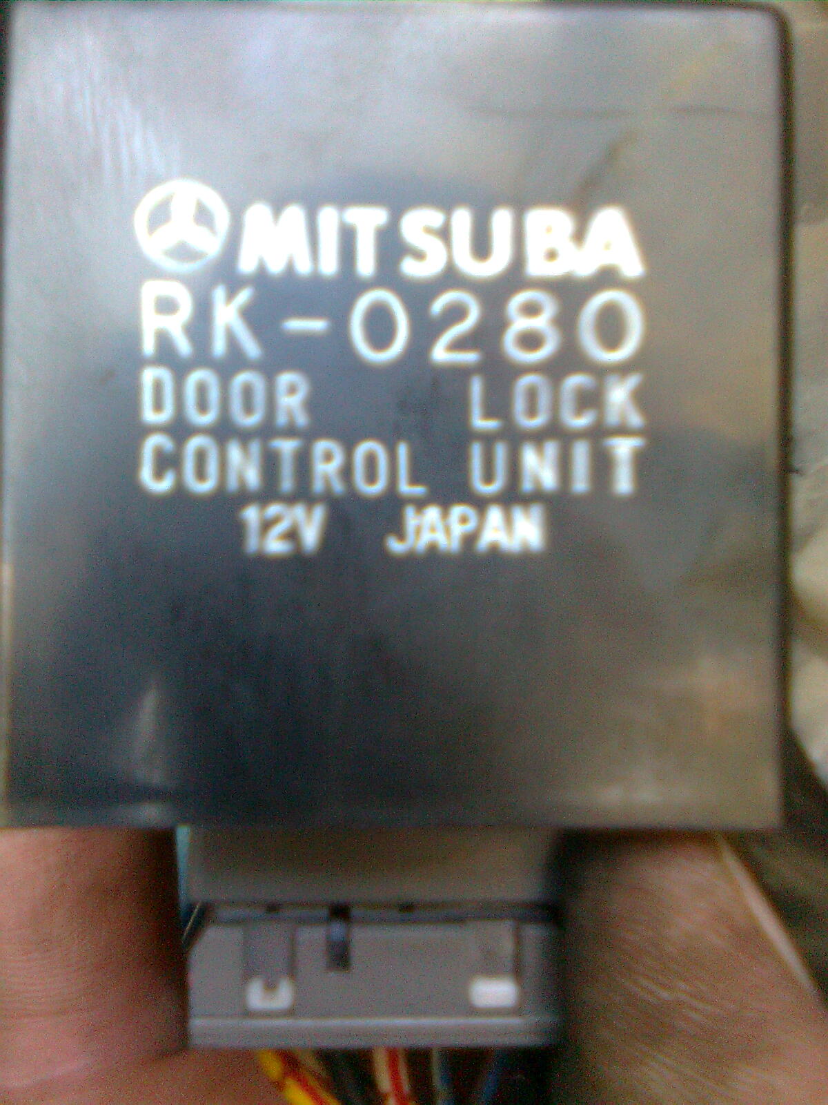

    lewych drzwi nie rozbierałem jeszcze, zawsze otwierał mi wszystkie drzwi z prawej strony od kierowcy, próbowałem dostać się do siłownika z prawej myśląc że to jest główny, jak kiedyś w seacie ibiza miałem. do zamka idą 3 kable 2-niebieskie cienkie i jeden grubszy czarny ale mam problem z rozkręceniem bo jedna śruba nie chce się wykręcić muszę z pryskać WD wtedy zobaczę co to za siłownik i co na nim piszę. A ten moduł to wygląda tak i z niego kable się rozchodzą. Honda Civic 97 - siłownik drzwi nie działa po zwarciu zamka

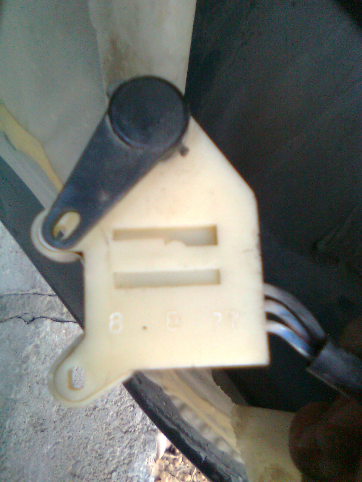

    Witam serdecznie jeszcze raz proszę o poradę, dostałem się dzisiaj do zamka po prawej tam gdzie zawsze otwieram drzwi i siłownika tam nie było tylko taki mały wyłącznik nie rozbieralny ale go rozebrałem i zamki zaczęły reagować ale się nie zamykały tylko stuki wszystkich zamków.Honda Civic 97 - siłownik drzwi nie działa po zwarciu zamka Ten przełącznik jest rozluzowany bo jak ruszałem palcem to wtedy resztę reagowało ale nie zamykało ani nie otwierało, jak złożyłem z powrotem to dalej nie działa myślę że to by było do wymiany ale coś mi mówi że jak wymienię to reakcja będzie zamków ale dalej nie będą zamykać może, proszę o poradę.
    Jeszcze jedno jaka jest fachowa nazwa tego elektronicznego przełącznika szukam w internecie i nie jest łatwo, pisze na nim 8, 8, 27,
