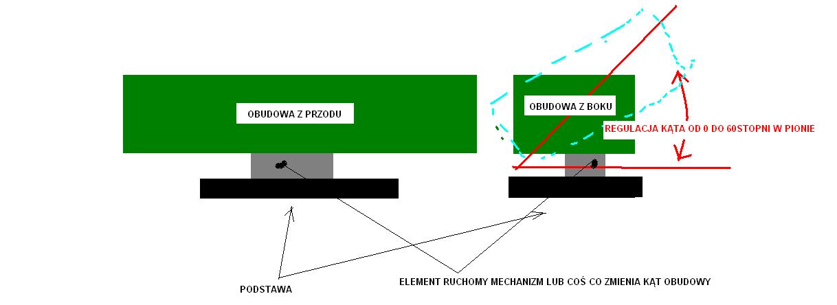

    chciałbym zrobić obudowę umieszczoną na podstawie której kąt nachylenia można było by regulować za pomocą jakiegoś mechanizmu, serwomechanizmu lub silnika.
    Poniżej prowizoryczny opis konstrukcji.
    Regulacja kąta pochylenia obudowy-pomysł na bezszelestne utrzymanie pozycji
    Próbowałem podnosić obudowę za pomocą serwomechanizmu RC, jednak jest ona na tyle ciężka (trafo 35W i diody LED w obudowie) , że obciążone ramię serwa ciągle musi pracować, przez co wydaje dźwięk drażniący ucho.
    oczywiście dźwięk ten jest oczywisty podczas zmiany położenia, jednak po ustaleniu kąta nachylenia obudowy chciałbym pozbyć się tego dźwięku.
    Proszę o propozycję i pomysły jak zrobić bezszelestne sterowanie kątem nachylenia, jakiego rodzaju mechanizm i silnik do tego wykorzystać

    Najprostszym rozwiązaniem jest przekładnia ślimakowa ponieważ jest samohamowna. Po ustaleniu pozycji nie będziesz musiał jej utrzymywać silnikiem. Dochodzi jedynie problem odczytu pozycji, ale można dodać potencjometr, ewentualnie enkoder do odczytywania pozycji. Ja widzę to tak, zębatka sprzężona z obudową, a silnik ze ślimacznicą z podstawą.
    PS. Źle narysowałeś rysunek, bo zgodnie z nim oś obrotu jest poza obudową a powinna być gdzieś umieszczona na przedłużeniu podstawy.

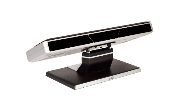

    Dziękuję za pomysły..jest to ciekawy pomysł. Znalazłem coś co przypomina mi to co sam zamierzam zbudować...
    Co o tej konstrukcji myślicie..co tam jest tym elementem zmieniającym kąt nachylenia górnej części obudowy?
    Może tam są jednak 2 serwa RC a całość jest na tyle lekka że nie obciąża ich tak bardzo?

    Wygląda na to że górna część jest podparta w środku ciężkości .
    Więc siła potrzebna do obrotu jest niewielka .
    Pozdrawiam .

    Sabre - oś obrotu, to miejsce zaznaczone kółkiem, na rogu podstawy. Zasymuluj sobie działanie takiej dźwigni choćby paczką papierosów lub telefonem i ołówkiem..

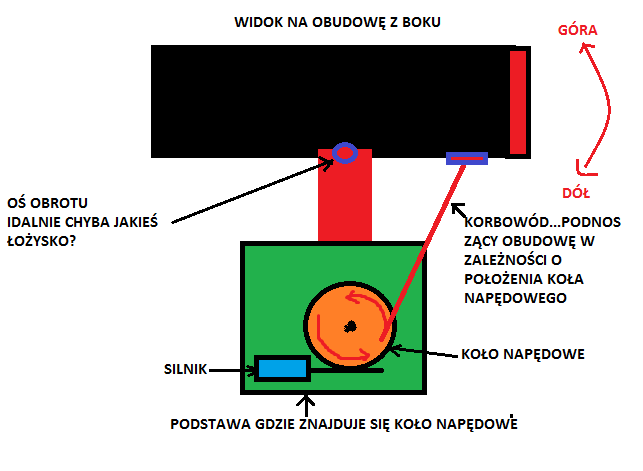

    Pierwszy obrazek chyba bez tłumaczeń. Silnik napędza wycinek koła zębatego. By było to samohamowne i nie opadało przekładnia ślimakowa.
    Drugi: koło napędowe jest połączone z obudową korbowodem. Przemieszczając punkty mocowania wzdłuż czerwonych linii można uzyskać różny wychył, siłę. Dwa wycięcia współpracują z wyłącznikiem krańcowym, który podtrzymuje zasilanie do uzyskania pozycji krańcowej, po czym mogą zwierać silnik. Układ taki sam, jak podtrzymanie silnika pracy wycieraczek. To rozwiązanie oczywiście wtedy, kiedy chcemy za pomocą przycisku chwilowego przechodzić z jednej pozycji skrajnej w drugą. Nie potrzeba żadnej elektroniki, chyba że coś do regulacji prędkości pracy silnika.

    @Błażej, proszę nie pouczaj mnie, wiem co to oś obrotu. Mój post dotyczył rysunku z pierwszego postu kolegi Daro_Elektronik, a nie Twojego.
    @Daro_Elektronik, tak jak pisałem, według mnie najprościej zrobić to tak, że silnik ze ślimacznicą jest na podstawie, a z tą ruchomą obudową jest połączona zębatka, która będzie się obracała wokół osi obrotu, czyli miejsca połączenia przez jakąś tulejkę z podstawą. Dokładnie tak jak na rysunku: "obudowa2.JPG" kolegi Błażeja.

    Na dany moment prostsza wydaje mi się metoda z obrazka podnośnik.JPG .Czy tam czasami nie szybciej podniosę obudowę o 60st w górę?
    Ale być może nie do końca rozumie tej metody z korbowodem bo nie do końca rozumie metodę działania a narysowałem sobie jak ja to widzę...czy dobrze?
    Jeśli dobrze, to gdzie mogę dostać elementy do wykonania tego ustrojstwa?
