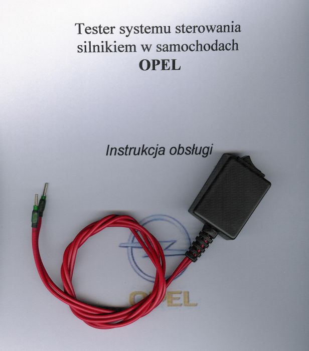

    Przedstawiam tester diagnoistyczny dostępny na Allegro, służący do odczytywania kodów migowych z kontrolki silnika na desce rozdzielczej.
    Link do aukcji:http://moto.allegro.pl/show_item.php?item=35765585
    Dołaczam także zdjęcie.
    Z tego co widać jest to zwykły właczniki z dwomo biegumani do podłlączenia w gnieździe diagnostycznym. Na pierwszy rzut oka to prymitywny tester. Gość dodaje jakiś opis kodów.
    Czy wiecie na jakiej zasadzie to działa i jak to podłączyć, i jak zczytać kody błędów i je pousówać?

    Działa to na takiej samej zasadzie jak kawałek kabelka lub drucika.
    Tylko że tutaj koleś zamontował to tego przełącznik by ciekawie i profesjonalnie wyglądało.
    A w książce zapene są kody błędów które można znaleźć w necie.
    I tym ładny wyglądem naciąga na to ludzi.

    Tak właśnie myślałem, koleś to naciągacz.
    Włąsnie przed chwilą poszukałem w necie tych kodów i znalazłem wszystkie do Astry, dużo do Kadeta, a do Omegi tylko kilka.
    Czy możesz wskazać gdzie dokładnie ich szukać, a może już masz takie kody? A nie wiem też gdzie u mnie w Omegze się znajduje złącze, podobno go nie ma i trzeba się wpinać w przewody.
    Te do Omegi znalazłem na Forum LOS OMEGAS BESTIALES w jednym poscie. tu zapodaje link:
    http://www.motonews.pl/forum/?op=fvt&t=70039&c=0&hq=kody+kod&f=9&m=flat

    Nie wiem napewno ale wydaje mi się że powinieneś mieć gniazdo diag.
    Poszukaj w tych miejscach w ktorych było to w innych oplach.
    Obok bezpieczników, obok hamulca ręcznego pod tapicerką, z przodu pod maską. ew. gdzieś blisko komputera. Być może pod pokrowcem na drążek zmiany biegów.
    Szukaj pod maską, po lewej stronie, przy górnym mocowaniu sprężyny.
    Złącze powinno być 10-cio pinowe.
