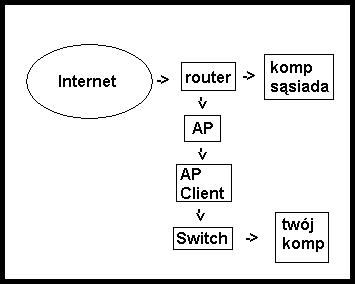

    Bo widzisz problem w tym że zastosowałeś routery a trzeba było zastosować 1 router główny u sąsiada podłączony do internetu a dalej stosować AP i Switche. Bo router kolego jest bramą pomiędzy dwoma sieciami. Oczywiście możesz pootwierać porty TCP 139, TCP 445, UDP 137 i UDP 138 (zerżnąłem z firewalla z XP z wyjątku "Udostępnianie plików i drukarek") ale szczerze takiego numeru nie polecam.
    Lepiej brzmi schemat:
    Internet->Router->AP->AP Client->Switch->komputery w twoim domu
    Internet->Router->Komputery w domu sąsiada
    I teraz tak DHCP ma być włączone tylko w 1 routerze u sąsiada reszta ma być powyłączane. Jak już kupiłeś wszędzie routery to zamiast na schemacie AP wepnij kabel zamiast w WAN dl LAN i będziesz miał Zwykły AP bo standardowo LAN i WiFi w routerach to jedna strona sieci. Zamiast AP Client u siebie musisz tak skonfigurować router żeby ustawić go właśnie w ten tryb AP Client. Jeśli nie ma takiej możliwości to wymień to na AP. Reszta jak na schemacie.
    Pozdro

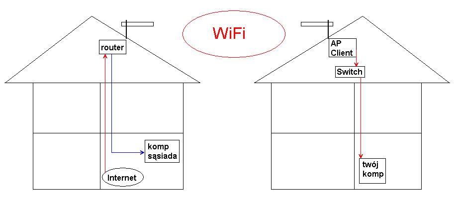

    Dobra. Z tym schematem na pewno zrobisz tą sieć.
    Założyłem że i ty i sąsiad macie po 1 komputerze. Założyłem że masz modem sieci kablowej i do niego internet albo masz inny modem z zakończeniem RJ-45. Jeśli router u sąsiada ma minimum 2 anteny to jedną podłączasz do tej na dach a druga zostawiasz i on może połączyć się do tego routera przez WiFi a jeśli nie to potrzebny kabel zwrotny ze switcha do jego komputera i tutaj mały "myk". Możesz puścić sygnał do od modemu do routera i zwrotny do komputera sąsiada na jednym kablu wykorzystując 2 nieużywane pary kabli w kolorach brąz i niebieski odpowiednio przepinając wtyczki bądź stosując rozdzielacze do tego typu które kupisz na allegro. Ale to działa do 50m długości kabla (Sam testowałem i działało przez 4 lata w mojej sieci). Jest to poza standardem ale działa.
    Router u sąsiada oczywiście na dachu. Switch na Twoim dachu jest opcjonalny. Będziesz go potrzebował tylko jeśli chcesz podpiąć więcej niż jeden komputer w twoim domu.
    Chyba już wszystko jasne?

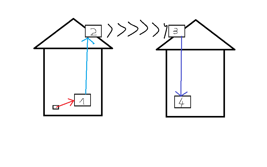

    codiql mamy prośbę albo do kogokolwiek... gdyby ktoś moglby dokladnie narysowac co gdzie ma byc wpiete i jaki ma byc adres gdzie to byłbym bardzo wdzięczny
    od sąsiada: internet neostrada
    1)netgear musi ja rozeslac po wifi do 3 kompow w 1 domu
    2) u mnie tez po wifi rozsylam neta na 2 kompy tym ruterem który jest na dole

    Ze specyfikacji w Internecie wynika ze ten router nie posiada odkrecanych anten więc albo przeróbka routera czyli montaż złacza RP-SMA albo wymiana na taki który ma odkręcane anteny.
    Poza tym:
    Router u sąsiada i AP Client muszą być jak najbliżej anten żeby kabelek antenowy łączący je był jak najkrótszy aby osiągnąć jak najmniejsze straty.
    Dom sąsiada:
    Kabel z linią telefoniczną ciągniesz na dach do routera i wpinasz go w port WAN (RJ-11) routera i ciągniesz oddzielne kable do każdego komputera sąsiada z dachu lub jeden na pięterko i switch lub wyposaż wszystkie/niektóre w karty WiFi.
    Twój dom:
    AP Client podpinasz do anteny zewnętrznej a potem łączysz switch lub jeden z tych routerów jakie masz (TP-Link Wireless Ruter WR543G) do portu LAN i masz u siebie możliwość podłączenia swoich komputerów po kablu albo po WiFi.
    konfiguracja:
    Router - IP zewnętrzne (WAN) na AUTO. IP wewnętrzne (LAN oraz WiFi) 192.168.1.1 Maska Podsieci: 255.255.255.0. Załączasz DHCP. To będzie wasz główny router na całą sieć.
    Switchy się nie konfiguruje. Jesli będziesz kupował to kup takie z funkcja autocross to ci zaoszczędzi zmian w okablowaniu (teraz już chyba większość to ma).
    AP Client oczywiście konfigurujesz po kablu z poziomu twojego domu poprzez Interface www Ustaw mu adres ostatni w sieci tj. 192.168.1.254 Maska Podsieci: 255.255.255.0.
    Potem podłącz wszystko jak w schemacie i załącz komputery.
    W komputerach protokół TCP/IP ustaw wszędzie na auto. Router przypisze im adresy i będzie hulało.
    Więcej już nie pomogę bo prościej się nie da.
    Pozdro

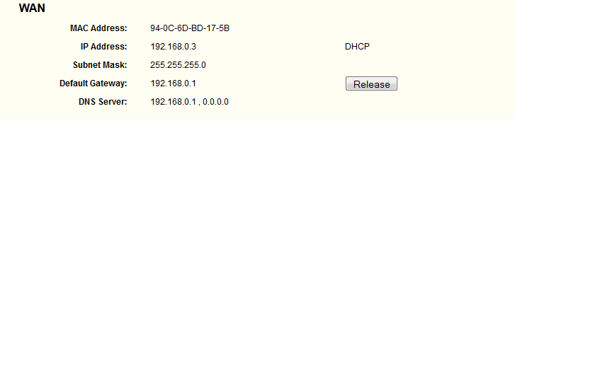

    W netgarze został ustawiony adres 192.168.0.1 natomiast w ruterze na dachu wyłączyliśmy DHCP ustawiliśmy ip 192.168.0.249 i kiedy łączymy się przez wifi (laptop) z tym ruterem mamy normalnie internet ip itp. są po przydzielane. W moim dachu wyłączyliśmy DHCP i ustawiliśmy adres 192.168.0.250 i kiedy nawet podłączy się do niego kablem to nie ma internetu. Czy ma również znaczenie czy kabel tam jest wpięty w wan czy lan bo nie jestem pewny do końca?
    Z tym wan-em chodzi mi o coś takiego (screen z dachu) a u mnie w domu oraz u sąsiada na dachu tam nie ma żadnego adresu tylko jest 0.0.0.0 i obtaining
    Link

    Pisałem wcześniej z ominięciem portów WAN. Jedyny NAT ma działać w głównym routerze.

    Włącz w tych WAN-ach dynamic IP i save. Jeżeli masz coś na static to możesz mieć problemy z adresacja 192.168.0.x jakią masz ustawione na lan-ie. W takiej konfiguracji musisz działać na 100% oczywiście przy poprawnie wprowadzonym kluczu zabezpieczającym.
