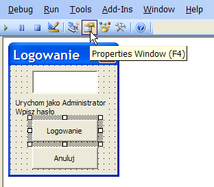

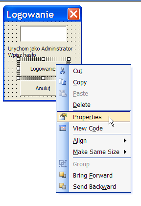

  • #19 9977480
    Aldrin
    Posty: 317
    Pomógł: 68
    Ocena: 49
    To nie są właściwości.
    Kliknij przycisk -> prawy przycisk myszy -> Properties
    Excel - Jak uruchomić plik z UserForms jako Administrator?
    Można też i tak:
    i zobaczysz właściwości:
