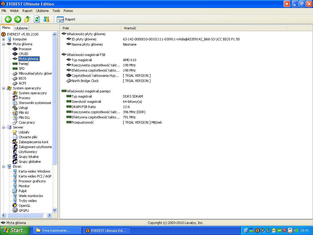

  • #16 9975996
    klimax85
    Posty: 6
    Spisze dane z programu cpu-z i wtedy bede do konca wiedzial co w srodku siedzi. Tylko powiedzcie koledzy jakie dane mam podac?
  • #17 9976003
    Blader123
    Poziom 19  
    Posty: 376
    Pomógł: 13
    Ocena: 4
    Kolego zainstaluj Everesta ! i daj screena z tego i już będziemy wiedzieli :)
  • #19 9976341
    Kasek21
    Posty: 45541
    Pomógł: 4964
    Ocena: 3510
    No to jest tak jak pisałem.
    Wymień zasilacz i kup używanego HD4850 (ale nie z referencyjnym chłodzeniem).
