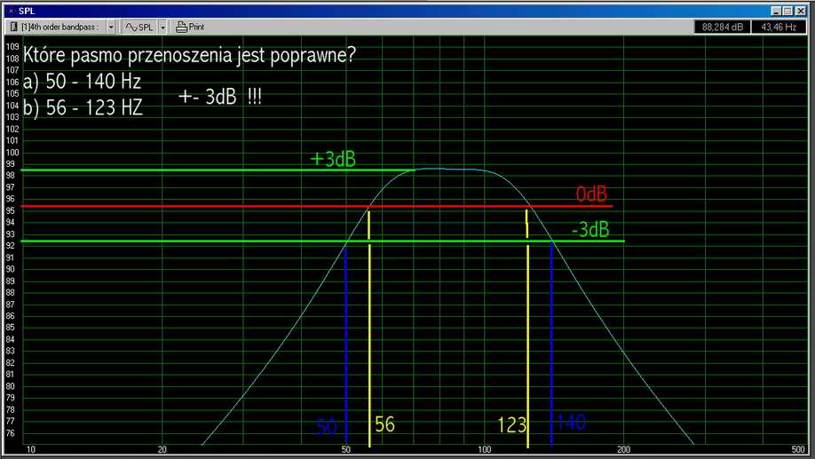

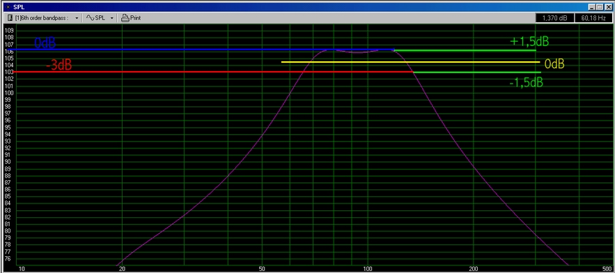

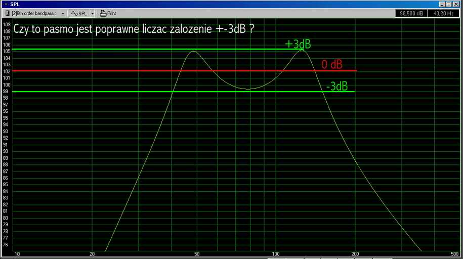

    Załączam dwa zdjęcia z wykresem narysowanym przez program Winisd.
    Jak odczytać pasmo przenoszenia?
    Te linie to malowałem ja.
    Czy pasmo ma się zawierać w tym przedziale +-3dB?
    Czy może pasmo przenoszenia jest 3dB od góry wykresu a wszytsko niżej się nie liczy?
    Ta linia czerwona oznaczająca 0 dB jest namalowana przeze mnie.
    NIe mylcie jej z linią na wykresie Transfer Function Magnitude.
    Wykres przedstawia SPL !!!

    Pasmo przenoszenia można podawać z dla różnych spadków. Może być 3, 6, 10 dB. Interpretując pasmo przenoszenia dla głośników tak jak dla filtrów to należy brać pod uwagę 3dB (czerwona kreska na Twoich wykresach). Nie oznacza to jednak że poza tym pasmem głośnik nie pracuje lub zupełnie go nie słychać.

    Dla mnie pasmo przenoszenia jest zawsze powyzej -3dB, nawet gdy jest podbicie 6...8dB.

    W pomieszczeniach mozna smialo liczyc pasmo wg spadkow 6dB, nawet 9dB. Wykres 1 nie wyglada najlepiej....
    Jesli sprzet ma pracowac w plenerze - nalezy liczyc pasmo od spadku 3dB.

    DJBOLO - ale napisz powyżej -3dB gdzie.
    Gdzie występuje te -3dB i gdzie są te podbicia?
    Czy chodzi tobie o wykres w WinIsd o nazwie Transfer Function Magnitude?
    Czy ty liczysz zawsze od -3dB poniżej lini czerwonej 0dB?
    A zresztą to przy okazji piszcie odpowiedzi do tych rysunków.
    No przecież tam wyraźnie się pytam o co mi chodzi.
    Ja tylko nie rozumiem czemu mam liczyć spadek tylko -3dB od góry skoro chyba jest jakaś norma o nazwie +-3dB.
    Wydaje mi się że to oznacza, że wykres pasma może dochodzić od lini 0 od -3dB aż do +3dB i powinien być zgodny z tą normą.
    Jak policzę tylko -3dB od góry to wstawię sobie linię 0 w połowie i wyjdzie mi że wykres zawiera się w granicach +-1,5 dB.
    I raczej nie chodzi mi o to czy to jest w pomieszczeniach czy na zewnątrz.
    Norma obowiązuje wszędzie i jest raczej taka sama, a to jak dźwięk przenosi pomieszczenie to nie wnikajmy w to, oraz nie wnikajmy w inne dB np 6, 9 itd.
    Chodzi o to aby ktoś znał dokładnie co oznacza to +-3dB i która odpowiedź na rysunku 1 jest prawidłowa.
    Jeżeli większość waszych odpowiedzi się pokryje to będę wiedział jak to liczyć i o nic więcej mi nie chodzi.

    Tak to o te -3dB mi chodzilo. Ale to czy -3, czy -6 to tylko takie umowne o czym mowil tomaszo. Jednak mysle ze bardziej wyczuwalne jest opadanie - np. roznica pomiedzy 6dB/okt a 18dB/okt.

    To wychodzi na to że pasmo przenoszenia moich skrzynek by się rozszerzył.
    Ale +-3dB jednak jest surową normą i chyba niemożliwe żeby brać pasmo które od najwyższego punktu schodzi np w dół o 10 dB.
    Spójżcie na ten rysunek.
    Tak by było jakbym wziął tyko 3 dB od góry w dół.
    Wtedy pozostałą część wykresy bym zawiesił na nowej lini 0 i wykres zawierałby się w zakresie +-1,5 dB.
