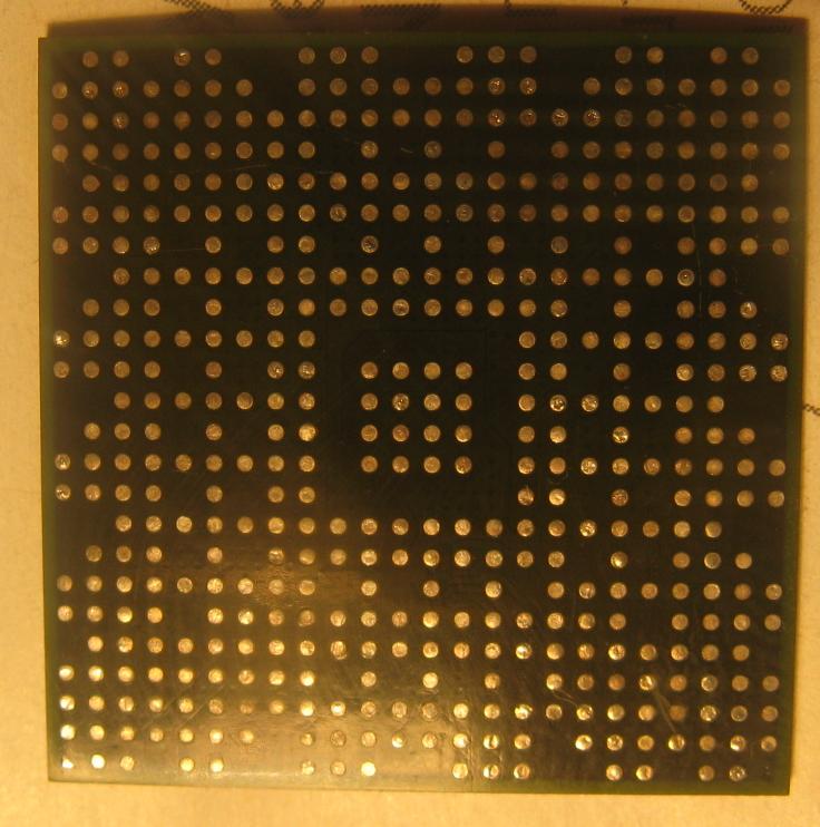

    Wylutowałem mostek północny z tego laptopa, pady na płycie głównej oczyszczone ładnie tylko mam problem z samym układem. Cynę zebrałem, czyściłem plecionka ale cyna nie ze wszystkich padów ładnie i jednakowo schodzi. Następnym problemem jest to że na układzie po wyczyszczeniu izopropanolem szczoteczką do zębów niektóre pady pod światło ładnie "odblaskują" a niektóre są jakby zaśniedziałe. Wygląda jakby to może jeszcze topnik na nich był ale szorowałem kilka razy i dalej tak samo. Dołączam zdjęcie. Czy na taki układ mogę już nakładać kulki?

    Na niektórych masz jeszcze fragmenty cyny, jak je usuniesz możesz nakładać kulki.

    a te "matowe" pady? nie powinny wszystkie się "błyszczeć"?

    Polej układ topnikiem i wszystkie pady niewielką kroplą cyny pobiel.
    Oporne pady należy delikatnie zadrapać by oczyścić ze starego topnika. Ciężko pobielić pady które są wklęsłe, do tego potrzeba lutownicy z ostrym grotem i na tym grocie kulka z cyny lub bardzo cienką cynę podgrzewając staraj się wepchnąć w pobielany pad. Jeżeli wszystkie pady będą pobielone to wówczas jak układ dalej jest pokryty topnikiem to plecionką odessij na płasko pady, ale bez przesady żeby nie były wklęsłe.

    Przeprowadziłem reballing mostka północnego i dalej to samo... Laptop włącza się i resetuje po około 25 sekundach i tak w koło. Wydaje mi się że reballing przeprowadziłem poprawnie. Układ ładnie usiadł na swoje miejsce przy wlutowywaniu. Jeśli by wykluczyć winę tego mostka to czy GPU które jest dedykowane może powodować to resetowanie i czarny ekran? Macie jeszcze jakieś pomysły na tą twardą sztukę? ;P
