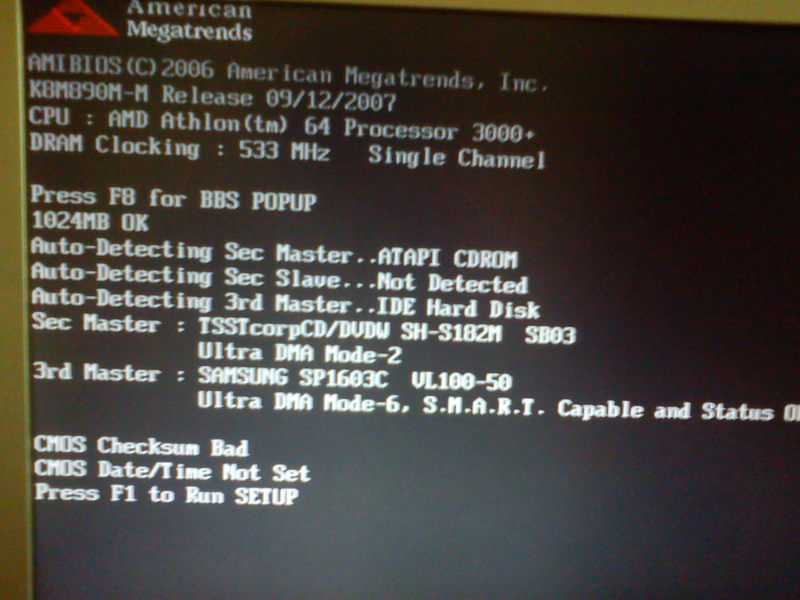

    Witam. Wgrałem jakiegoś złego biosa do mojej płyty głownej z poziomu windows po czym komputer się zresetował i już nie uruchomił. Próbowałem wyjmować baterie i czyścić zworki, ale wtedy jak się uruchamia to bios się ładuje i wywala mi dwa błędy:
    CMOS Checksum Bad
    CMOS Date/Time Not Set
    Press F1 to Run SETUP
    Problem w tym, że jak nacisnę F1 to mam normalny bios i gdy zapiszę ustawienia to znowu nie chce się uruchomić i trzeba wyjmowac baterie z płyty głównej.
    Nie mam stacji dyskietek, ale zauważyłem, że ładuje mi stacje cd. Czy wiecie jak to naprawić?
    Płyta główna: Elitegroup ecs K8M890M-M (1.0A)
    dołączę jaszcze screeny:

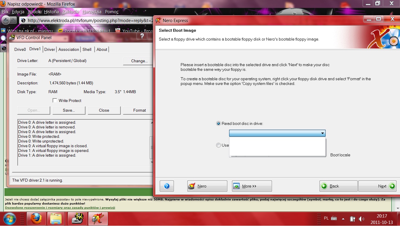

    Mam taki problem, że nero express nie znajduje tej stacji dyskietek z emulatora i nie mogę nagrać płyty cd :( Czy wie ktoś o co chodzi?

    Nero uruchomiłem po włączeniu emulatora.
    Jest widoczna w mój komputer.

    Nero nie wykrywa stacji dyskietek - dziwne, ale można to obejść.
    W programie VirtualFloppy, zakładka Drive0 (lub Drive1 - w zależności który wybrałeś) kliknij [Save] i zapisz obraz dyskietki na dysk (nadaj jej dowolną nazwę).
    Otwórz folder instalacyjny Nero, wewnątrz powinien być obraz dyskietki startowej od Nero.
    Wielkość pliku 1440kb, nazwa "DosBootimage.IMA" lub podobnie.
    Zrób sobie kopię tego pliku, a następnie swój obraz dyskietki nazwij tak jak ten z Nero i podmień.
    W Nero, zamiast wybierać napęd A, lub B, wybierz dolną opcję, czyli zwykły obraz startowy.
    Nero powinien odczytać to co planujesz.

    Dzięki zadziałało, ale przy nagrywaniu pisze:
    "burn process failed 24x" próbowałem też na 16 i 8x, ale to samo.
    czy jest jakis inny program do wypalenia tej płyty?

    Cmos Checksum Bad - do wymiany bateria. Nie trzyma nastaw w pamięci. Jak byś wgrał zły bios to komp by ci nie odpalił.
  • #21 10026472
    kulka112
    Posty: 82
    Jestem pewny, że wgrałem zły bios. To nie bateria, bo tą już wymieniałem.
