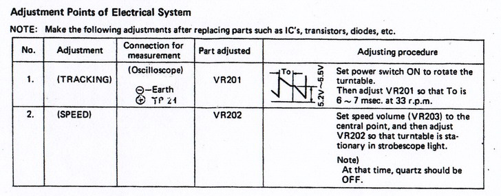

    Rozwiązanie problemu:
    Na początku najważniejsze jest sprawdzenie napięcia, aby przebieg był jak na rysunku (u mnie nie było właściwego przebiegu pkt.1 - regulacja VR201 przy włączonym napędzie i przełączniku Pitch w pozycji Quartz):
    Gramofon Technics SL-5310 (SL-5300) szarpnięcia przy stabilizacji kwarcowej

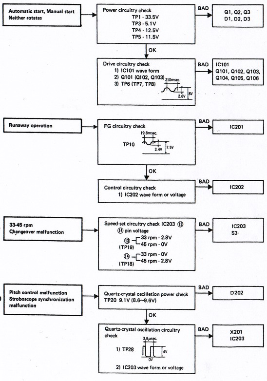

    Jeśli napięcie jest właściwe można szukać dalej, w czym pomocny jest wykaz najczęściej pojawiających się uszkodzeń w tym modelu:
