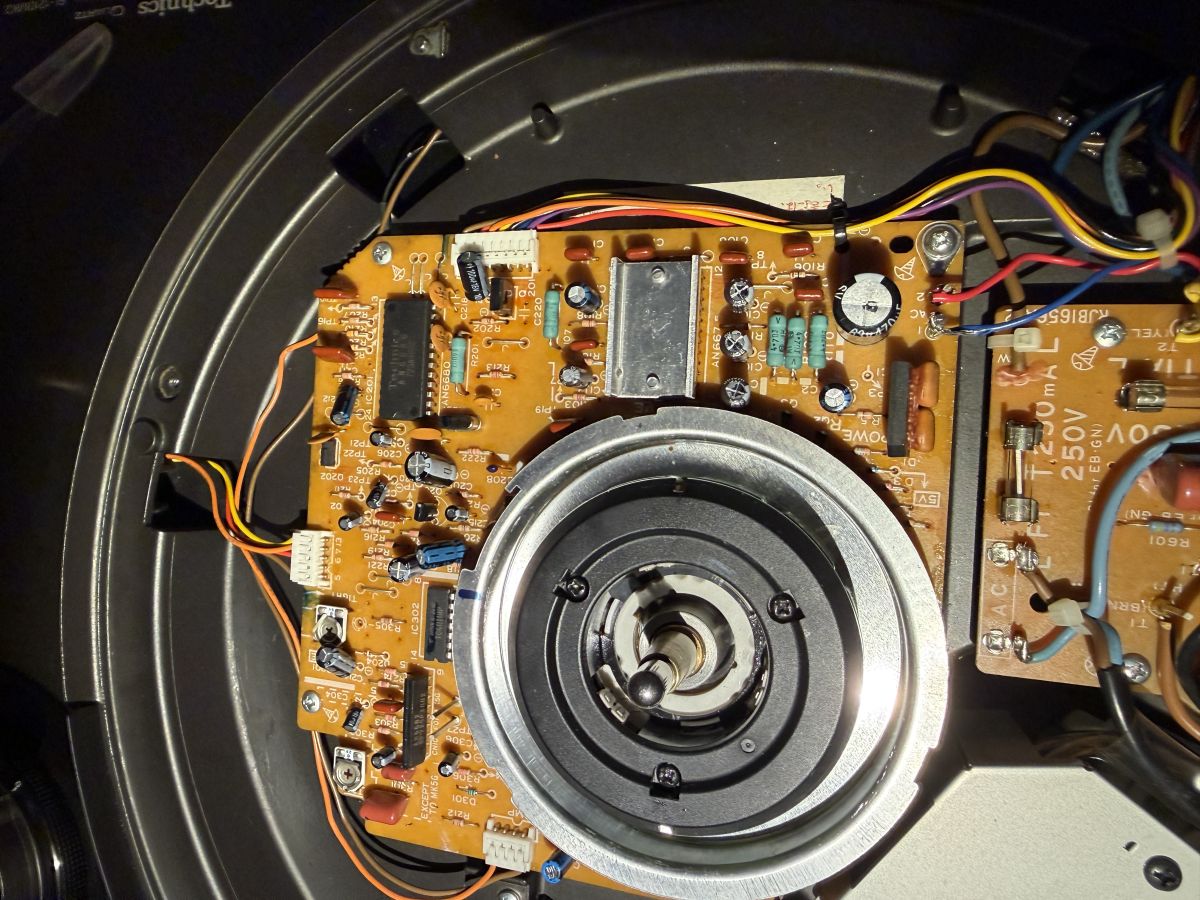

    Możesz zrobić dokładne zdjęcie elektroniki?

    Wystarczy jak zdejmę osłonkę pod talerzem?

    Tak, coś kojaże, że kiedyś mieliśmy na serwisie jakiegoś SL i był problem z diodą.... ale muszę sobie odświeżyć pamięc...

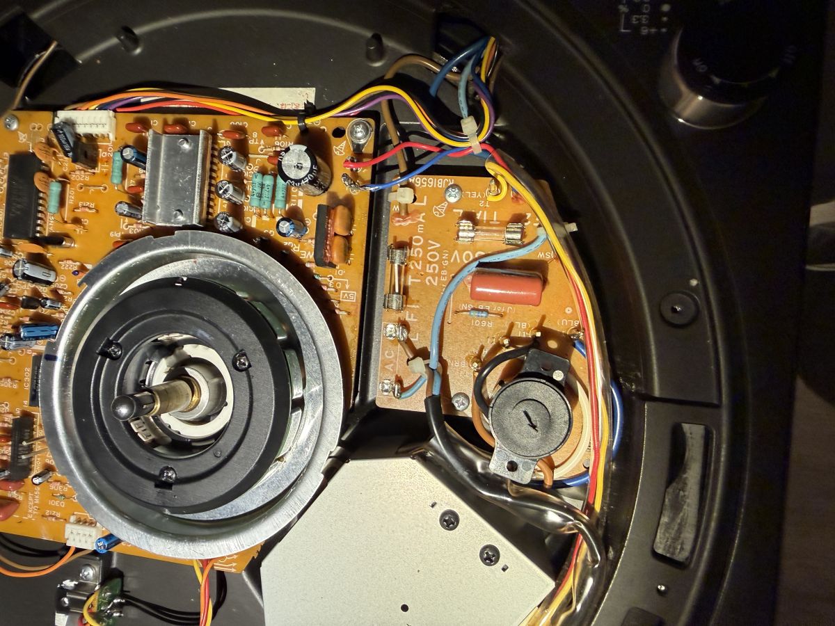

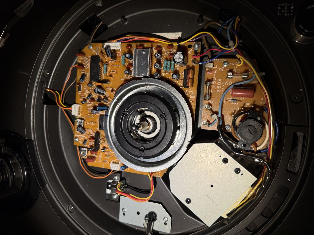

    Wyślij foto płytki pod talerzem. Myślę, że znalazłem rozwiązanie problemu na zachodnim forum.

    Wnętrze urządzenia z płytką elektroniki, przewodami i centralnym mechanizmem osi
    Wnętrze urządzenia audio: płytka elektroniczna z przewodami i centralny mechanizm talerza
    Wnętrze urządzenia: płytka PCB z przewodami, bezpiecznikami i metalowym zespołem napędu

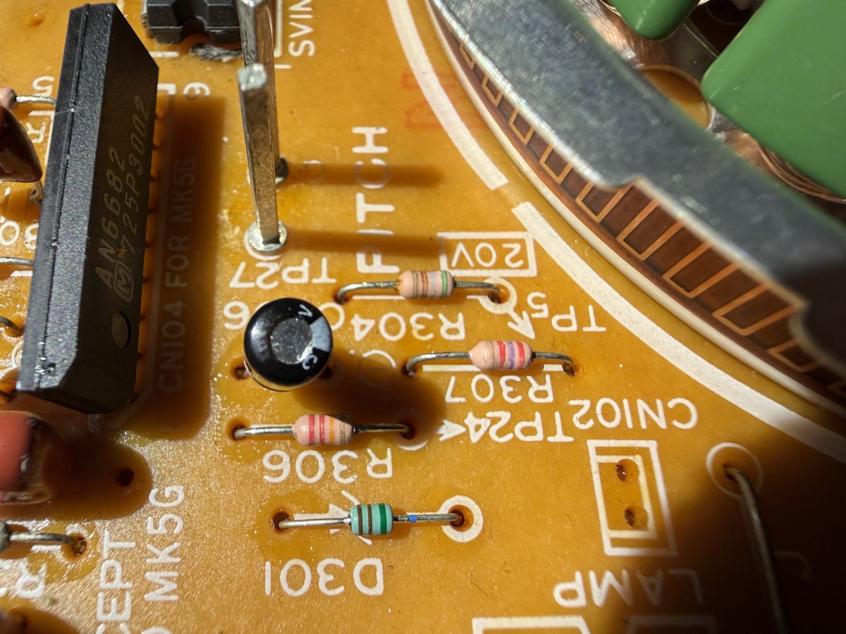

    Odczytaj wartość tego rezystora R307

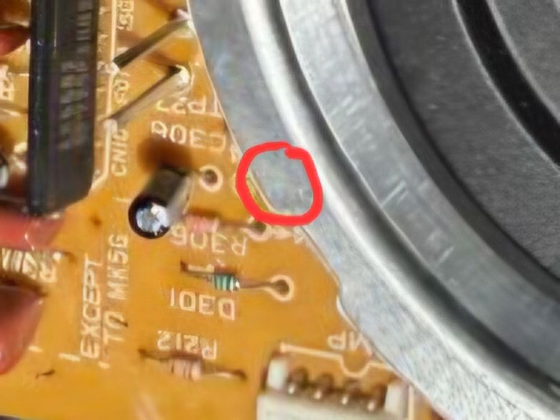

    Fragment płytki PCB z zaznaczonym na czerwono obszarem obok metalowego pierścienia

    2,7k?
    Zbliżenie płytki drukowanej z rezystorami, układem scalonym i elementem oznaczonym 20V

    Prezes serwis
    Poziom 19  
    Posty: 343
    Pomógł: 26
    Ocena: 50
    Zalecają jego wymianę na 10k. Nie wnikałem dlaczego ale pewnie chodzi o to, że płynie przez niego większy prąd przez który się nagrzewa. Jak się nagrzewa rezystancja rośnie... jak ostygnie to maleje... i obroty pływają.

    Ten rezystor nie może mieć wpływu na stabilność obrotów. Jeśli już to rezystor R304 (560 omów) bo to on jest w obwodzie zasilania i stabilizacji napięcia 5,1V.
    Sprawdź jakie masz napięcie na diodzie Zenera D301, czy jest tam stabilne 5,1 V niezależnie od temperstury i czasu pracy gramohonu.
    Oczywiście nie zaszkodzi też sprawdzić czy główne, stabilizowane napięcie zasilające +21V występujące na emiterze tranzystora Q1 jest stabilne w czasie.

    R307 "podbiera" 5.1V z D301 i łączy się z AN6682 i AN6680 więc jakiś wpływ może mieć.
    Coś pamiętam, że kiedyś walczyliśmy z tą zenerką. Ale na czym stanęło to już nie będę zgadywał. Napewno sprawdziłbym napięcia na D301 i R307. Na zimno i ciepło. Potem podstawił rezystor 10k i znów go grzał i chłodził sprawdzając napięcia. Coś w tym musi być, że wymiana R307 na 10k rozwiązało problem u kilku osób. Ciekawi mnie dlaczego.
