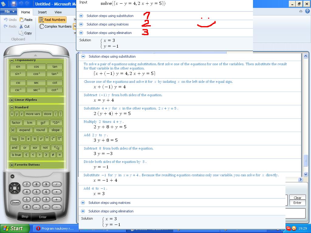

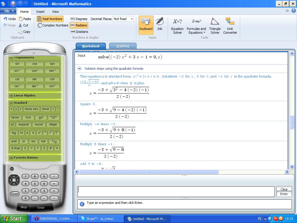

  • #10 10023754
    Digitron
    Posty: 459
    Pomógł: 19
    Ocena: 19
    Średnio zrozumiałem pytanie, ale chyba chodzi o to czy potrafi nam podawać za po mocą symboli kolejne kroki?
    Oto skrin jak rozpisuje rozwiązywanie prostego równania kwadratowego.
    Program naukowy rozwiązujący równania matematyczne.
    Potrafi rysować wykresy 2D i nawet 3D :)
    PS
    Dla ciekawskich x=1 i x=0,5 można sprawdzić ;p
    Edit
    A tu jeszcze układ równań i pokazany 1 sposób z 3 :)
    Mam nadzieję że nie upośledzi to młodzieży do tego stopnia że maturzysta nie będzie umiał policzyć równania kwadratowego..
