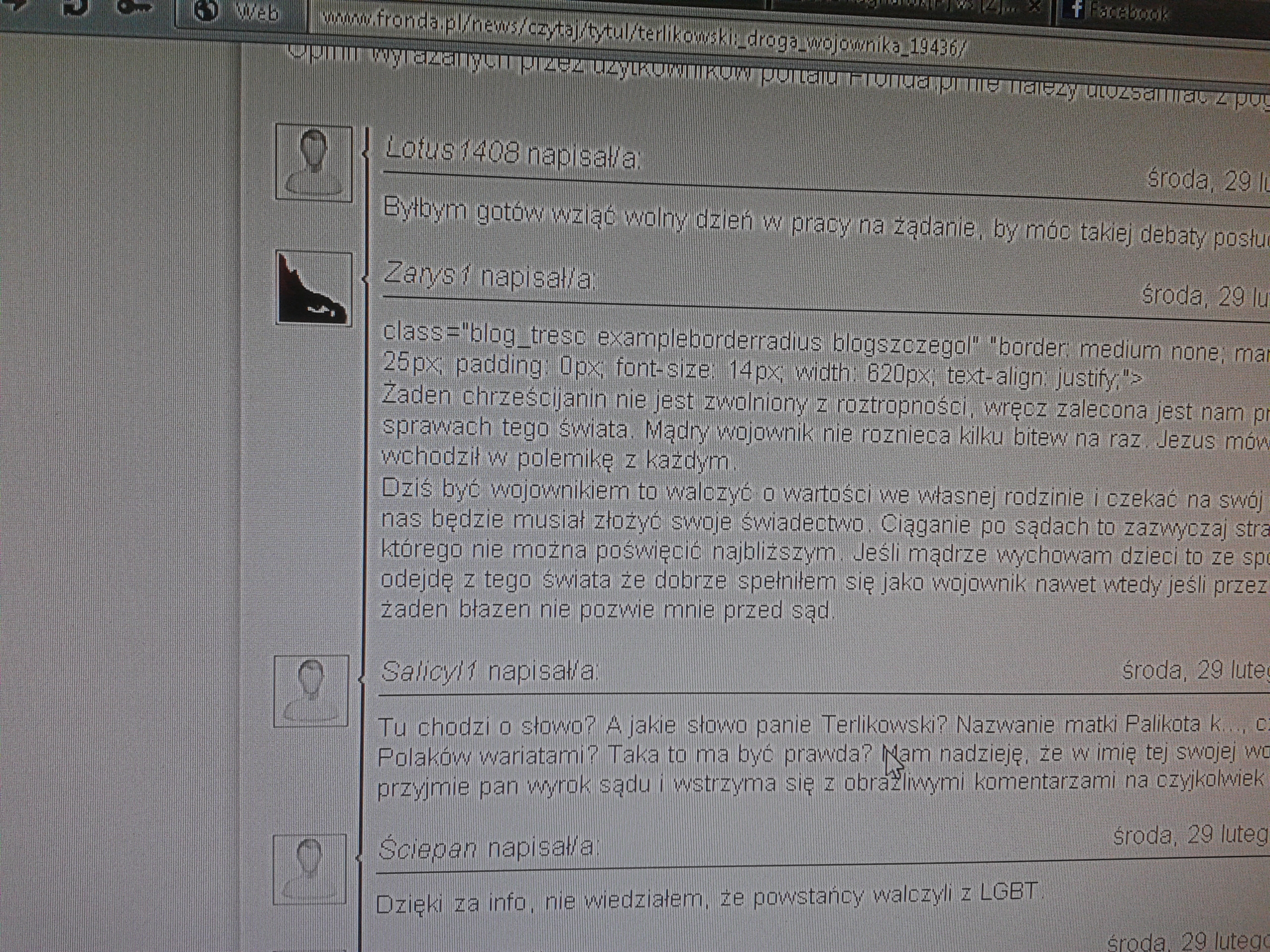

    Miałem akurat trochę czasu i sprawdziłem monitor z kablem HDMI pożyczonym od kolegi. Efekt ten sam - kolory paskudne, dziwne halo wokół tekstu (podgląd w załączonym pliku - zrobiłem zdjęcie komórką). Podłączyłem komputer do innego monitora przez HDMI - kolory normalne. Będę wdzięczny za sugestie, co robić dalej

    #5 10774520
    niceone82
    Posty: 1
    W ustawieniach obrazu na monitorze zmniejsz ostrość do poziomu 10 lub nawet mniej. Powinno pomóc.
  • #6 10774620
    Matis99
    Posty: 12
    Pomogło, dzięki!
