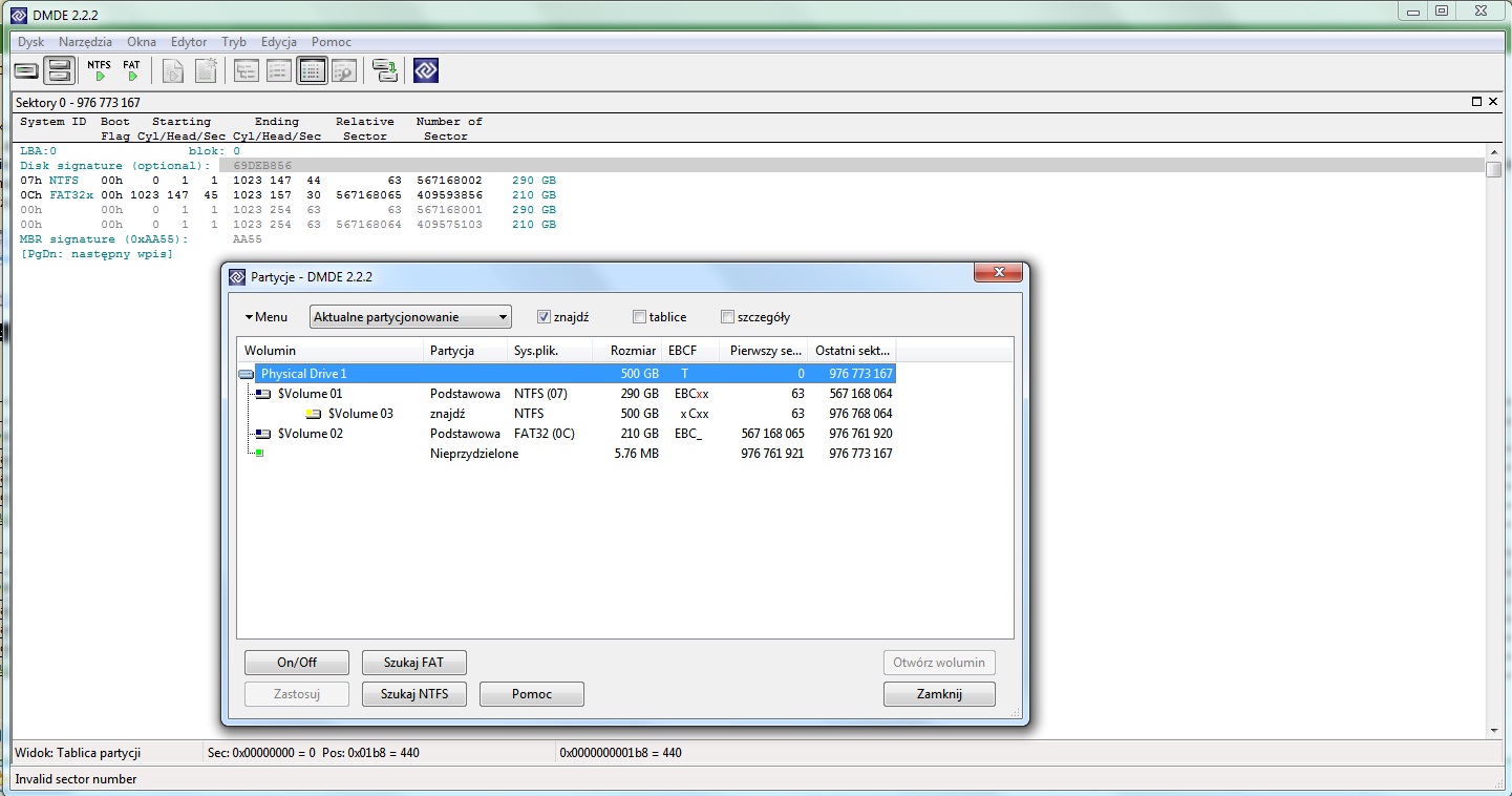

    Temat jak wyżej. Dysk odmówił posłuszeństwa.
    Proszę o analizę i informację czy da się z nim coś jeszcze zrobić.
    Oczywiście zależy mi na odzyskaniu danych. Przez DMDE mam dostęp do plików, ale kopiowanie kilkudziesięciu tysięcy plików pojedynczo to zabawa na długi czas. Ewentualnie prosiłbym o informacje co zrobić gdy już zostanę zmuszony do kopiowania i przekopiuję to na czym mi najbardziej zależy? Jak sformatować/wyzerować dysk do którego nie ma dostępu?
    Zamieszczam zrzut partycjonowania z DMDE, oraz sektory z NTFS i dodatkowo z FAT. Dziękuję.

    migol21 napisał:
    1)
    Co to znaczy nie ma dostępu : https://www.elektroda.pl/rtvforum/topic1332894.html
    2) Brakuje MFT albo uszkodzone albo złe Booty. Trzeba popatrzeć na to MFT po skanowaniu .
    http://www.youtube.com/watch?v=toXoxHmZwXE
    Dziękuję za odpowiedź. Korzystając z załączonej instrukcji skanu pliku MFT próbowałem wyszukać sektory z MFT, ale nie wykryło odpowiedniego. Wniosek: brak MFT(moja wina nieumiejętnego grzebania w dysku). Metodą prób i błędów udało mi się jednak uruchomić jedną z partycji, oraz odzyskać dane z drugiej więc zamykam temat. Dla czytających początkujących: nie kombinujcie sami z dyskiem. Poproście o pomoc doświadczonych:) Z drugiej strony po tygodniu zbierania informacji wiele się nauczyłem o dyskach i sektorach i przy następnej awarii dysku nie popełnię już tych samych błędów:) Pozdrawiam.
