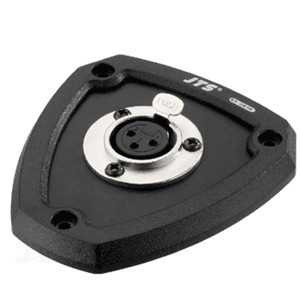

    Jeżeli kolumna będzie montowana na stałe do mównicy, warto by pomyśleć o mocowaniu elastycznym, zmniejszającym drgania. Są fajne mocowania mikrofonu robione przez firmę JTS:
    Nagłośnienie do mównicy- z jakich gotowych elementów...
    Gniazdo osadzone jest na gumie. Takie rozwiązanie świetnie tłumi drgania z pulpitu. Np położenie książki, pisanie na klawiaturze itp. Faktycznie przykręcenie mikrofonu na sztywno poważnie zwiększa ryzyko sprzężeń.
    Tylko przy takim uchwycie musiał byś zadbać o zasilanie mikrofonu elektretowego, lub zastosować dynamiczny, np:
    http://www.matson.pl/Mikrofon_dynamiczny_gesia_szyja_DMG_700-198.html
    z którym będziesz miał mniej problemów z podłączeniem - właśnie ze względu na brak potrzeby zasilania.
