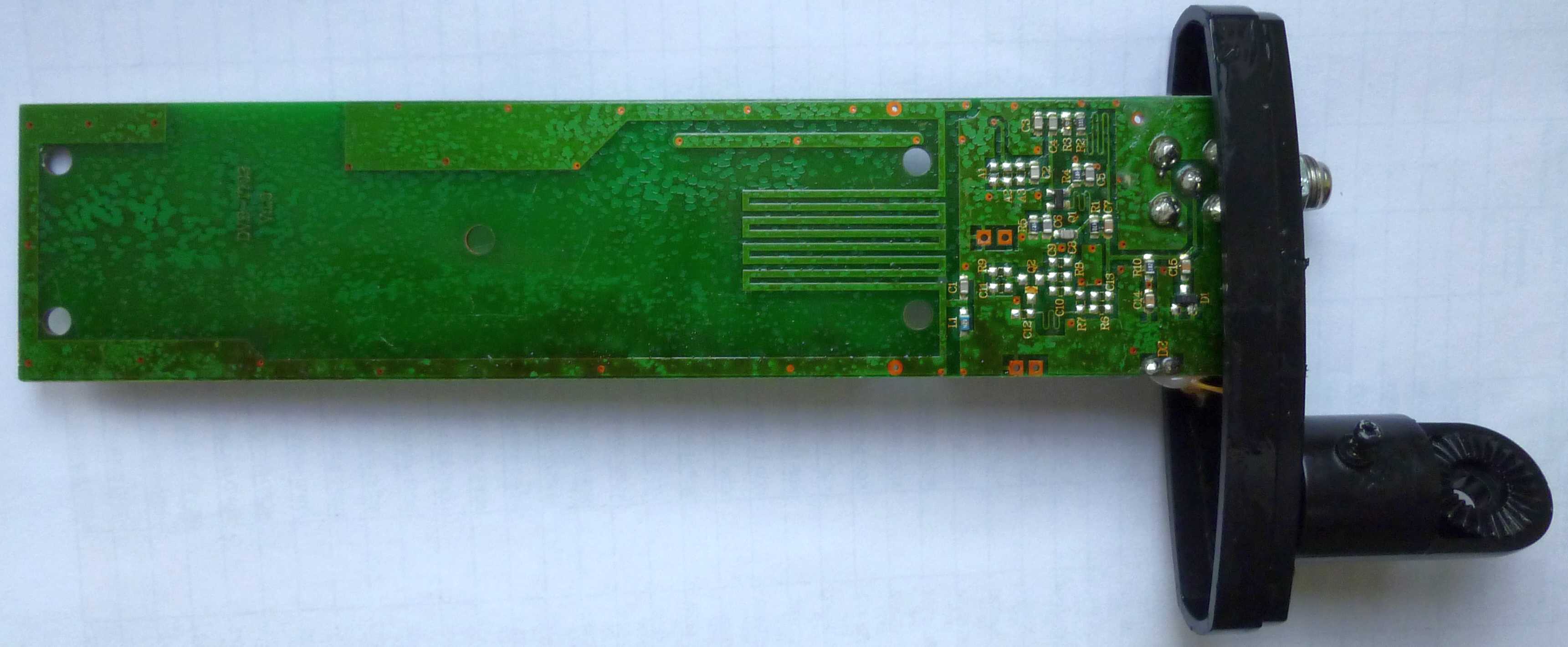

    Poświęciłem się dla nauki i rozebrałem antenę. Obudowa składa się z 2 połówek w kształcie liścia, mozna je rozszczepić nożem. Potem aby sie to trzymało posmarowałem brzegi silikonem.
    jak widac antena to jakaś "pętla" z płytki drukowanej. Zastanawiam sie, jaka jest polaryzacja, bo kształt sugeruje pionową.

    Analizując słowo antena w tym "czymś", to faktycznie elementy czynne, w których indukuje się "fala elektromagnetyczna" są tutaj :
    Antena DVB Vivanco - "zła jakość sygnału" i zasilanie wzmacniacza
    Analizując dalej (taka Akademicka dyskusja) to powinieneś obrócić antenę o 90 st. w polaryzację poziomą.
    Bez obrazy dla Ciebie i Twojego zakupu ale to coś nie nazywałbym anteną. :cry:
