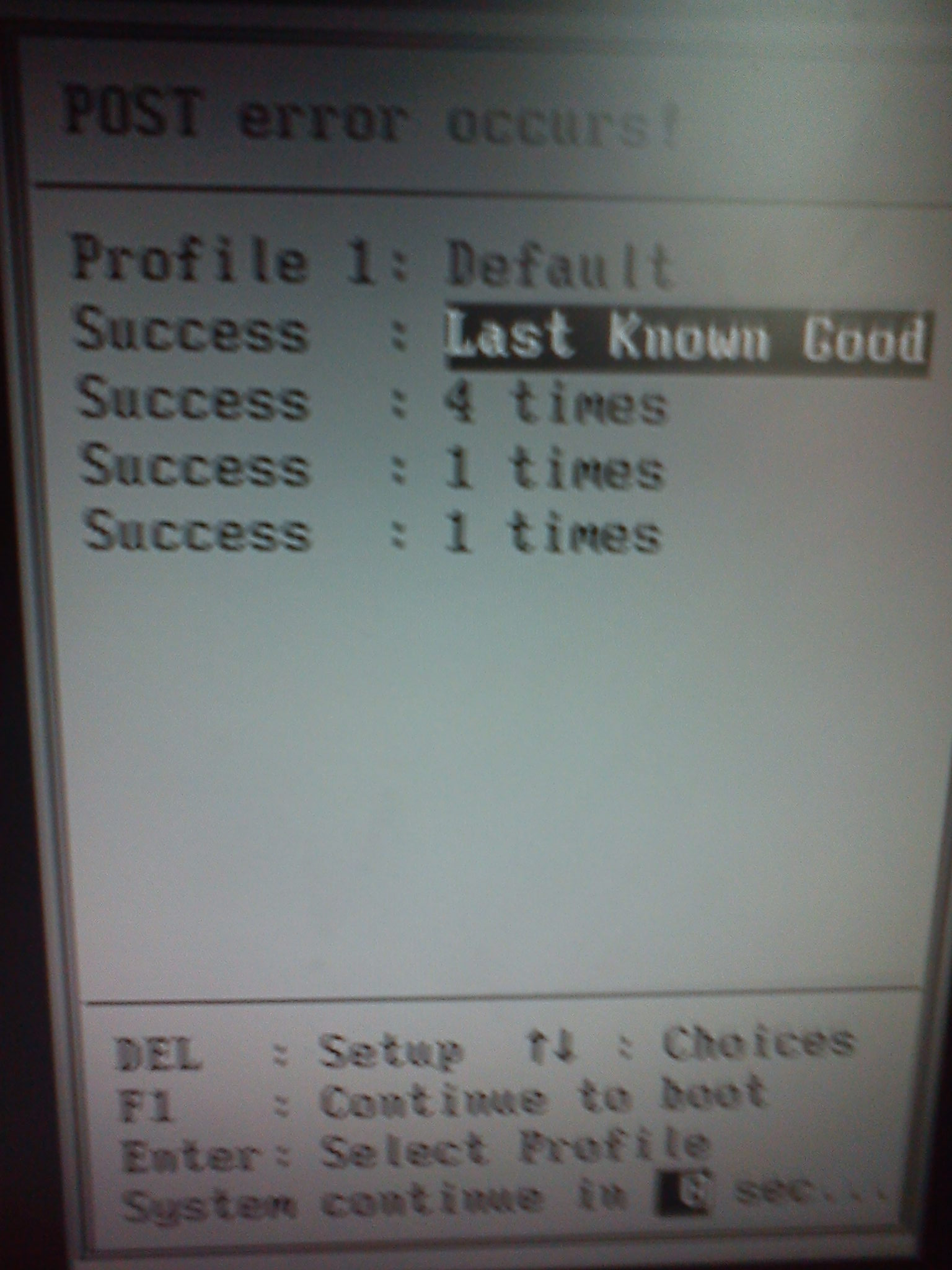

    Witam. Mam błąd przy podkręcaniu procesora. Obrazek niżej.
    Dojechałem do FSB 238 przy mnożniku x9 i napięciu 1.325V,
    a gdy chcę podnieść FSB do 240 to mam błąd taki jak na obrazku.
    Błąd pojawia się po załadowaniu biosu i przejściu dalej.
    Po zmianie ustawień na FSB 238 działa normalnie.
    Płyta główna: Gigabyte GA-M555 S3,
    Procesor: AMD Athlon 64 3000+
    Bios: Award modulator 2006
    Dodam, że w OCCT przy skanowaniu 20min. nie ma żadnych błędów, a temparatura przy najwyższym stresie nie przekracza 50 stopni C.
    AMD Athlon 64 3000+, Gigabyte GA-M555 S3, Award modulator - Błąd
    P.S. Podniesienie napięcie do 1.35V nic nie zmienia.

    basik
    Posty: 849
    Pomógł: 79
    Ocena: 47
    jesteś pewny, że nic Cię nie blokuje przy tych ustawieniach ? Np pamięć ?
