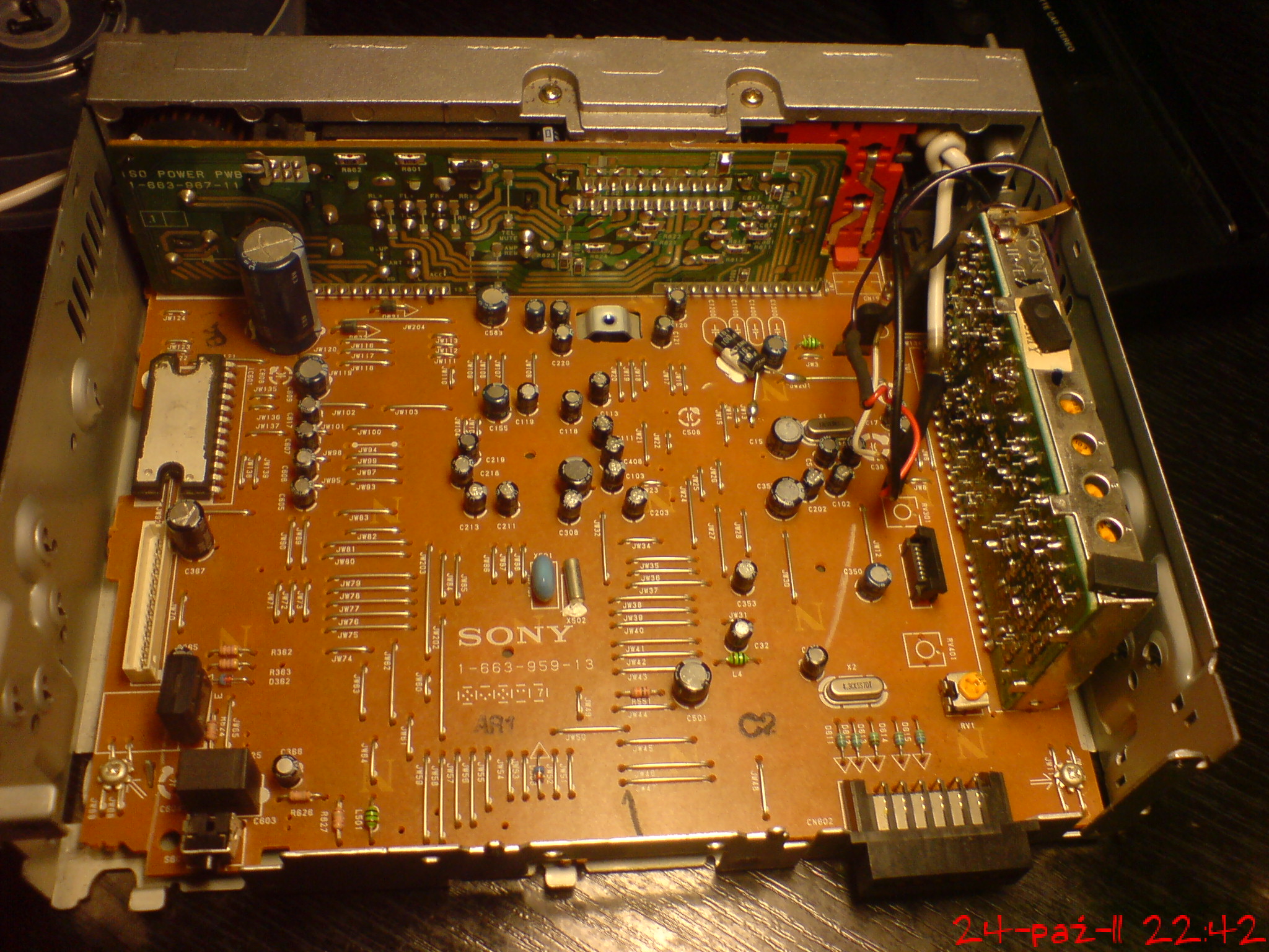

    Witam, posiadam radio CONY XR-C430RDS i brakuje mi w nim wejścia AUX.
    Chciałbym się zapytać czy jak się poda sygnał z MP3 pod pin 36 i 42 układu IC151 (LC75373ED) i zwarciu styków włącznika TAPE DET. w mechanizmie kasety, czy bedzie to w ogóle działać.
    I gdzie mam podać masę sygnałową?
    Czy to ma w ogóle prawo działać?

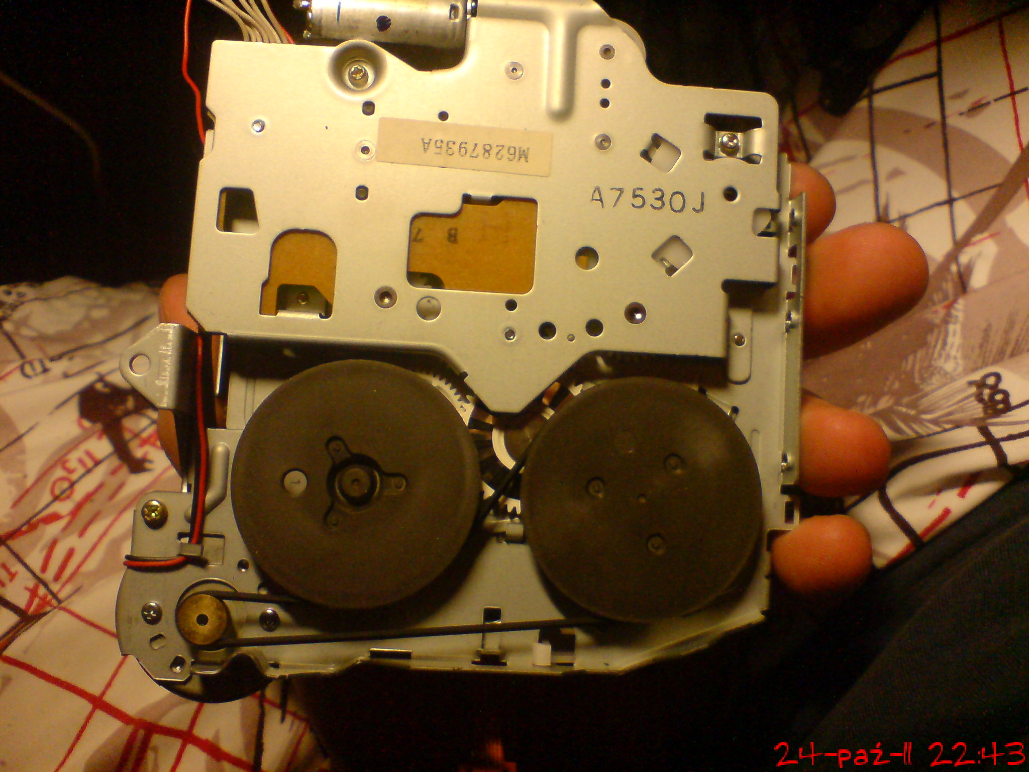

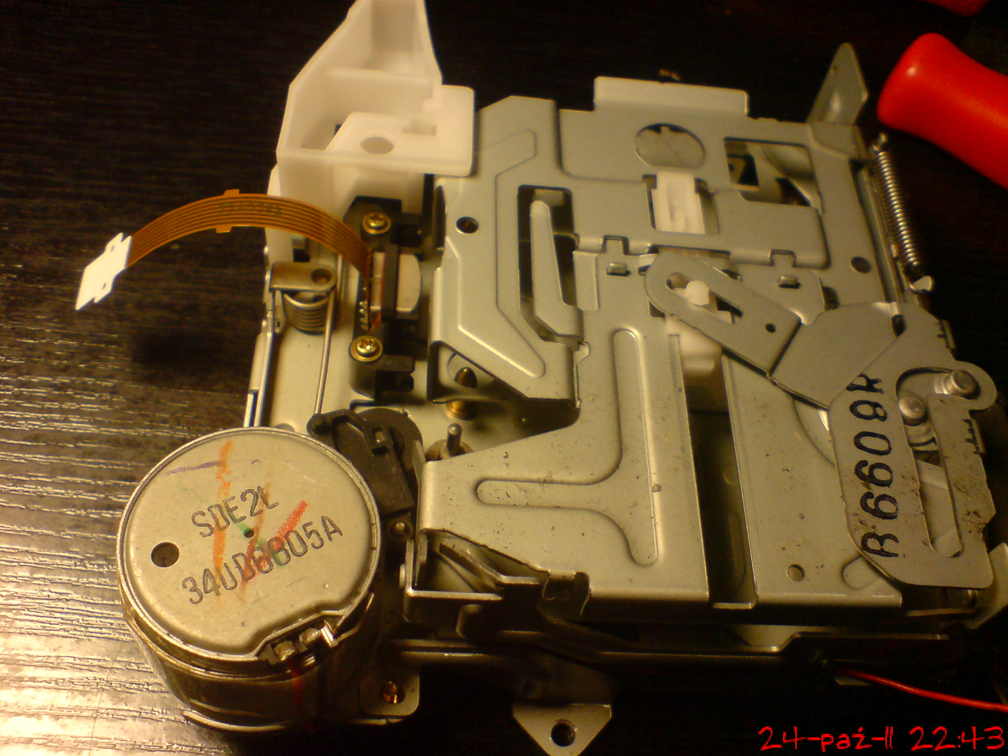

    Wczoraj przylutowałem kable L i R pod (DOLBY L) i (DOLBY R) zaraz przy IC351(CXA2509AQ) a masę z jack'a pod masę wejścia chinch BUS AUDIO IN.
    Wypiołem tasmę od głowicy, rzeby nie było dodatkowych zakłóceń.
    Wszystko fajnie gra, dość czysto, nie ma żadnych zakłoceń, tylko niestety słychać silniczek jak się kręci i jest to dość denerwujące przy cichym słuchaniu.
    Jak zrobić żeby on się nie kręcił?
    Gdy odepnę przewód od silniczka to radio pogra 1 sekunde a puźniej wypluwa kasetę.
    Jak dodać wejście AUX do radia SONY XR-C430RDS? Podłączenie do IC151
  • #8 10064217
    JamJestElektronik
    Posty: 348
    Pomógł: 16
    Ocena: 24
    Radio ma AUTO-STOP więc po odłączeniu silniczka zatrzymuje odtwarzanie, odłącz jeszcze od napędu wysuwania kasety i nie będzie problemu ;)
