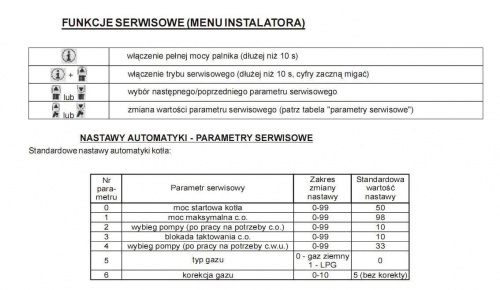

    A więc kupiłem wyżej opisany piec (Ulrich Wandich futura + z zamkniętą komorą spalania 2 funkcyjny (nie kondensat), został już podłączony i pracuje 4-ty dzień. Wszystko niby jest Ok ale mam jeszcze kilka pytań do Fachowców :
    Piec ma automatykę pogodową (brak czujnika zewnętrznej temperatury) czy jest sens dokupować czujnik i uruchomić "pogodówkę"?
    Piec ma 24 kw wię jest o wiele za duża moc jak na moje 136m2 w tym 111 m 2 podłogówki czy trzeba mu jakoś wyregulować moc? czy to się dzieje automatycznie ? dodam że spalił przez 4 pełne doby 34 m3 gazu co+cwu temperatura między -2-3 w nocy i 3-6 + w dzień (chyba sporo) temperatura w domu 22
    dodam jeszcze że praca jego wygląda następująco : co 30-40 sekund zapala się na 4-5 sekund i tak w kółko pompa chodzi (tak mi się wydaje cały czas ) czy to normalne ? jak wyżej napisałem mam w większości podłogówkę , kaloryfery są tylko w garażu ale ustawione na * więc nie grzeją , jest jeszcze drabinka w łazience i mały kaloryfer w kotłowni ustawione na maxa (5) z góry dziękuję za odpowiedz!
    ps: na elektrodzie znalazłem coś takiego:
    [img]Jak zoptymalizować ustawienia pieca Ulrich 24kW dla 136m2 z podłogówką?[/img]

    witam , według porady na innym forum ustawiłem parametry następująco:
    moc startowa kotła- skala od 1-99 ustawiłem 1
    moc co - skala od 1-99 ustawiłem 1 czyli moc minimalną 9,9kw
    blokada taktowania- skala od 1-99 ustawiłem max czyli 99
    jest jeszcze wybieg pompy po pracy co skala 1-99 zostawiłem na 10 ustawienie fabryczne. Przy tych ustawieniach piec włącza się raz na 3-4minuty i pracuje ok 15-20 sek . zużycie spadło do 5m3 na 24 wraz z cwu w domu jest temper. ok 21 w łazience ok 23 w łazience i w kotłowni jest po kaloryferku.
    myślicie że jest ok ? czy coś jeszcze trzeba przestawić :?: :?: :?:

    też posiadam taki kocioł i mam pytanie gdzie można ustawić żeby pompka chodziła cały czas i chodz trochę miała ciepłej wody w obiegu . Dodam że zworke wyciągnąłem bo podłączyłem czujnik temperatury tygodniowy i pogodówka nie jest podłączona. problemem jest to że piec sie wyłancza przy osiągnięciu temperatury i dopiero gdy spadnie temperatura zaczyna działać tylko od nowa musi nagrzać wode w obiegu a to sporo gazu idzie. da sie coś takiego zrobić ???
    i poszukuje najlepszych ustawień serwisowych, i opisu nazw meni serwisowym
    -moc startowa 0-99%
    -moc maksymalna c.o 0-99%
    -wybieg pompy (po pracy na potrzeby c.o) 0-99%
    -blokada taktowania c.o 0-99%
    -wybieg pompy (po pracy na potrzeby C.w.u) 0-99%
    -typ gazu
    -Korekcja gazu
    potrzebuje co sie zmieni jak zmienie ustawienia,
