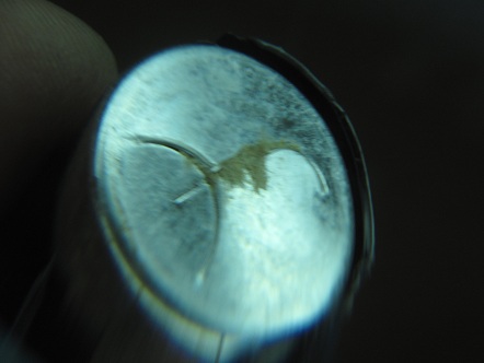

    Mam taką lampę i pewien problem, otóż ładuje się ok minuty, zastanawiam się co może być przyczyną tego stanu rzeczy. Ma na wejściu sprawny rezystor 6ohm. Poszukuje do niej schematu i informacji gdzie szukać problemu.

    Winny okazał się jeden z kondensatorów zasilających 100uF
    Studyjna lampa markoflash compact 400 - powolne ładowanie
    Po wymianie lampa wróciła do prawidłowej pracy.
