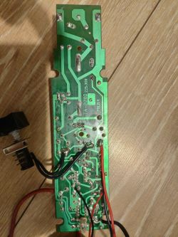

    Witam, dzisiaj podczas ustawiania zapłonu moja lampa zaczęła świecić coraz słabiej, aż przestała migać wcale. Teraz po naciśnięciu spustu lekko świeci. Da się to jakoś ogarnąć ??? Lampa strobo do ustawiania zapłonu przestała migać - co robić?

    Zmierz napięcie na żółtym kondensatorze; VDC zakres 1000V
    Stroboskop można wyzwolić przez zwarcie AK(TH1), ale pokaż drugą stronę płytki.
    Być może lampa się zużyła.

    Witam, przepraszam, że nic nie pisałem, ale nie miałem czasu (problemy osobiste) Chciałem wrócić do tematu... Sprawdziłem napięcie na żółtym kondensatorze i jest 360v Nie ogarniam jednak jak wyzwolić ten błysk ;/ które nóżki mam zewrzeć ??? Dodaje zdjęcie drugiej strony płytki Lampa strobo do ustawiania zapłonu przestała migać - co robić?.
    Udało mi się zewrzeć te nóżki tyrystora. Efekt jest taki że nie ma błysku tylko palnik zaczyna się lekko żarzyć. I żarzy się tak przecz caly czas jak trzymam wciśnięty przycisk.
    Jednak wygląda na uszkodzony. Sprawdź, czy kondensator jest porządnie do niego podłączony do anody i katody.

    Odlutowalem nóżkę od żółtego kondensatora i nic się nie zmieniło. Palnik zachowuje się tak samo czyli żarzy cały czas
    Po zmierzeniu miernikiem kondensator ma wartość 0,131 nF
    Czyli go nie ma - do wymiany !

    Jaki mogę zastosować ten kondensator żeby to działało bo na tym nie ma żadnych oznaczeń poza napięciem 630v
    To jest coś takiego...
    #15 18105303
    HD-VIDEO
    Posty: 8024
    Pomógł: 1262
    Ocena: 1875
    2uF/630V 10%
    Przy tak zaniżonej pojemności nic dziwnego, że nie błyska a świeci

    Wymieniłem dziś kondensator, ale lampa i tak nie działa... Wymuszony błysk przez zwarcie AK Th1 jest teraz ładny i jasny, myślałem że już naprawione, ale niestety po zapięciu lampy na przewód zapłonowy nie błyska. Dzieje się coś czego nie było gdy lampa była sprawna mianowicie przy naciśnięciu spustu jest jeden błysk i przy puszczeniu jeden. Tak się nie działo wcześniej... Jakieś pomysły jeszcze ???

    [quote="gisusez"ładzie]Panowie macie jakiś pomysł???[/quote] Owszem, mamy - sprawdzenie tyrystorów w układzie zapłonowym palnika. Oznaczenie TH1 I formującego impuls TH2.

    Sprawdziłem dziś te tyrystory powyższa metodą i jeden jest sprawny drugi nie działa. W poniedziałek niestety dopiero będę w sklepie elektronicznym, może uda mi się to kupić. Ewentualnie z czego mógłbym wylutowac taki tyrystor ??? Czy w starym aparacie fotograficznym znajdę takie coś ???

    Lampa nie działa w sensie że gdy podłączam ja do samochodu i zapinam na przewód zapłonowy powinna błyskać w chwili pojawienia się wysokiego napięcia w tym przewodzie. A tak się nie dzieje ... Kondensator wymieniłem bo po mechanicznym wyzwoleniu błysku, nie było go tylko lekkie żarzenie. Teraz po wymianie kondensatora i mechanicznym wyzwoleniu błysku, żarzenia nie ma tylko jasny błysk, tak jak powinno być. Tylko ten układ wyzwalania tych błysków nie działa... Więc raczej ten kondensator był uszkodzony

    Dzisiaj kupiłem i wlutowałem uszkodzony tyrystor i mam wrażenie, że lampa działa, ale 100 % pewność będę miał jutro jak będę miał dostęp do samochodu. Na razie wykonałem taki test, że w miejsce na kabel zapłonowy strzelam iskra z zapalniczki i lampa błyska, więc mam nadzieję że na aucie też będzie działać. Na razie bardzo serdecznie wszystkim dziękuję za pomoc, a jutro dam znać czy wszystko jest ok.
