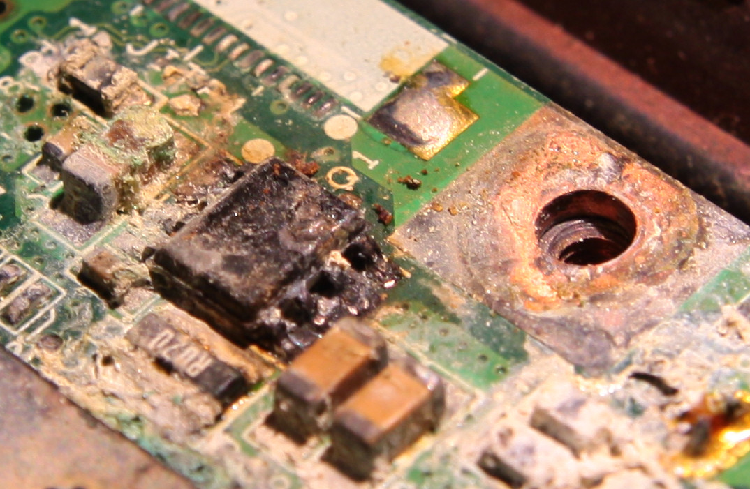

    Witam! mam problem , mianowicie jakieś pół roku temu zalałem laptopa. W komisie powiedzieli że płyta główna siadła. Laptop na początku włączał się i po chwili gasł. Dzisiaj go wydarłem z szafy i odpaliłem , uruchomił się w trybie awaryjnym , w normalnym tak jakby się zwieszał i wyłączał. Wgrany jest Windows Vista.
    Czy wystarczy przeinstalować Windowsa i będzie działał czy to coś innego? Proszę o odpowiedź , pozdrawiam , pyru38

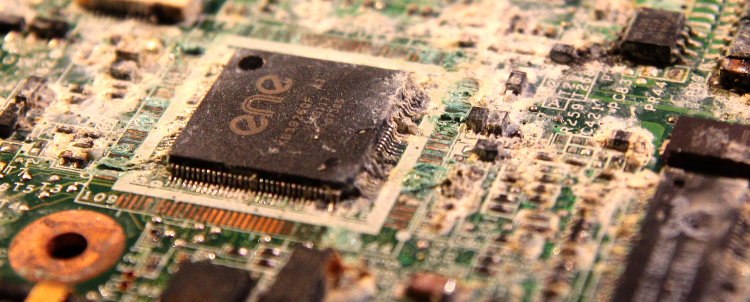

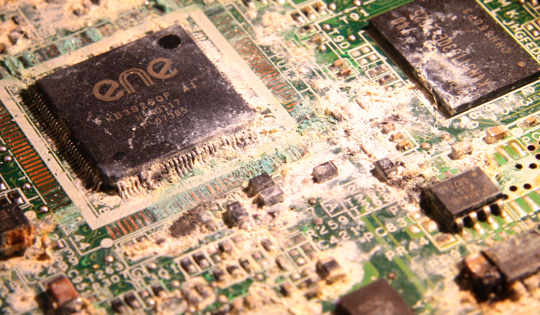

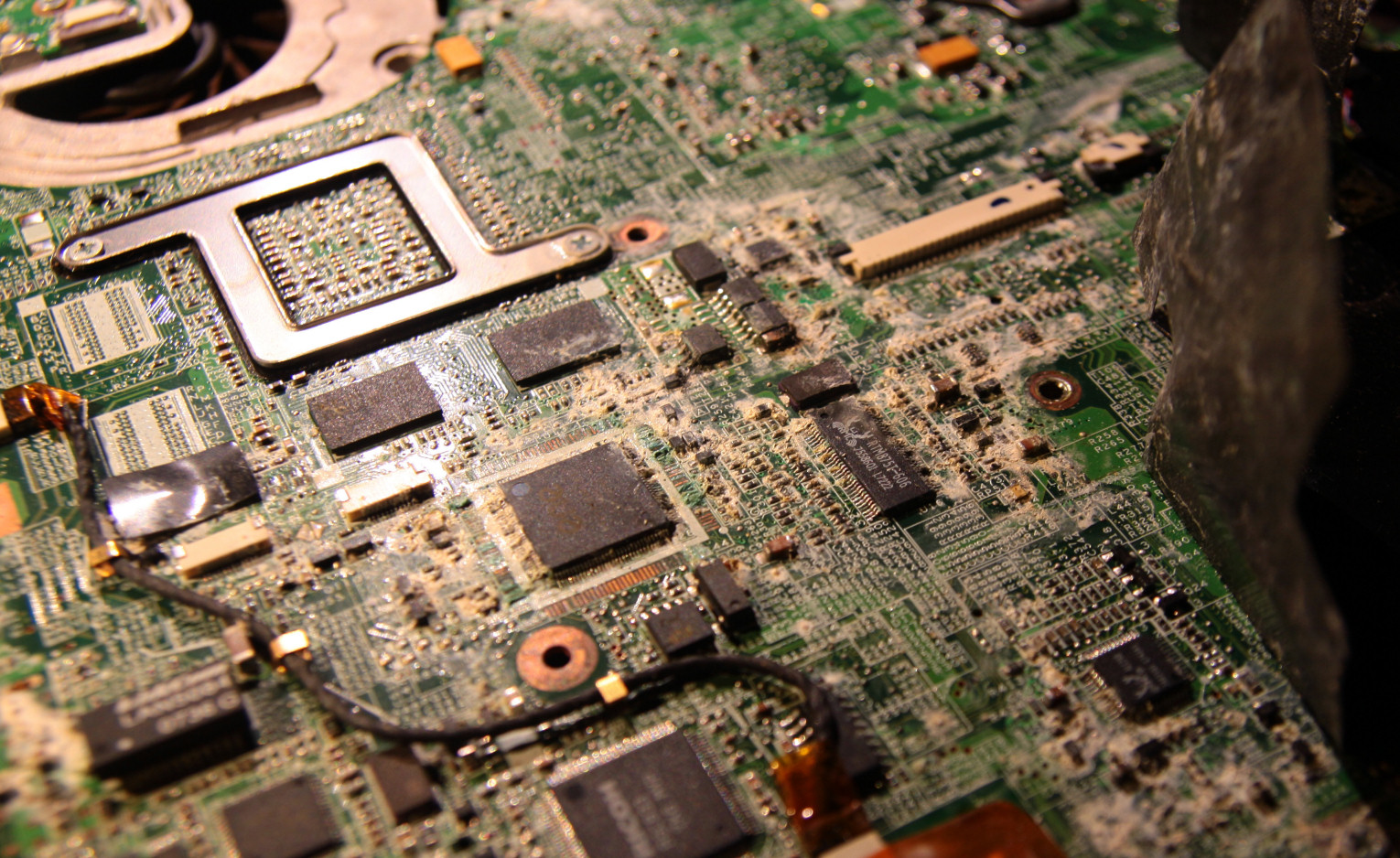

    Jeśli płyta nie została wyczyszczona po zalaniu warto odwiedzić serwis, który ją porządnie wyczyści. Jeśli nie był wyczyszczony po zalaniu, może krótko podziałać.
    Żeby Ci uzmysłowić, jakie szkody robi na płycie wcale nie tak duże zalanie - wrzucam kilka fotek bliźniaczego, tylko większego, DV9xxx. Do czasu wyczyszczenia powinieneś odłączyć od niego baterię i nie próbować go nawet włączać.

    Objawy mogą wskazywać na problem pozalaniowy lub typową dla tych laptopów przypadłość z układami BGA.

    " Wyczyszczony " czytaj umyta płyta w myjce ultradźwiękowej oraz poprawione luty tam gdzie będzie trzeba ....inaczej lipa na całego nawet jak wydaję się , że działa.

    Jak serwis nie potrafi naprawić płyty to Klient z reguły słyszy "płyta spalona" "płyta do wymiany". Tak naprawdę to jeśli nie ma przepaleń laminatu lub zwarć w laminacie prawie wszystkie płyty da się naprawić. Koszt zależny jest od usterki zazwyczaj.

    Panowie, wyczyszczenie płyty głównej to jedno, a naprawa to drugie.

    Oczywiście że oddać do naprawy. Samo czyszczenie obawiam się że nie naprawi ci laptopa.

    no to muszę do jakiegoś innego serwisu bo w tamtym koleś powiedział ze spalona płyta gł i się nie podejmie naprawy... i że płyta z 400zł nowa.. to się nie opłaca.
