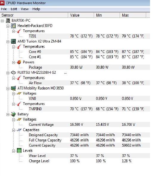

    Od jakiegoś czasu laptop wiesza się. Po zainstalowaniu Visty od nowa i na innym dysku - to samo. Obraz po prostu zamraża się i tylko restart jest możliwy.
    Grafika ATI Radeon HD 3650 - sterowniki najnowsze z 3/2012
    Od 10 min testuje programem Orthos i jest narazie ok
    Pomocy ...

    W zeszłym tyg był przedmuchiwany i lezy na dodatkowych wiatraczkach, co do pasty to nie idzie się tam dostać (jakies skomplikowane rozkręcanie). Czy coś jeszcze moge sprawdzić?

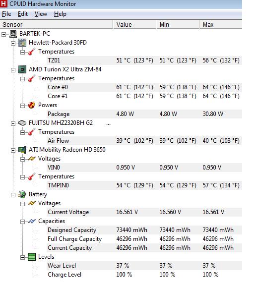

    To temperatury - wydają się nie za wysokie a wieszanie się następuje kilka razy dziennie. Lap był przedmuchiwany tydzien temu. Myśle ze to nie przegrzewanie się a cos poważniejszego. Jakieś sugestie?

    W końcu padła grafika w laptopie a wieszanie się - to były oznaki że już długo laptop nie pociągnie.
