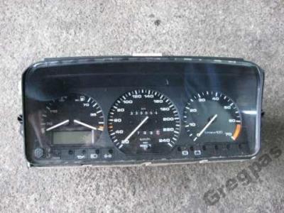

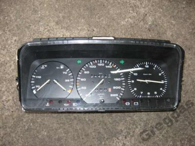

    Witam, tak w skrucie mam taki problem auto to vw passat b3 rok 93 1,8 bęzyna 66kw wersja ariva licznik ten na obrazku z nr 2 jest w tym ałtku i czczerze powjem że po rozebraniu tego licznika nie znalazłem tam albo żle patrzyłem tego czegoś na trzech nóżkach ma ktoś zdjęcia tych płytek tych dwóch liczników aby je można było porównać ,dla jasnośći sytuacji mój licznik to ten z cyfrowym zegarem w lewym rogu

    Stabilizator powinien być w środku licznika (trzeba rozpołowić) i powinien się nazywać TCA700Y (czarna kostka 1x1cm z blaszką i trzema nóżkami po przeciwnej stronie blaszki)
    Zawsze możesz sprawdzić czy na wskaźniki dochodzi napięcie 10V - takie samo powinno być w kostce czujnika temperatury silnika oczywiście mierzone bez czujnika.

    Witam zlokalizowałem tą część i poprawiłem luty wskazówka od paliwa jak sie nie podnosiła tak od razu zaczeła swoja prace dziękuje za pomoc
