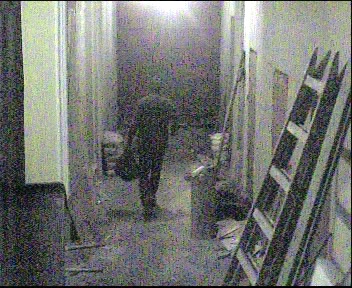

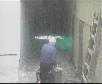

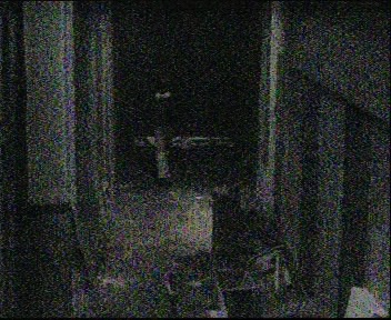

    Na początku września zakupiłem kamerę wraz z obiektywem:
    Link
    Link
    Na początku działała w miarę, chociaż obraz był bardzo zaśnieżony,
    jaka mogła być tego przyczyna?
    Dzień
    Ciemny obraz, śnieżenie z kamery przemysłowej KPC 131 ZCP
    Noc z włączonym oświetleniem.
    Noc z wyłączonym oświetleniem.

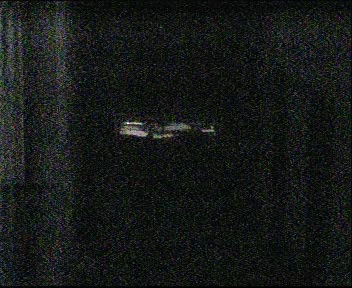

    Od paru dni z kamerą coś się stało i obraz jest tragicznie ciemny.
    Dzień
    W nocy jest totalna ciemność.
    Co spowodowało tą awarie i jak ją usunąć?

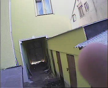

    Dla porównania zdjęcie z podłączonej na próbę w tym miejscu kamery,
    która teoretycznie powinna mieć o wiele gorszy obraz od tamtej.
    (Link)
    Co za tym idzie widać, że od początku coś jest z nią nie tak.
    Proszę o pomoc.

    1. Sprawdź kamerę z innym obiektywem (może być ze stałą - ręczną przesłoną). Może nie działać układ auto iris.
    2. Sprawdź napięcie zasilania kamery.
    3. W tylnej części kamery jest ręczna regulacja czułości oznaczona Level "L" "H". Sprawdź w jakim jest położeniu i czy pokręcenie śrubokrętem w tym miejscu nie poprawi sytuacji.
    4. Podaj w jakich położeniach masz przełączniki na tylnej części kamery? Ewentualnie zmień ustawienia.
    5. Jak powyższe zabiegi nie dadzą pomyślnego rezultatu, padła kamera i trzeba ją reklamować lub wymienić.

    Wg mnie padło sterowanie obiektywem, spróbuj inny obiektyw.
    Daj przełącznik z tyłu na pozycję SOFT.... może to pomoże na szumy, ale w tych kamera - szumowisko to normalna sprawa.

    3. Pokręciłem troche tym pokrętłem i sytuacja znacznie sie poprawiła. Aktualnie jest na maxa skręcone w strone "H". Zobaczymy na jak długo się poprawiło.

    W takich zabawkach teoria najczęściej mija się z praktyką. Kupiłeś najtańszą kamerę z tandetnym obiektywem i taki tego skutek. Obiektyw to 3/4 sukcesu.
    Przełącz przełącznik na -> D.D.
    Oraz wyłącz FLK, obraz powinien być jaśniejszy w nocy (cokolwiek)

    Na Twoich obrazach widać wyraźnie że główny problem leży w obiektywie.
    Możesz zastosować wymienionego przez Kolegę fujinona, ja ze swojej strony polecam TS2V314CED, jest znaaacznie ostrzejszy i bardziej kontrastowy od pierwszego.
