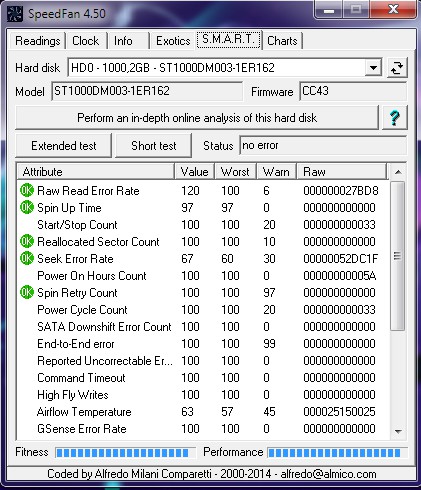

    Mam problem z komputerem od roku, kiedy to zrobiłem gruntowną wymianę części.
    Wymieniłem wtedy płytę główną, procesor, ramy i zasilacz.
    Od tego czasu, to jest taka loteria albo włączę komputer i będzie śmigał cały czas, albo włączę chwilę pochodzi i zatnie się. Problem polega na zacięciu się całkowicie komputera, ekran zacina się / dźwięk chwile podziała i też po chwili ustaje. Zauważyłem, że dioda przy moim przycisku uruchomienia komputera przestaje świecić, a są dwie zielona i czerwona, po crashu kompa świeci się tylko czerwona co i tak mi nie pomaga w zdiagnozowaniu błędu. Ostatnio wymieniłem dysk twardy, wgrałem od nowa system. Miało to pomóc.. ale nic, wina nie leży w dysku.
    Specyfikacja:
    Procek - Intel Core i5 CPU 750 @ 2.67Ghz
    K.Graf - NVIDIA GeForce 9800 GTX+
    System - Windows 7 Ultimate 64b
    Ramy - 2 x Patriot AMD GSeries 4GB, 1333 MHz
    Płyta główna - ASUS P7P55DLE
    Zasilacz - Xilence XP500 500W
    Dysk twardy: Samsung 320GB (stary dysk)
    Seagate 1TB (nowy dysk)
    Może coś jest niekompatybilne? Albo wina zasilacza?

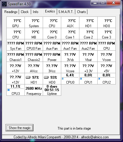

    Tutaj jeszcze screeny z programu speedfan:
    Komputer zacina się po wymianie części - Intel Core i5, ASUS P7P55DLE, Windows 7 Komputer zacina się po wymianie części - Intel Core i5, ASUS P7P55DLE, Windows 7

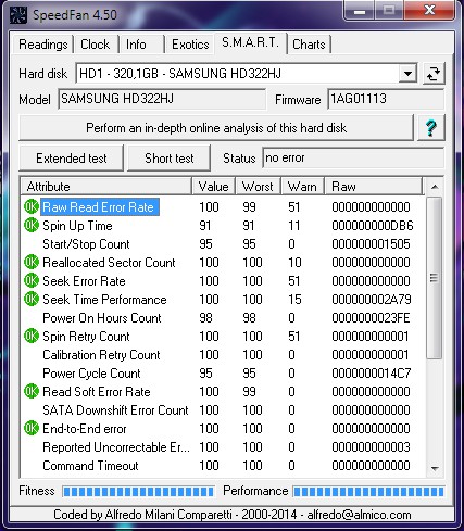

    I dyski:
    Wszelka pomoc mile widziana,

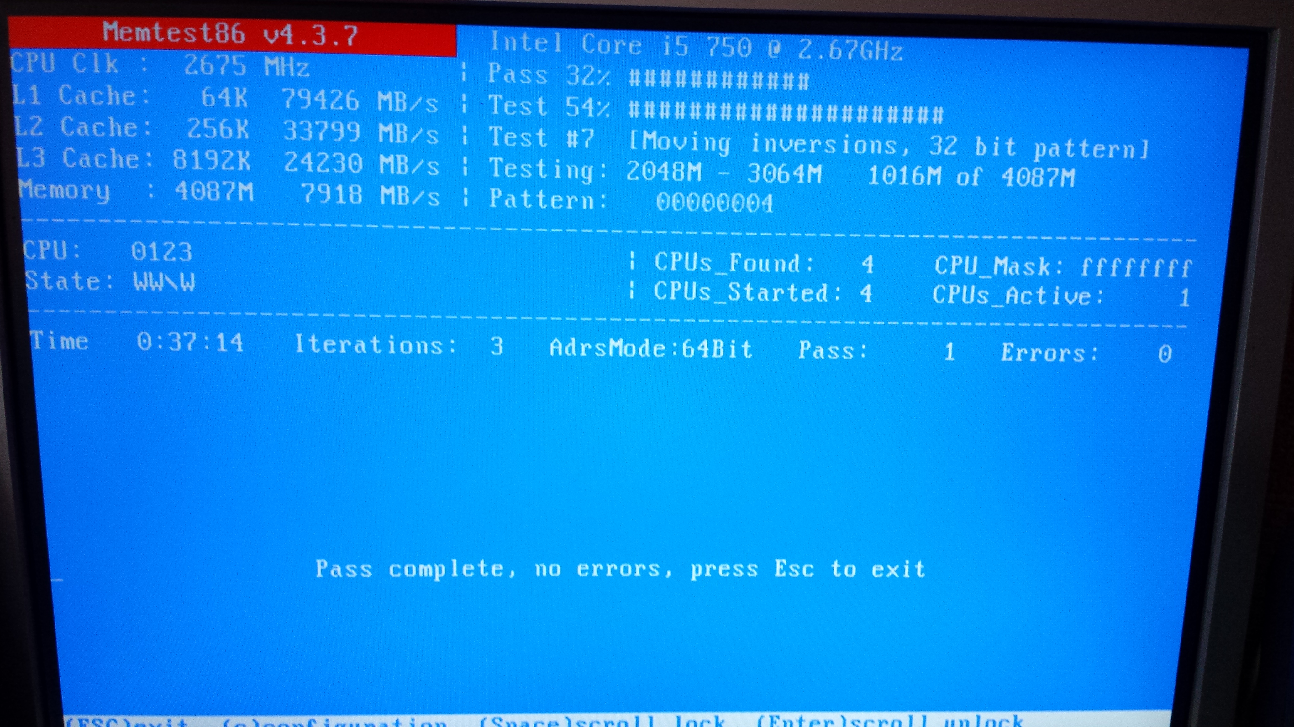

    Sprawdź pamięci RAM, programem Memtest86. Dwa przejścia minimum.

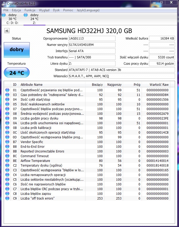

    Za pomocą, np.: CrystalDiskInfo odczytujesz dane dysku, które jako zrzut ekranu wstawiasz na forum.
    SpeedFan ma widać z tym problemy, chociaż dysk 320GB ma 3 błędy.

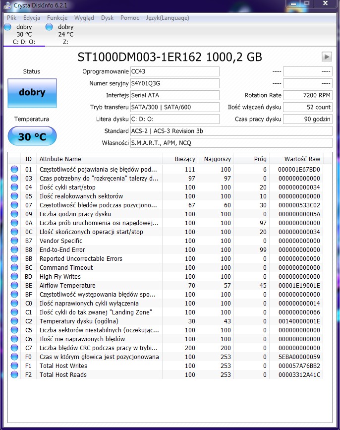

    Screeny z programu CrystalDiskInfo:
    Nowy dysk:
    Stary dysk:
  • #11 13977856
    kokapetyl
    Posty: 13445
    Pomógł: 1787
    Ocena: 2108
    Oba dyski są sprawne, czekamy na test pamięci.

    Popatrz na wykres temperatur #1, przy źle zamontowanym chłodzeniu tak to by nie wyglądało.
  • #14 13977883

    Dysk 320GB miał problem z transmisją danych.
    Mogło to być spowodowane niedoborem prądu z zasilacza.
    Zmierz miernikiem jego napięcia pod obciążeniem.

    Test programem Memtest zakończony.
    Wstawiam zdjęcia:
    Zero błędów.

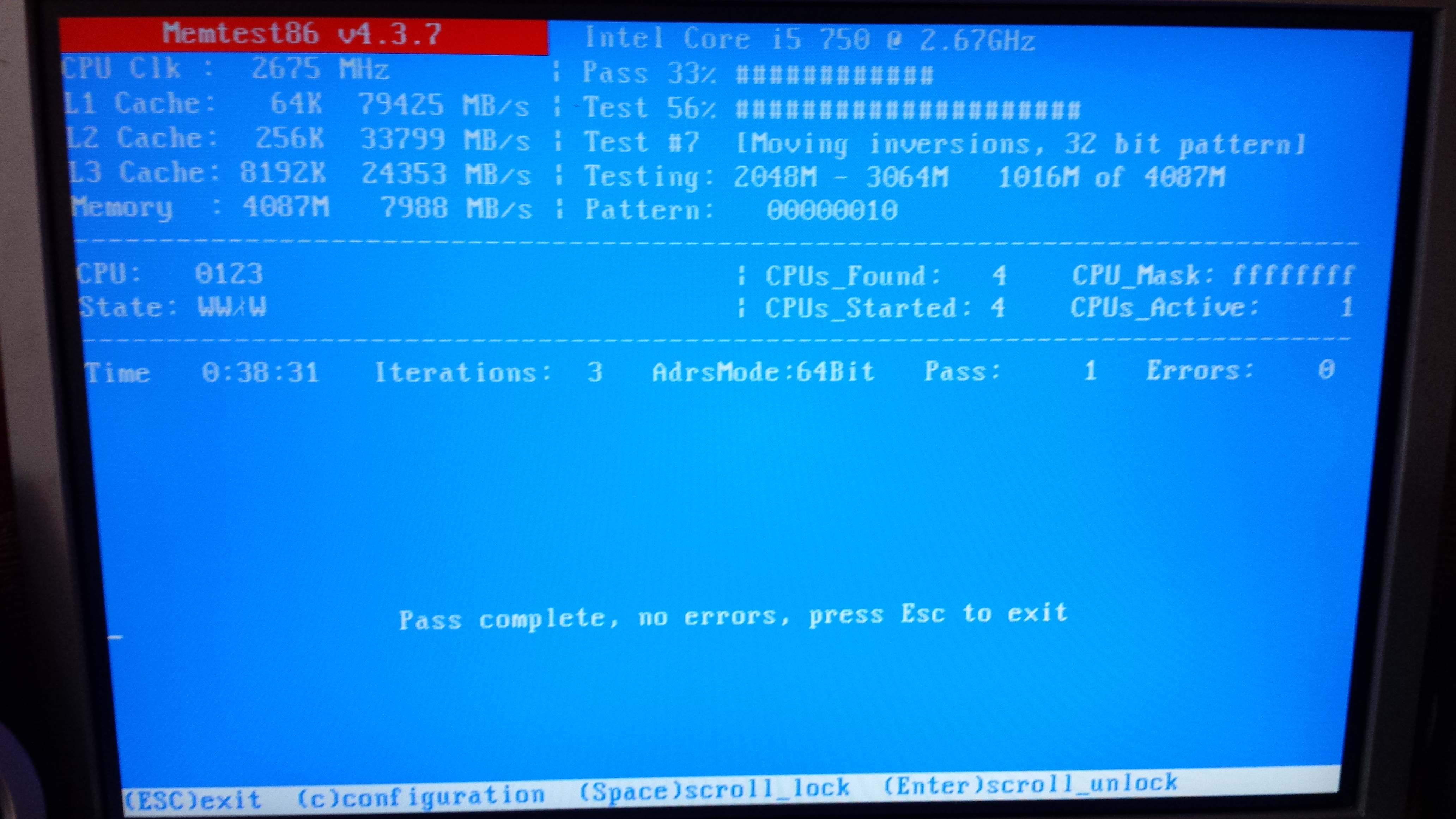

    Zdjęcie drugiego testu:
    0 błędów, ponownie
