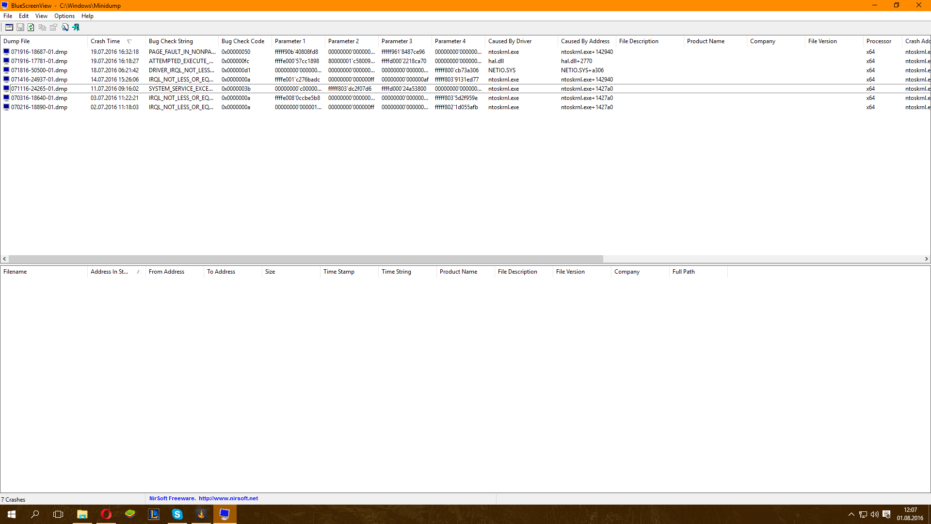

    Nie ma innej karty graficznej niż ta zintegrowana. Dobra ale co do wyłączania jeśli włączę jakąś grę no tam trochę bardziej wymagającą np. co ma w minimalnych 1gb ramu to komputer zawiesza się głośniki brzęczą monitor staje w miejscu i pokazuje obraz jak zdjęcie nic nie można kliknąć tylko trzeba na ostro. Włączają się również często bluescreeny typu:
    -kmode expection not handled
    -system service expection
    -DRIVER IRQL NOT LESS OR EQUAL
    -Memory Mangament.

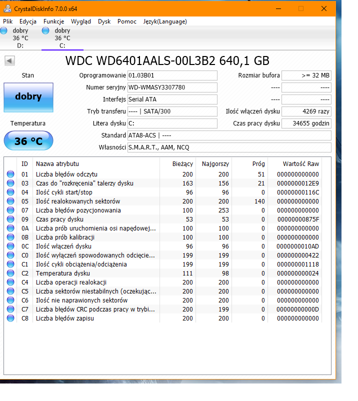

    Nie zbyt rozumiem. Poczytałem w internecie nie wiem czy to to ale BlueScreeny i wyłączanie się komputera z Intel i5-3570k, MSI z77-g43 OC, 16GB RAM
    A jeśli chodzi o smartySMART to nie wiem jak to zrobić. Pobrałem jakiś CrystalDiskInfo ale nie umiem z niego korzystać. Pozdrawiam

  • #5 15842483
    XezolPL
    Poziom 7  
    Posty: 29
    Ocena: 8

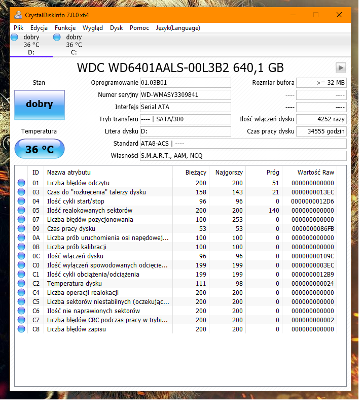

    Ok BlueScreeny i wyłączanie się komputera z Intel i5-3570k, MSI z77-g43 OC, 16GB RAM
    a i jeszcze drugi dysk BlueScreeny i wyłączanie się komputera z Intel i5-3570k, MSI z77-g43 OC, 16GB RAM
    #7 15842517
    sPeRaCz.PL
    Posty: 8573
    Pomógł: 908
    Ocena: 614
    Dyski bardzo mocno wysłużone, ale SMART nie odnotował krytycznych atrybutów.
    Co do błędów; procesor podkręcony?

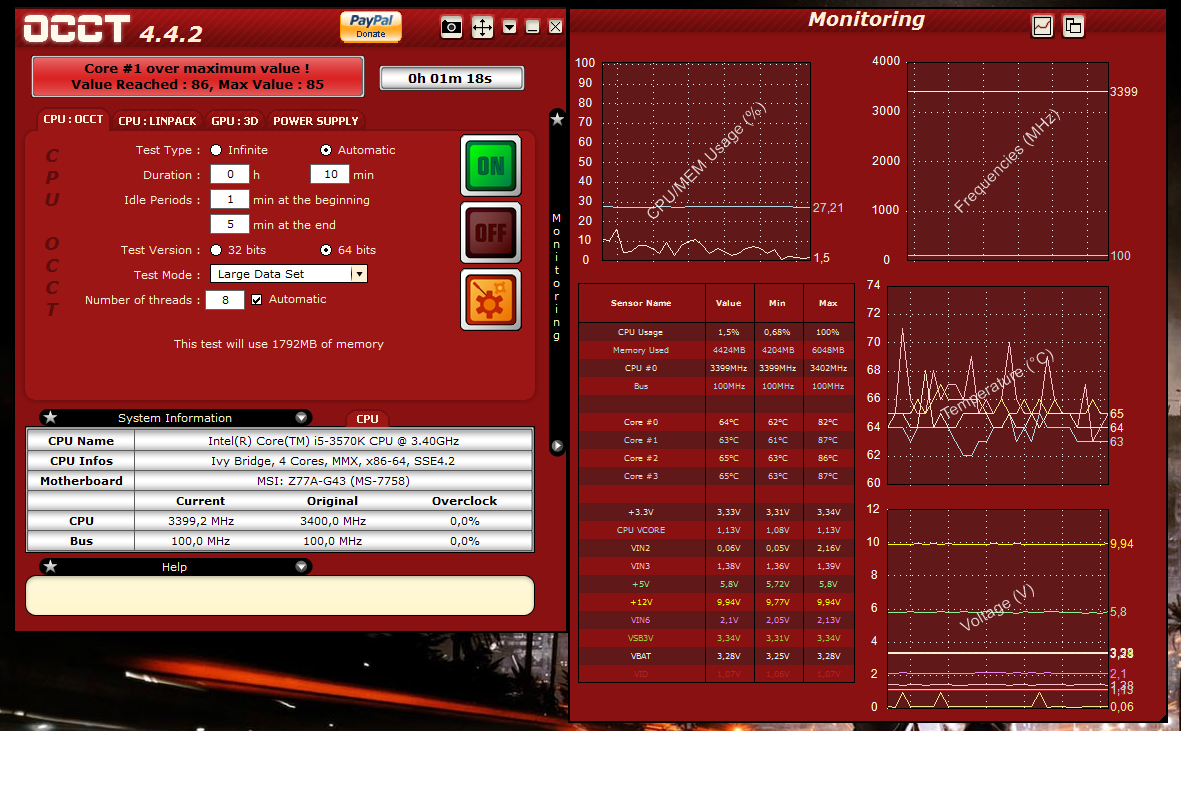

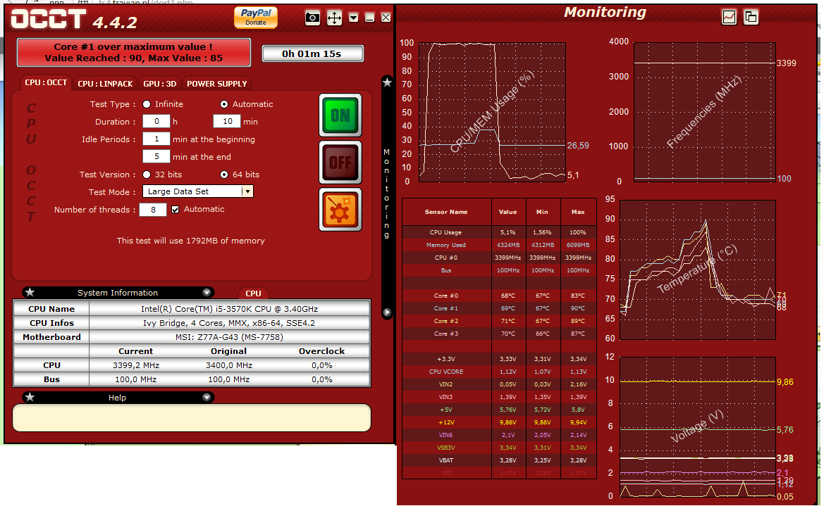

    Na początek ustaw domyślne taktowania i obserwuj zachowanie PC. Potem małymi kroczkami dokonuj OC do momentu osiągnięcia stabilności.
    Profilaktycznie:
    Uruchom program OCCT i wykonaj, krótkie testy (~10 minut); zamieść screeny.

    Próbowałem z tym zmienialem taktowania, nie dało efektów. "Potem małymi kroczkami dokonuj OC do momentu osiągnięcia stabilności. " Czyli zwiększanie taktowania tak? A co z curent CPU voltage? To mi pomagało jak zmniejszałem. Wtedy to gry nie wyłączały się ale takie mało wymagające typu LOL, ale za to częste bluescreeny się robiły. Zrobić zdjęcie z biosa? BlueScreeny i wyłączanie się komputera z Intel i5-3570k, MSI z77-g43 OC, 16GB RAM
