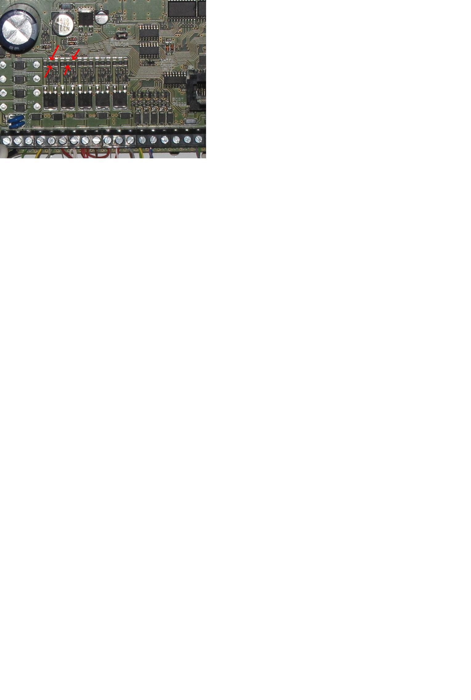

    Miałem podobny przypadek w własnej centrali, zwarcie uszkodziło trzy rezystory, proponuję porównać rezystancję dla wyjścia OUT1 oraz OUT2 w miejscach które zaznaczyłem, oczywiście przy całkowicie wyłączonej centrali. Satel CA-10: Błąd przeciążenia OUT1 po włączeniu alarmu, SPL-2010
  • #12 10148648
    barygus
    Posty: 8
    Witam!
    Rzeczywiście, u mnie te 3 szt. co Pan zaznaczył po lewej stronie są nawet na oko jakieś trochę "przyciemnione", tylko mam troszkę inna centralkę tzn. ma więcej tych "niebieskich" na dole o mnie jest taki przy każdym wyjściu ale to pewnie nowszy lub starszy typ centrali. Jutro sprawdzę rezystancje tych pierwszych co Pan zaznaczył i tych drugich(rezystorów) podam jakieś wyniki może to będzie wyjście z tej sprawy.
    Jak bym mógł prosić o pomoc w ustawieniu miernika rozumiem że ustawić na znaczek omega i ustawić jakąś wartość i jakieś pomiar powinien mi się wyświetlić?
    Jutro jeszcze zrobię zdjęcie może ktoś coś określi na "oko"
    dzieki pozdr.
